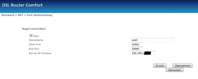

Wie ich die Ports geöffnet habe:
Ip 192.168.1.1 in den Browser.
Passwort eingegeben.
Auf Nat und dann Portfreigabe.
Dann meine statische IP eingegeben und die Ports Freigeschaltet.
Start und Endport dann bei einem Port gleich gelassen.
Dienstname habe ich auch gegeben.
Info: Bei mir gibt es keine Unterteilung von UDP und TCP. Er schaltet beide frei.
So sieht auch mein Router aus:
http://www.o2online.de/nw/support/dsl/pckonfig/manuell/manuell.html
Ich weiß jetzt nicht ob ich die statische IP, die ich eingegeben habe richtig ist.
Wo kann man das rausfinden?
Server IP ist doch genau die statische IP oder?
Was muss ich bei der IP in den Ports angeben. Ich habe auch die meines Achtens statische ip gegeben. Das ist diese 192.168.1. und dann ebend das Ende noch dazu.

Der Screenshot ist zu groß, aber ich werde es so machen:
DSL Router Comfort
Regel einrichten
Aktiv X Häckchen ist da drinne
Dienstname cod
Startport 28960
Endport 28960
Server-IP-Adresse: 192.168.1. ...
zurück übernehmen
Abbrechen
Das habe ich mit allen Ports gemacht. Mehr steht da nicht.

Hier ist der Screenshot. Kannst du mir die fragen beantworten? Wäre echt super!!! :) oh meine IP habe ich weggemacht. Sie lautet 192.168.1.22

Das verstehe ich jetzt nicht die ip adresse von meinem PC ist doch IPv4-Adresse oder dann ist das die .22. Wie finde ich jetzt die Server-Ip-Adresse?
Das was da in der Oberfläche Server IP Adresse genannt wird muss die IP von dem Rechner sein auf dem du den Dienst laufen hast der von außen erreichbar sein soll. In dem Fall also dein Rechner.
Mach mal Start -> Ausführen -> cmd -> ipconfig und schau nach das du auch wirklich hinten die .22 hast. Wenn ja ist alles korrekt eingestellt und muss so auch funktionieren.
Ja es ist die .22. Und was ist jetzt der Standardserver.

Wo steht denn was von Standard-Server? Bei vielen Routern bezeichnet das einen Server auf den alle Ports weitergeleitet werden die sonst keinem anderen Server zugeordnet sind. Sowas heißt exposed Host (manchmal auch fälschlicherweise als DMZ Host bezeichnet).
Der Eintrag ist für dich allerdings nicht von Bedeutung und sollte nur verwendet werden wenn man weiß was man tut. Der Rechner der hier eingetragen wir steht ohne Schutz durch den Router im Internet!
