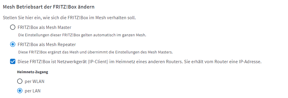

Also die 7560 wird als Mesh Master verwendet, da dort auch das Glasfaser angeschlossen ist. Die 4040 wird als Mesh Repeater verwendet, damit meine Eltern im Haus auch Internet bekommen.

Dann sollte die innere Box aber eigentlich transparent sein. Ist die Innere per WAN oder LAN Port angeschlossen? Oder ist der WAN-Port als 5.LAN konfiguriert?
Kannst mal die MESH-Einstellungsseite hier posten?

Das ist aber keine Routerkaskade, sondern der zweite Router ist dann prinzipiell nur ein Switch mit integriertem WLAN.

Die innere Box gehört nicht als Router konfiguriert. Die sollte alles ohne Firewall/NAT durchlassen.

Und an den LAN-Port anschliessen. Nicht am WAN-Port.

Nein, das ist nur bei einer Routerkaskade notwendig, bei der der zweite Router mittels WAN-Port am ersten Router hängt. Das hat nämlich zur Folge, dass der zweite Router ein autarkes Netzwerk aufbaut.
Wenn bei euch die zweite Fritzbox als Mesh-Repeater eingestellt ist, dann ist sie ein Switch mit WLAN, nicht mehr und nicht weniger. Keine zweite Portweiterleitung notwendig, weil du direkt im Internetrouter auf deinen PC weiterleiten könntest.
