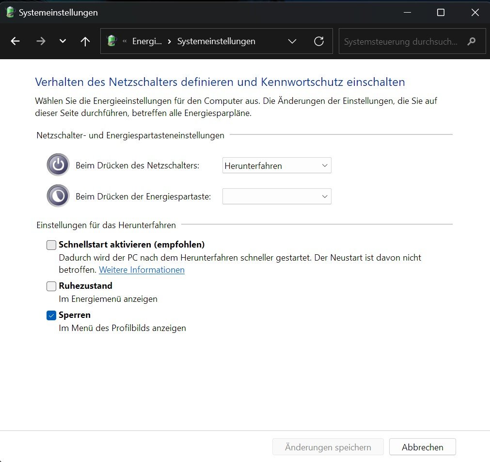

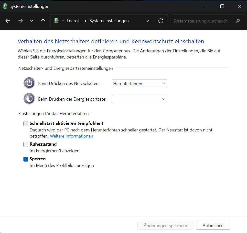

Für alle die Probleme haben mit dem Treiber-Reset nach einem Neustart. Was helfen kann ist Fast Boot im Bios und den Schnellstart im Windows zu deaktiveren. Letzteres findet man in den Energieeinstellungen unter ..."Netzschalter"... und auf "einige Einstellungen sind momentan nicht verfügbar" klicken.
Seitdem hatte ich nie wieder einen Treiber-Reset bei AMD. Das Booten bzw Hochfahren vom Rechner dauert zwar länger, aber dafür ist dieser "BUG" komplett verschwunden.
Zum Thema Spulenfiepen. Seit dem ich mein Netzteil gewechselt habe fiept die Karte überhaupt nicht mehr. Auch nicht in höheren 3 - 4 stelligen FPS Bereichen! Die Karte bleibt komplett still. Ein Netzteil kann Spulenfiepen/Rasseln stark beeinflussen. Alles im Rechner benötigt Strom, selbst verschiedene Hardwarekombinationen sprich Mainboard usw kann das Fiepen/Rasseln mit beeinflussen.
Bin von einem 750 Watt Corsair RMx 750 white zu einem Seasonic Vertex 1200 white gewechselt. Falls jemand das Seasonic aufgrund meiner Aussage hier verbauen möchte, das Netzteil ist ohne Mod keine Leisetreter. Der Original-Lüfter vom Vertex ist mir persönlich zu laut.
Aber seit dem Seasonic Rasselt oder Fiept überhaupt nichts mehr. Hab eine 7900XTX Nitro die mit Wasser gekühlt wird.

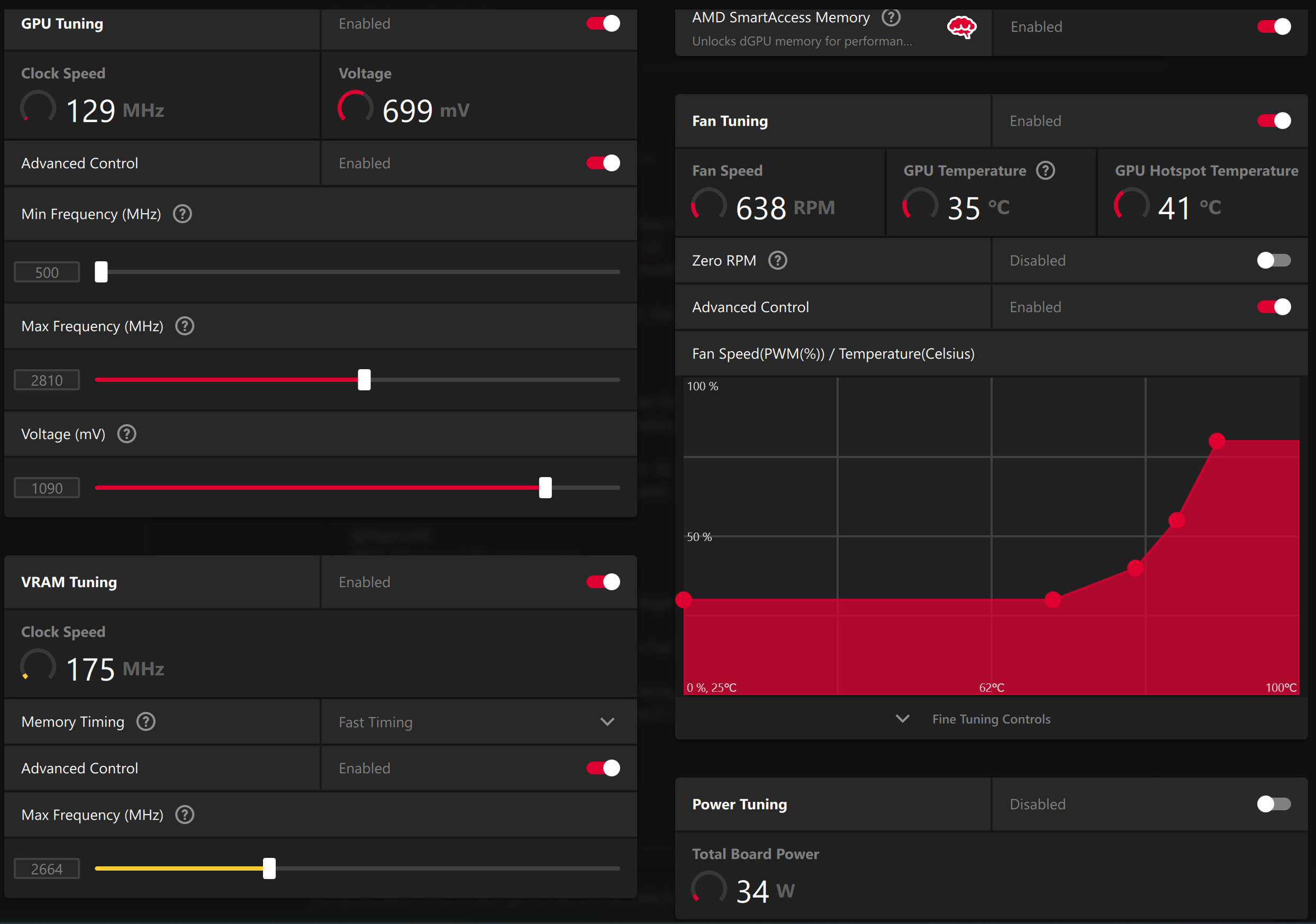

Anbei meine Adrenaline Einstellungen, die unter Last knapp 360W verbrauchen.
Lautstärke ist in Ordnung, Temperatur auch. Hellhound hat allgemein sehr leise Lüfter, aber Fiepen ist leider vorhanden.
Also, Takt 2810Mhz, Spannung 1090mV, Fast Timing, VRAM 2664Mhz, PT ausgeschaltet.
Scheint stabil zu laufen, werde es in nächsten Tagen noch beobachten. Bei Bedarf evtl. die Spannung um 10mV erhöhen und VRAM um 10MHz reduzieren.
PT lasse ich vermutlich auf 0 bzw. ausgeschaltet.
Bei hohen Temperaturen/Verbrauch regle ich den Takt runter, obwohl ich glaube, dass das nicht notwendig sein wird.
Ich denke mal alles richtig gemacht oder kann/soll ich's weiter feintunen?
Die Einstellungen, die ich genannt hatte, laufen auf MEINER Graka. Es war ein Beispiel und nur bedingt ein Richtwert, weil jede Karte anders ist und die Chips sich in der Güte unterscheiden können.
Aber du scheinst ja (davon abgeleitet) jetzt Settings gefunden zu haben, die funktionieren.
An meiner Karte hängen auch 3x8 Pin. Da kann man natürlich bedenkenlos 400W durchjagen. :D
Real wird deine Karte vermutlich aber etwas niedriger in der Spitze takten als meine, da das PT limitiert.
Der Maximaltakt im Treiber liegt auch real eigentlich nie an, sondern würde - rein theoretisch - bei der eingestellten max. Spannung erreicht, wenn die Karte das mitmacht.
Allerdings stimmt das auch nicht so ganz, da intern die Karte recht kompliziert funktioniert. AMD ist da etwas komisch. Bei Nvidia ist das alles irgendwie etwas besser nachvollziehbarer.
Ich begrenze eigentlich eher die FPS, wenn mir der Verbrauch zu hoch ist und lasse den Takt so, wie er ist.
Aber da kann ja jeder für sich gucken.

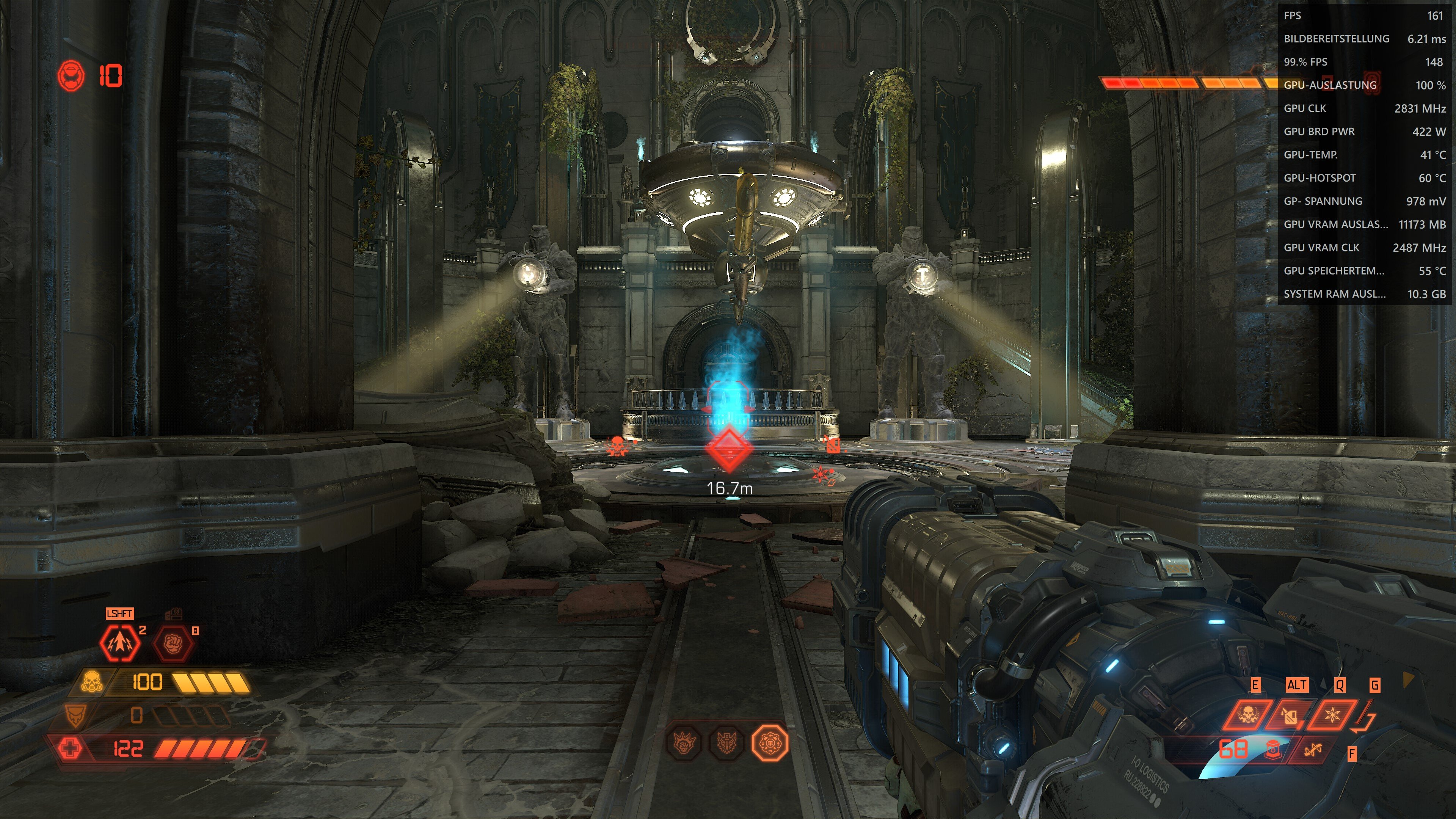

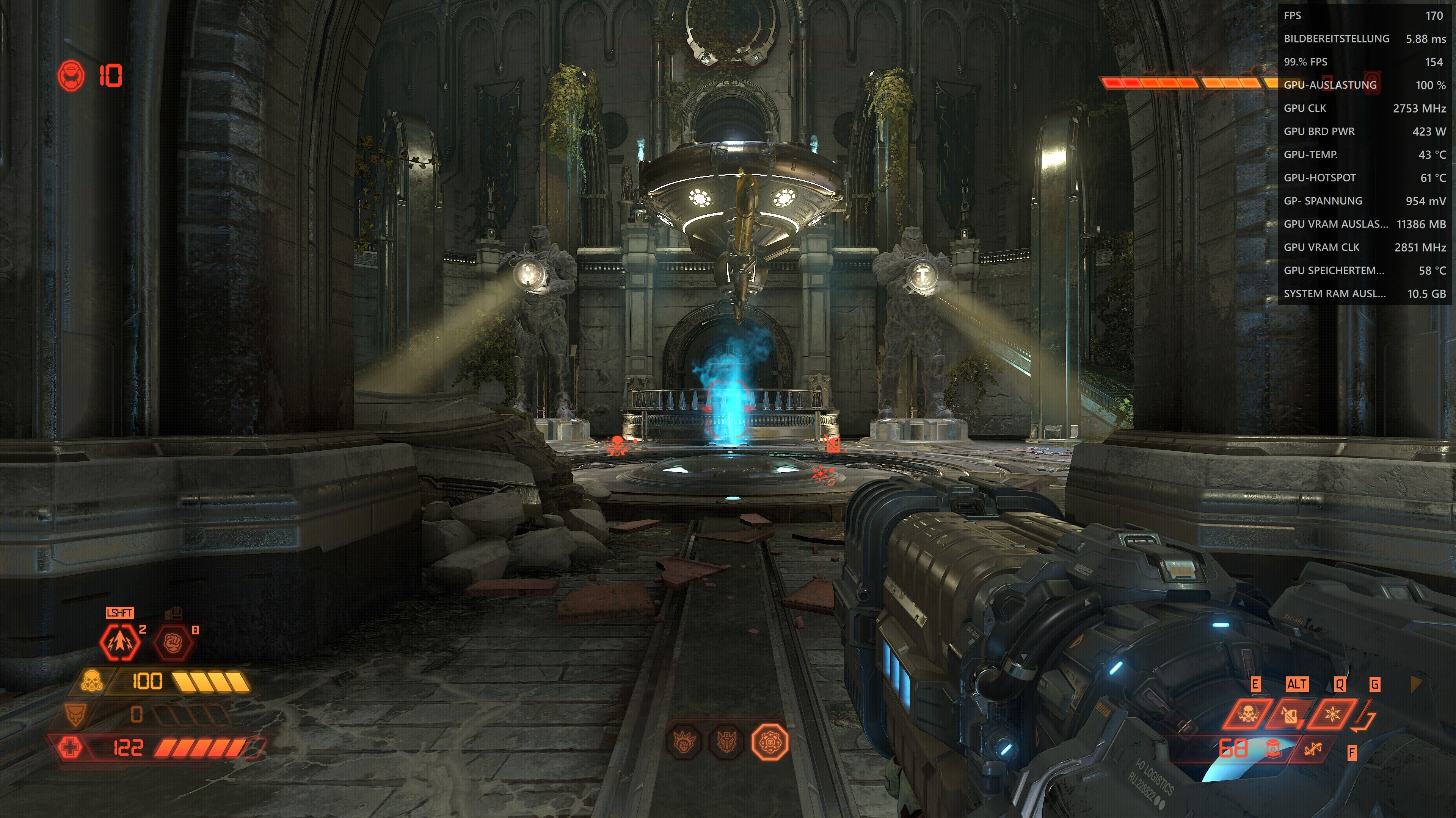

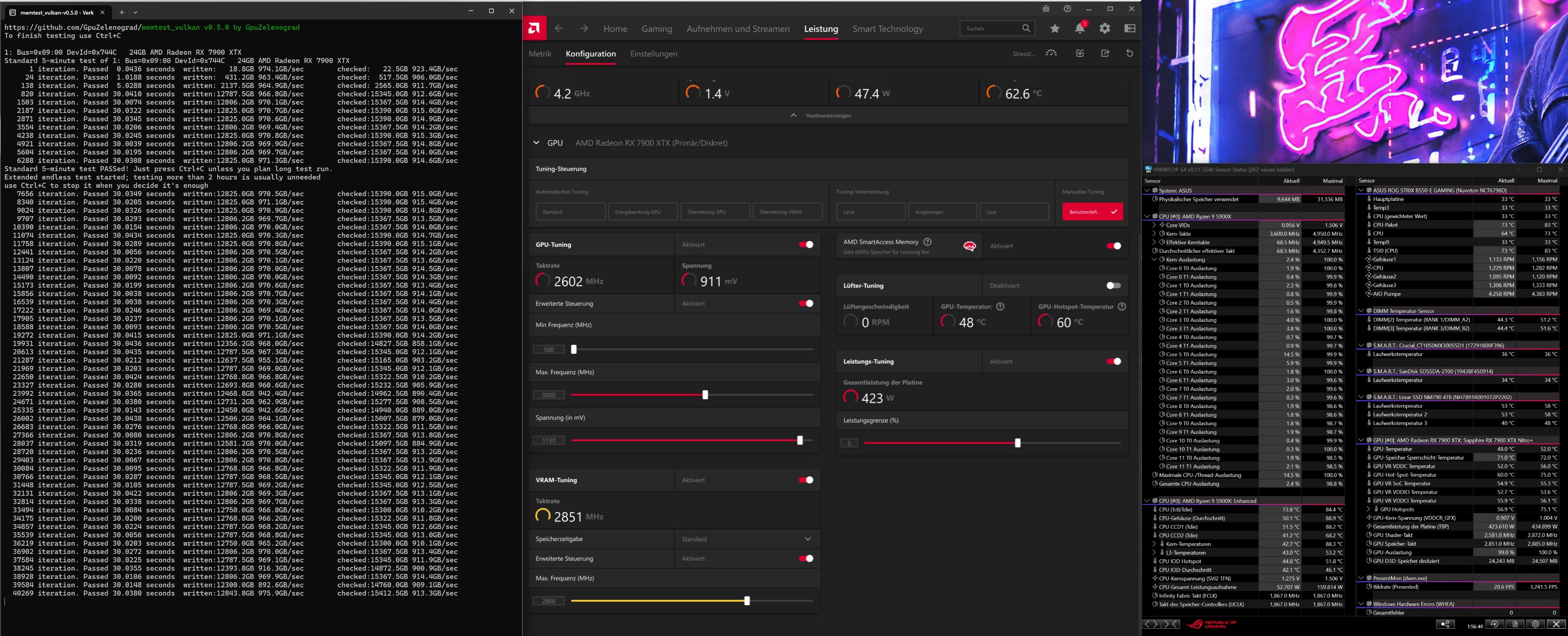

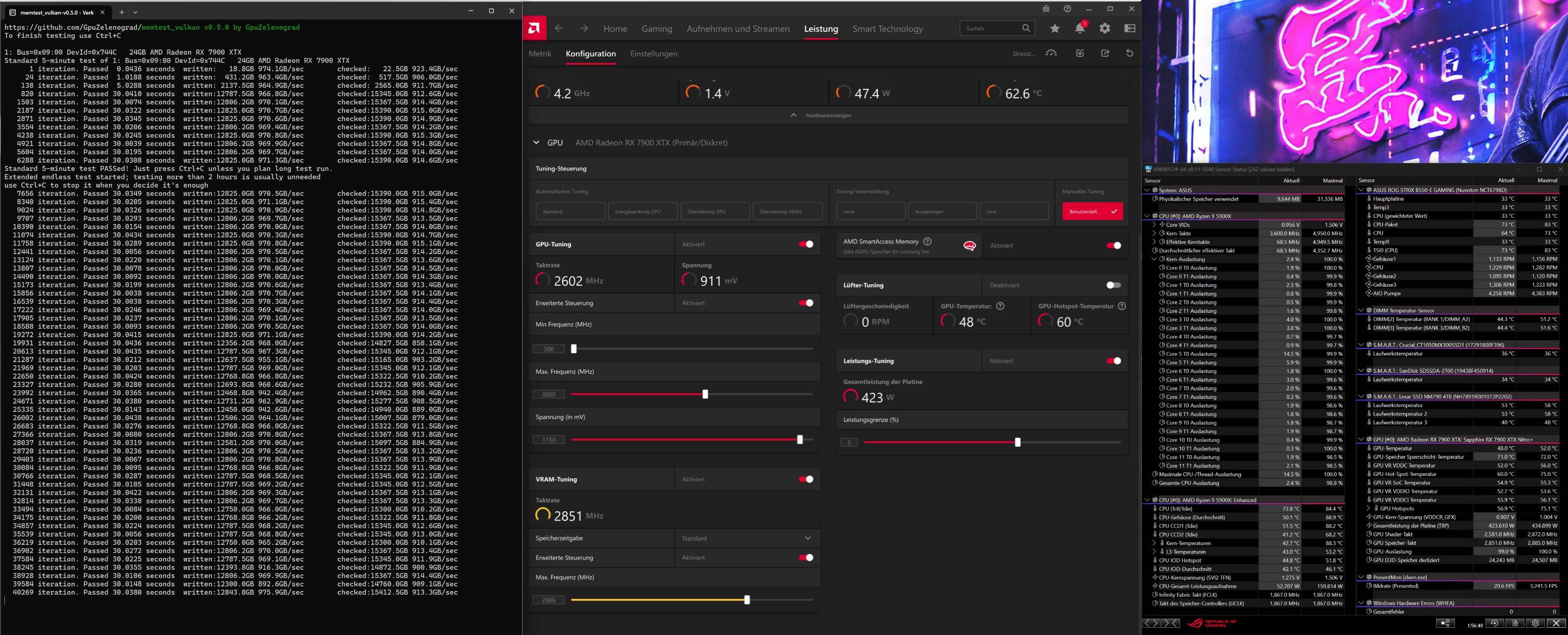

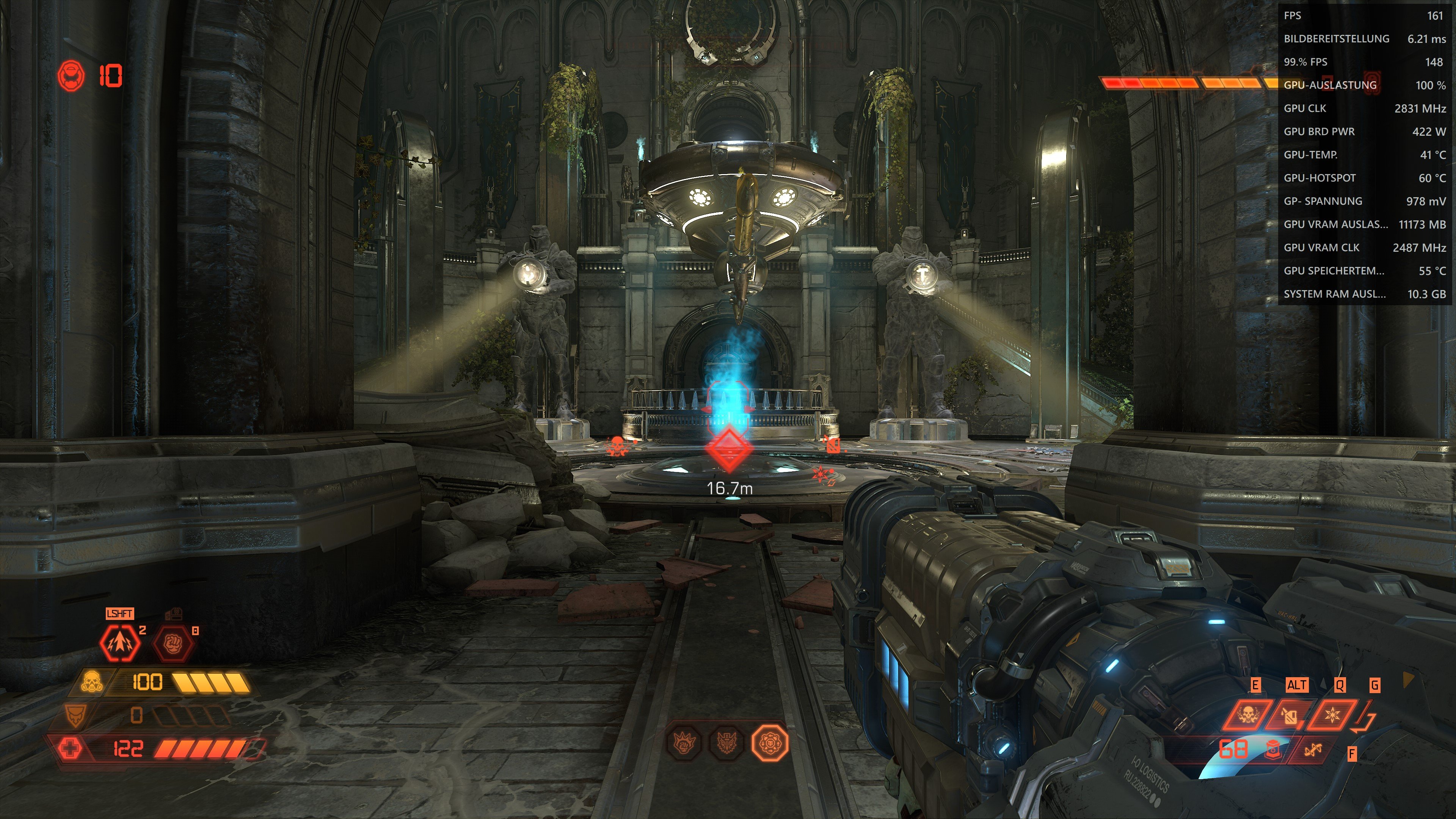

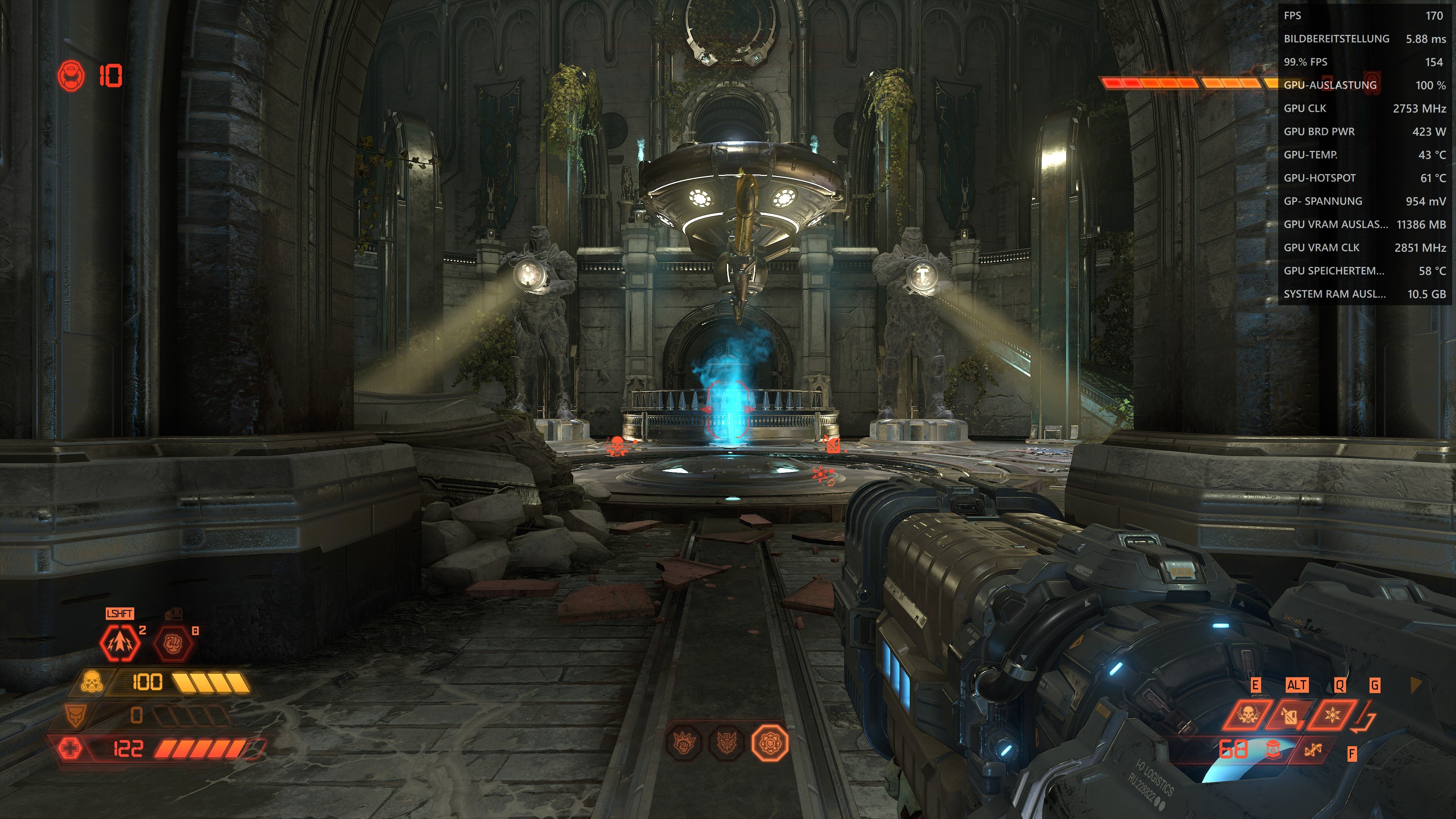

NetGearSoldier schrieb:
VRAM OC bringt dir sehr wenig Leistung, 1% Low steigen und der Verbrauch steigt durch mehr VRAM Takt auch noch.
Kommt wie immer aufs Spiel und auch ein bisschen auf die Auflösung an. Auch wie weit man seinen VRAM stabil übertakten kann ohne das die Fehlerkorrektur einspringt. In Doom Eternal mit RT in UHD habe ich z.b. nur durch VRAM OC fast 10 FPS mehr. Muss man also bei jedem Spiel selber überprüfen ob oder wie viel es bringt.
Bei 2866 Mhz Vramtakt reduziert sich der GPU Takt um 78Mhz, da VRAM-OC ebenfalls am PL nuckelt und RDNA3 eben stark PL limitiert ist.
Man muss aber auch dazu sagen das ich einen extrem guten VRAM habe was OC anbelangt. Um den VRAM auf Stabilität zu testen eignet sich Memtest Vulkan ganz gut. Heizt auch gut ein von der Temperatur her!

@IXI_HADES_IXI
Danke. VRAM OC bei dir ist ja krass.
Bei mir scheint er schon bei 2714 nach ca. 1 Stunden zu crashen.
Natürlich wenn's daran liegt, aber ich kann mal n Test mit Memtest Vulkan machen.
Bin aber eigentlich auch mit 2664 erstmal zufrieden.
Mehr wäre besser, aber da ich "Green-Screen" Crash bekomme, liegts vermtulich am instabilen VRAM OC.
Aber ich schaue mal was memtest sagt.

Ich habe hier gerade eine Asus Tuf rx 7900 xt (3x8Pin).
Sie läuft sehr nice mMn.
Settings:
960mV
3200 core clock
2600 mem clock
+15% PT
War jetzt in allen möglichen Benchmarks und Spielen (nba2k25, cod bo6, space Marine 2, cyberpunk, fortnite) stable (vsync off und ca. 200 fps in Fortnite läuft sie bei ca 3150mhz bei maximalen 380W)
Kann ich das Power Target noch irgendwie erhöhen? Andere BIOSe? Die scheint mehr zu können :d
Der Leistungszuwachs kommt in Games Benchmarks an die XTX Ref (ohne OC natürlich) ran was ich begrüße.
