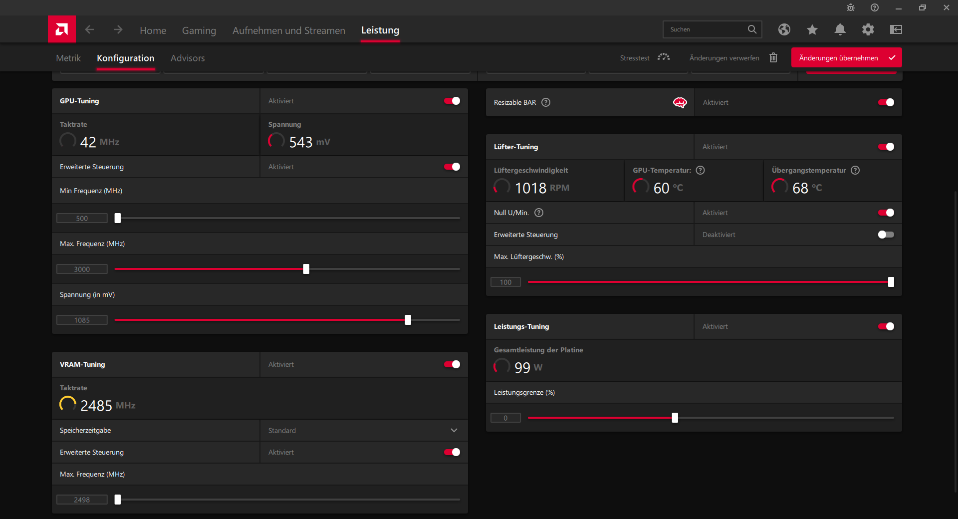

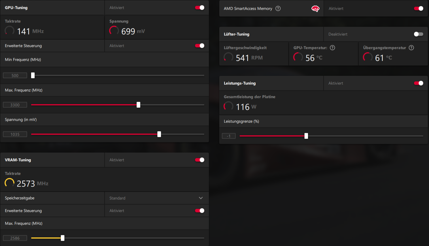

Aktuelles Setting:
  • max. Frequenz: 2500 MHz
  • Spannung in mV: 1115
  • Speicher schnelles Timing mit 2498 MHz
  • Leistungsgrenze: -10%
=> FarCry6 in 3440x1440 max. Settings mit RT: 80 bis 100 fps bei ~230W

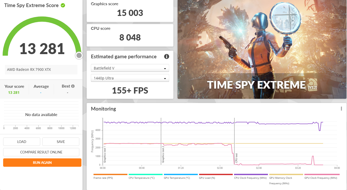

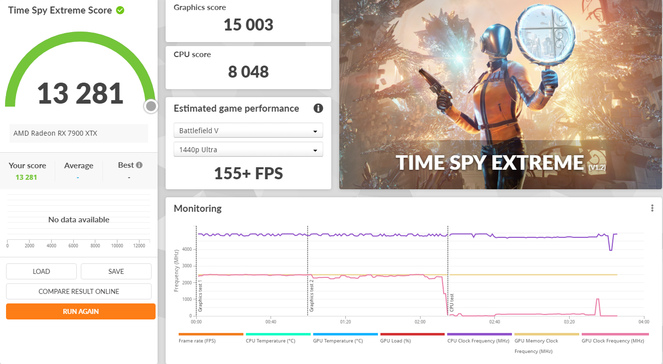

Anbei GPU-Z und 3DMark Timespy Extreme +15%PT vs. Stock:
UV1035mV - PT +15% - bis zu 397W - Grafik 14950:
+15% PT - bis zu 397W - Grafik 15680:
UV 1035mV - bis zu 347W - Grafik 15499:
Stock - Grafik - bis zu 347W - 14793:

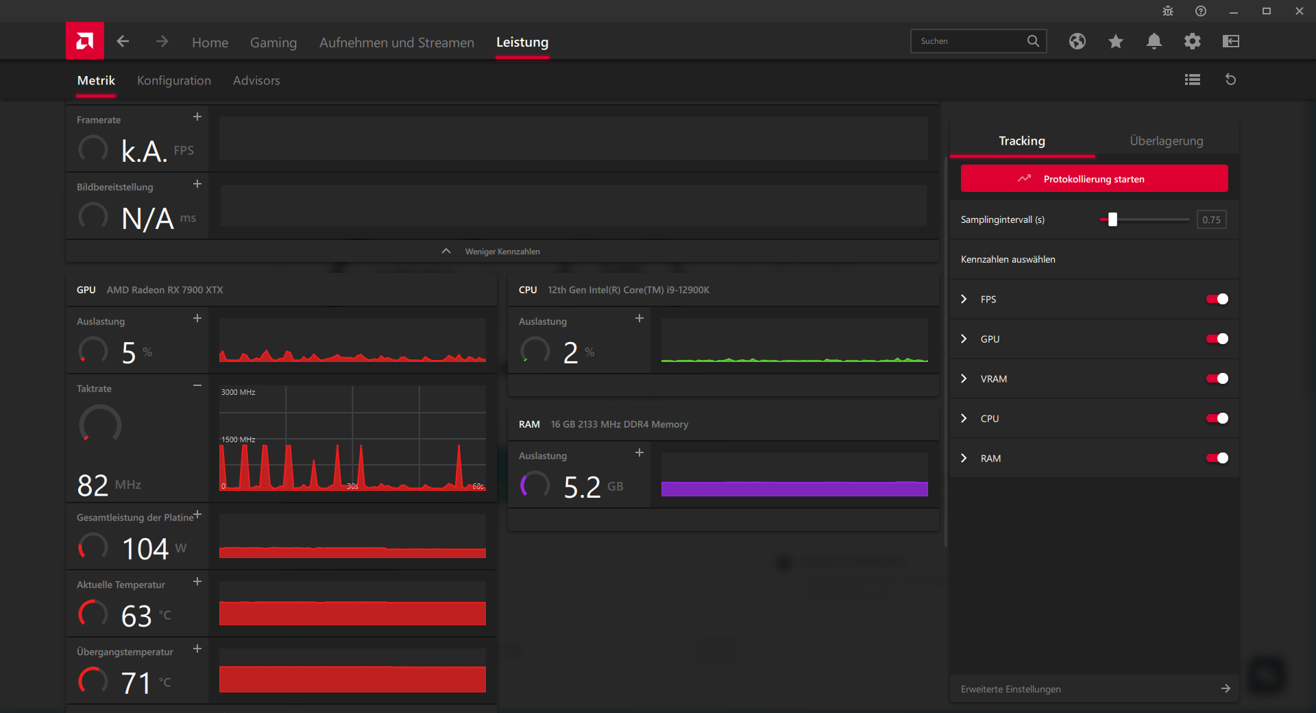

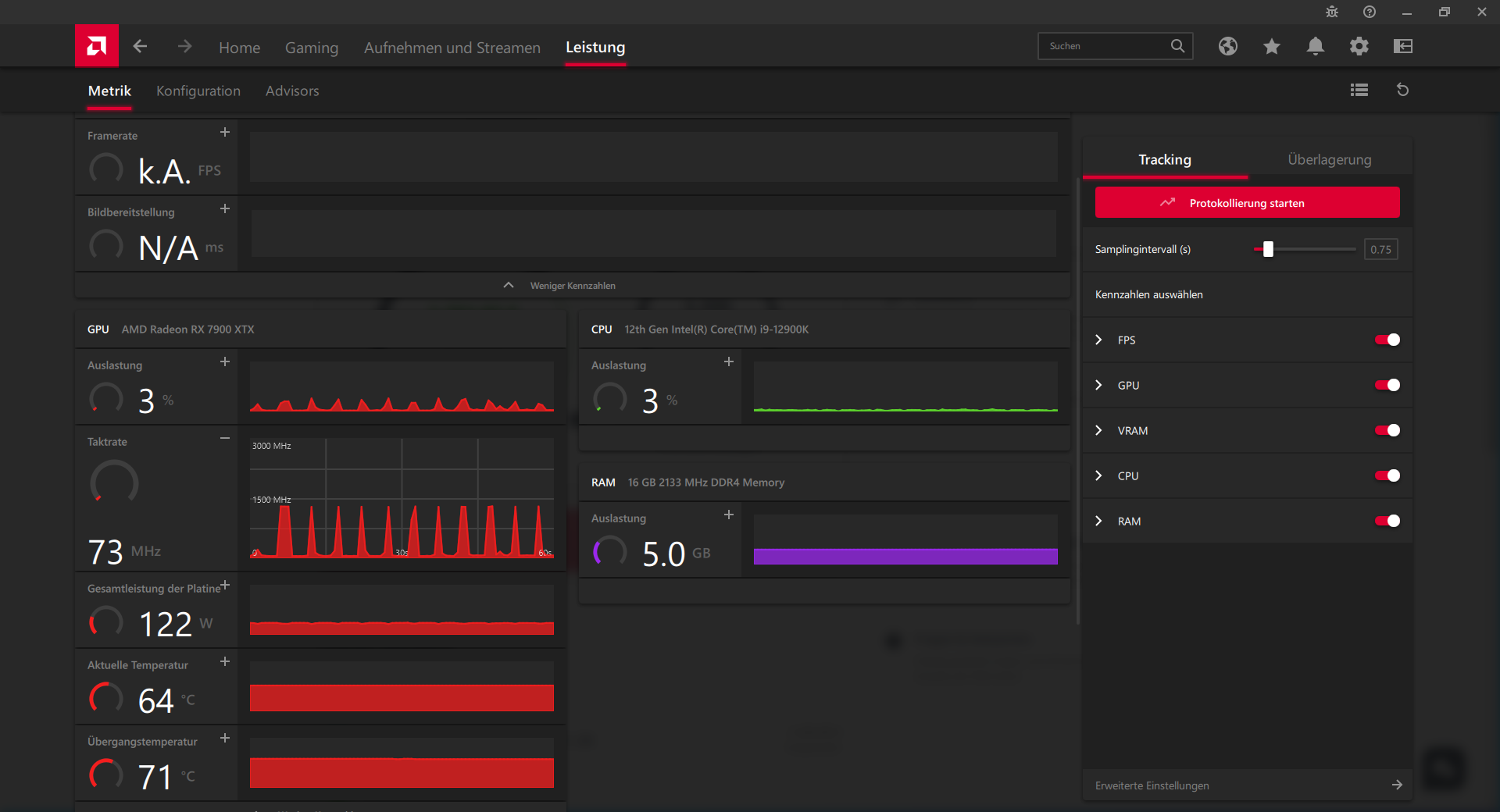

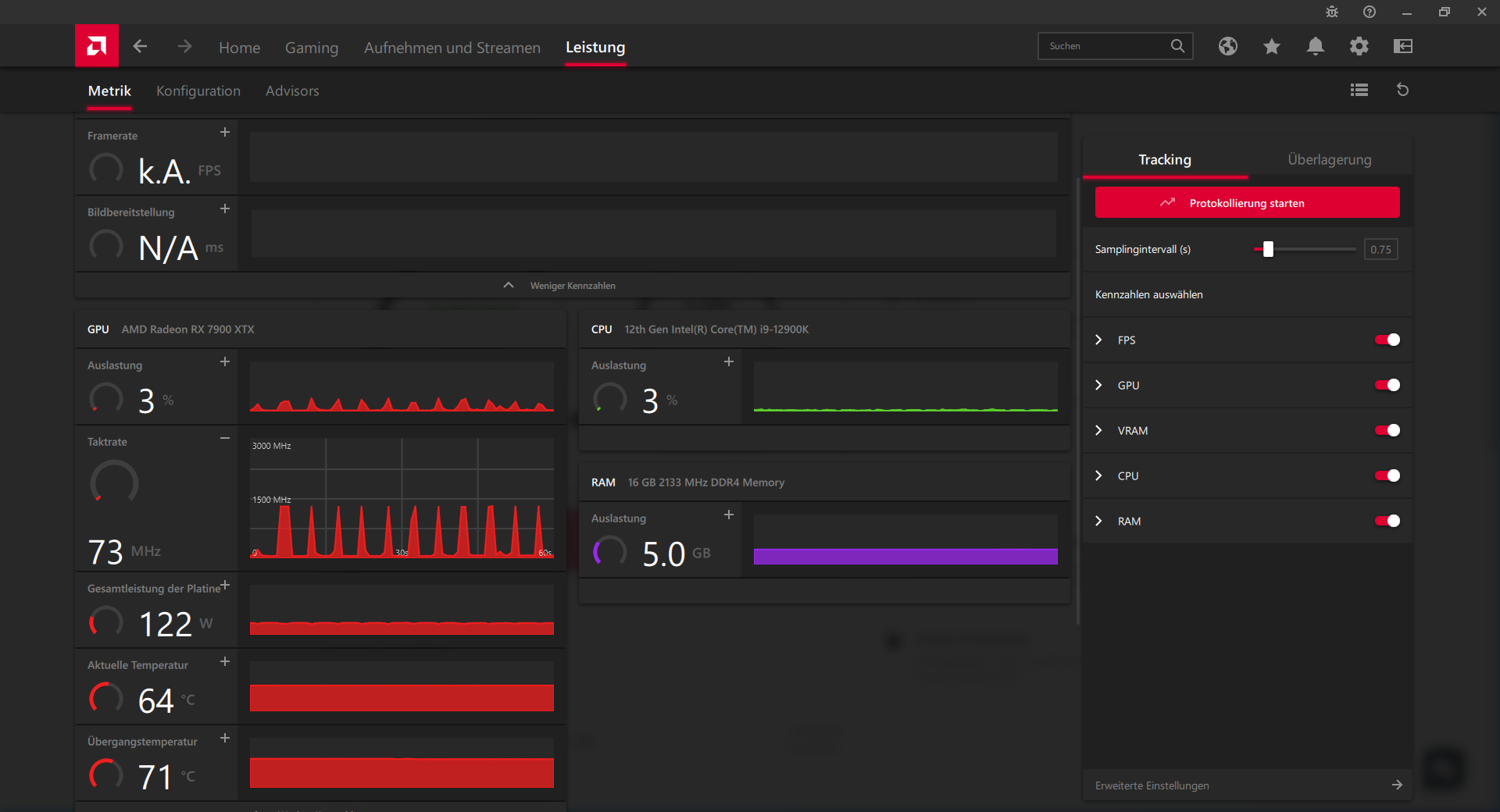

Hallo, bin gerade im Windows am Testen. Im Moment kann ich nur sagen das ich mit zwei Monitoren(UHD + FHD) ~100 W Idel Verbauch habe bei 60Hz und ca 120 Watt bei 144 Hz.
Kenn ich zu gut mit meiner 7900 XTX. Der andere Monitor ist aktuell bei mir ausgeschaltet nun liegen die Werte bei ~ 15 Watt. LG

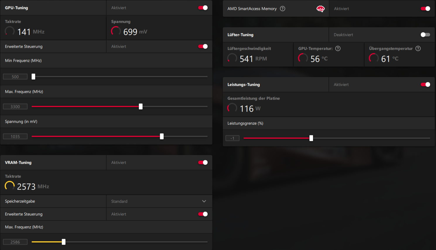

Scheint zu funktionieren, Youtube runter auf 58W:
Reaktionen: XBigBenX

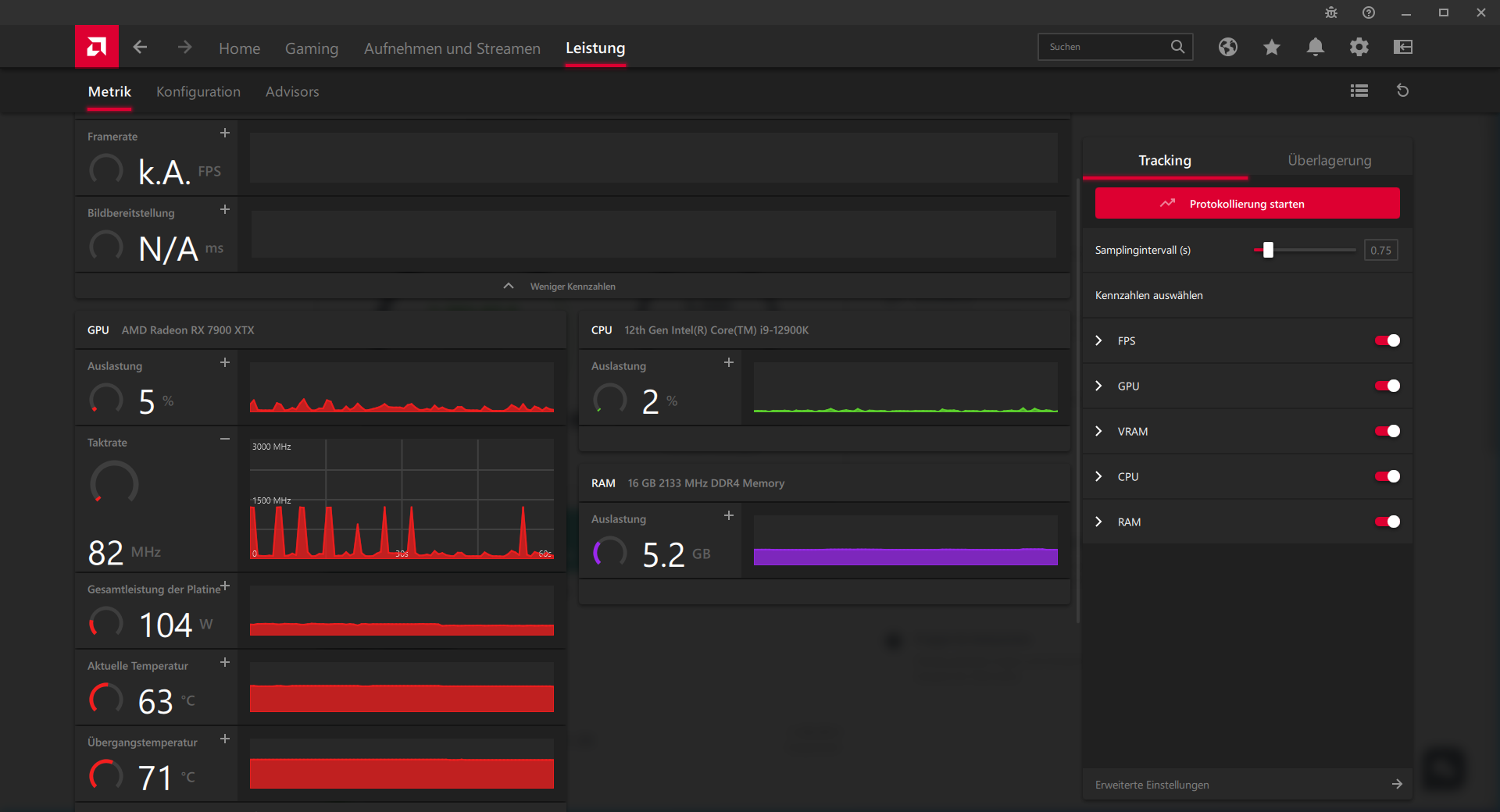

Update installiert, bei mir scheint sich der Ram nicht zu fangen und ich bleibe bei ~100 W

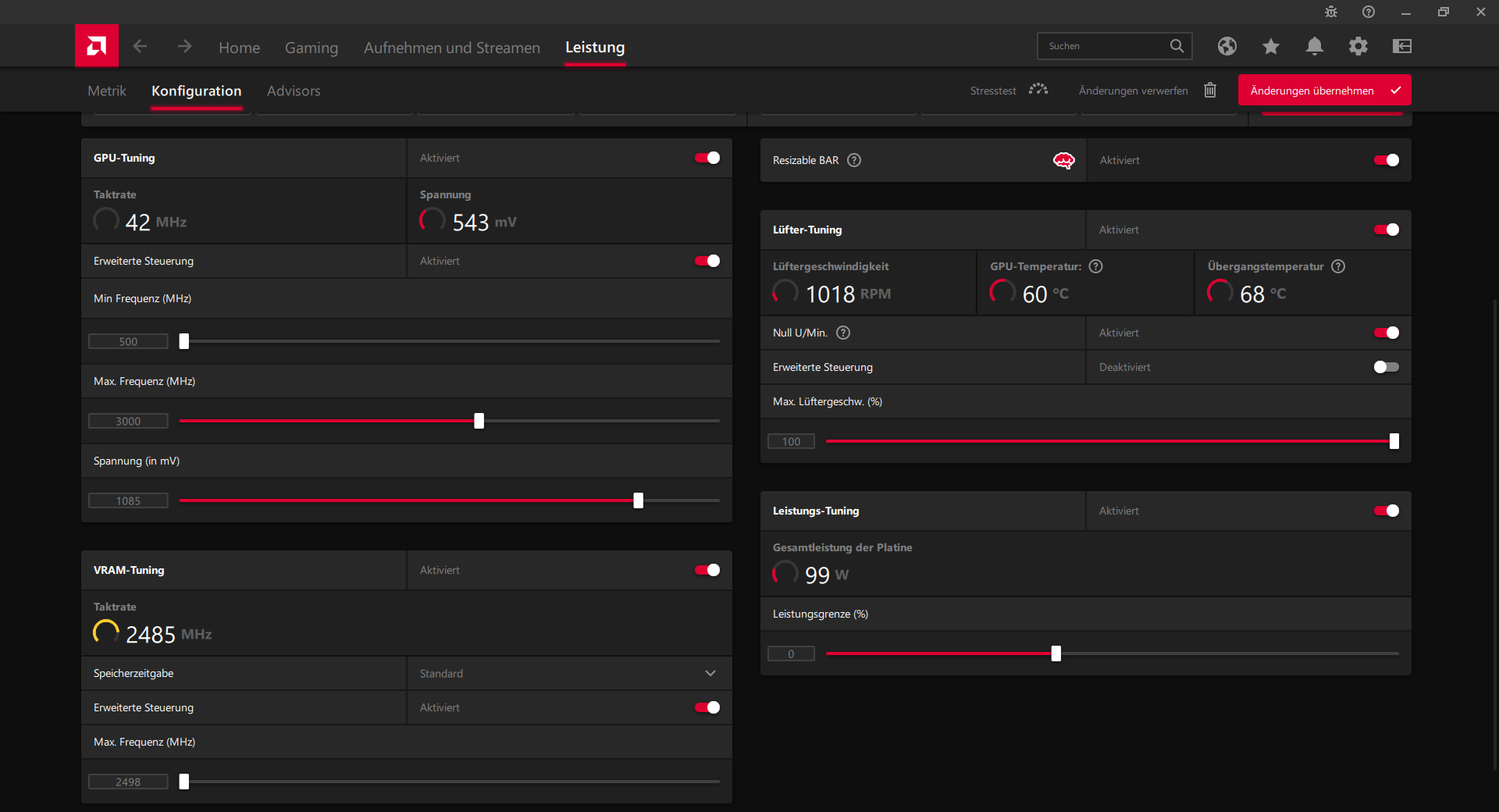

Habe gestern Abend noch einmal ein wenig ausprobiert aber ich denke ich habe das Optimum bei meiner RX 7900 XTX (Powercolor im Referenz Design) gefunden. Allerdings läuft alles noch mit mit dem 22.12.1 Treiber. System läuft so unter allen Umständen stabil und auch die Problematik das mein GPU Hotspot bei Benchmarks wie "Superposition 1080p Extreme" hohe Temperaturen erreicht sind nun gelöst.
Der Hotspot erreicht jetzt unter den absolut ungünstigsten Umständen wegen dem um 1% reduzierten Leistungslimit nur noch 90°C. Im Spielbetrieb ist er davon aber 25°C entfernt. Lüfterkurve habe ich wegen normaler Alltagstauglichkeit nie angetastet. Die Karte ist also im Spielbetrieb sehr dezent und die Lüfter drehen selten über 1500 Umdrehungen.
Der angehängte Time Spy Extreme Benchmark ist abgerundet 3% unter dem was er normalerweise mit einem einzelnen Monitor wäre. Da ich ich über Radeon Adrenalin alle 3 Monitore zusammengeschaltet habe, rendert er mit 5760x1080 beim Benchmark. Auch wenn die seitlichen Monitore dann ein schwarzes Bild anzeigen, kostet es dennoch knapp über 3% im Ergebnis.
Letztlich konnte ich meine 1% Low bei Assetto Corsa Competizione um 12 Frames anheben und das Maximum ist 20 Frames höher. Wird nun aber für bessere Frametimes im Framelimit begrenzt, was aber jetzt deutlich höher ausfällt als stock.
