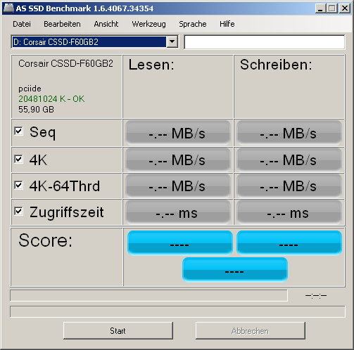

ich habe mir für mein NC10 eine Corsair F60 (2.0) gegönnt. Alles soweit eingerichtet. AS SSD zeigt für das Laufwerk C 1024k an, das passt ja. Aber für das Laufwerk D wird mir 20481024k angezeigt. Ist offenbar auch ok, aber scheint mir ein bisschen groß. ;) Soll ich das ändern oder so lassen?

Wegen den 20481024k, poste doch mal den Sreenshot.

anbei mal der screenshot. unter diskpart werden mir als offset 20 GB angezeigt. ;) irgendwas mach ich falsch beim anlegen der zweiten partition...

Wozu überhaupt zwei Partitionen? Das Allignment stimmt jedenfalls. Partitionieren bring bei SSD eigentlich nichts mehr, denn die Zugriffe sind ja auf alle Adressen gleich schnell. Bei einer HDD erreicht man wenigstens, dass alle Dateien des OS dicht beieinander liegen, wenn man extra eine Systempartition anlegt, aber bei SSD hat man nur den Nachteil, dass die Partition im Zweifel immer zu klein ist.
Du hast dann jetzt also eine Partition von 20GB und eine von 40GB, richtig?
ja. ich habe zwei partitionen, um programme und daten zu trennen. c wird per image gesichert, d per puresync. also kann ich geistig nen haken wegen alignment machen, oder?
Wenn AS bei beiden Partitionen oben links Ok zeigt, dann ist das Allignemt richtig. Du hast aber noch IDE statt AHCI eingestellt, ist das beabsichtigt?
