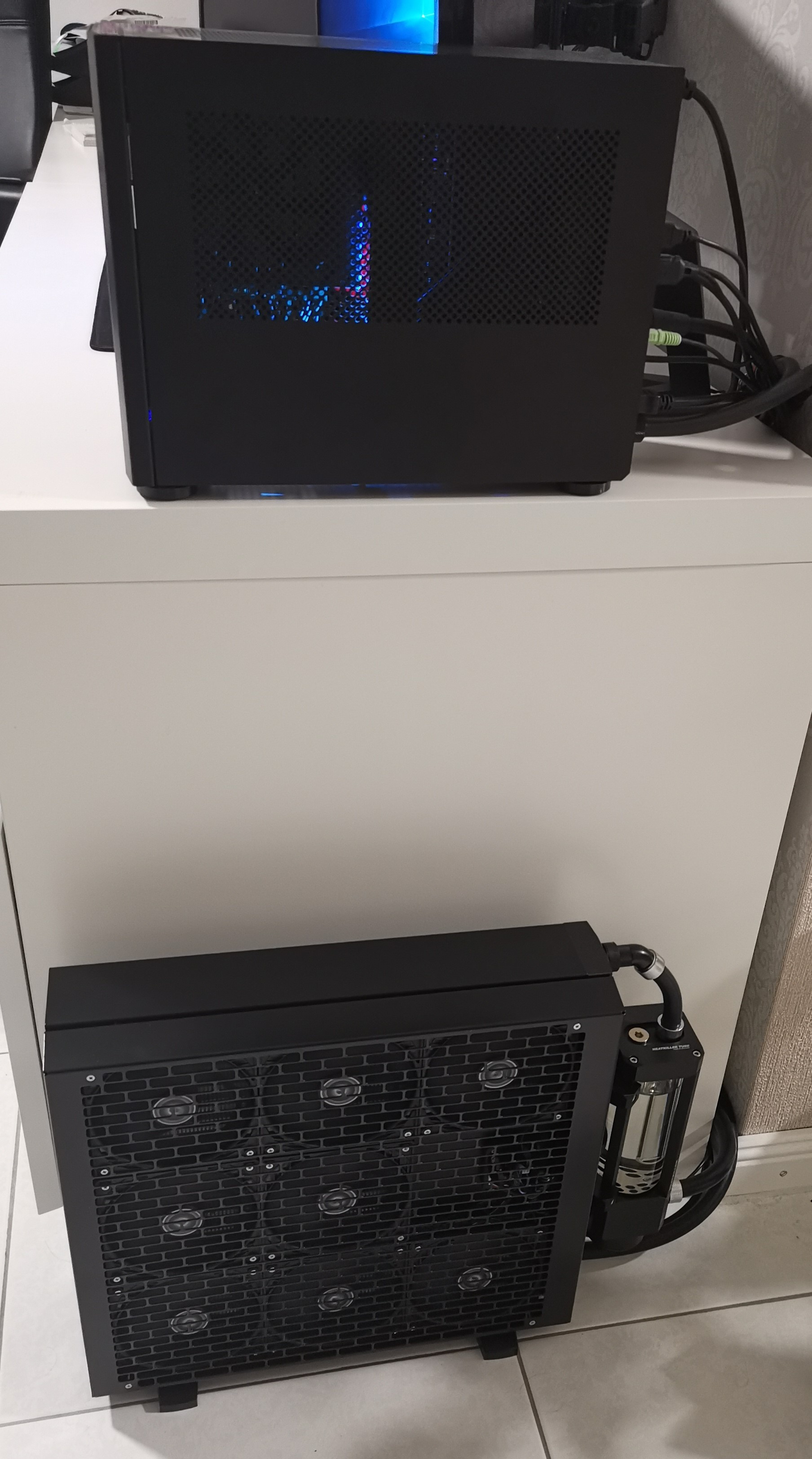

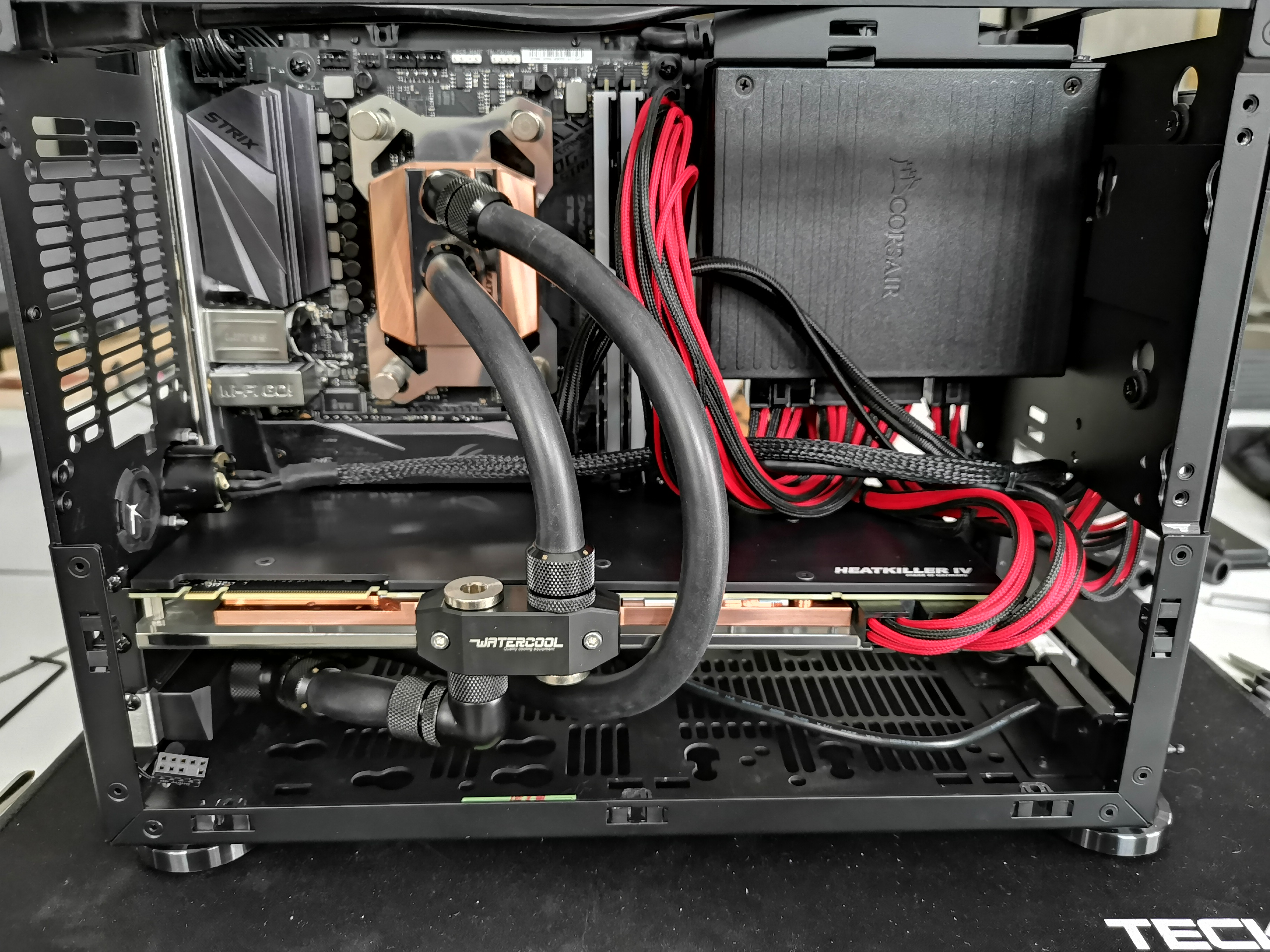

Hab auf nen Mora360 Extern gesetzt, was ich auch jedem nur Empfehlen kann der mit der Idee spielt in so kleinen Gehäusen auf Wakü umzubauen :)

Schaut gut aus, hast du einen Link zur Schlauchdurchführung und ggf. Fotos der Rückseite?
Da muss ich dir Recht geben @Qualla da geht der Sinn etwas verloren von dem kleinen Gehäuse. Aber ich hatte einfach keine Lust mehr auf einen großen Tower. Ich wollte schon immer einmal eine Wakü bauen und als ich dann viele Bilder zu externen Lösungen gesehen habe, hat es dieses "Haben-Will" ausgelöst :D
@h1tm4n Hier noch ein paar Bilder :)

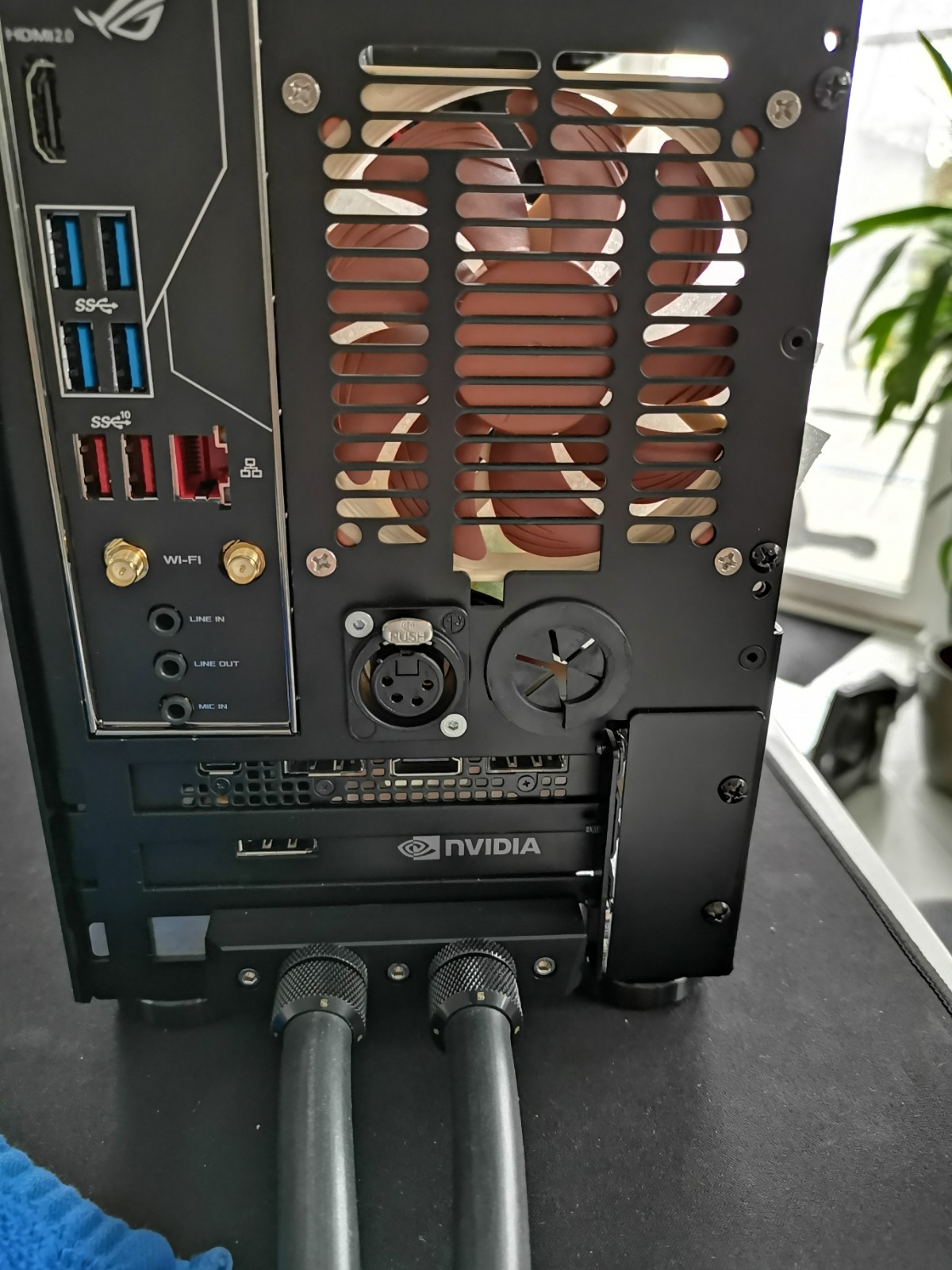

Die Rückseite mit der Watercool PCI Pass-Through und der Neutrik Buchse für die Spannungsversorgung der Pumpe und Lüfter am MORA (Lüfter werden über die AC Quadro nach Wassertemp gesteuert).

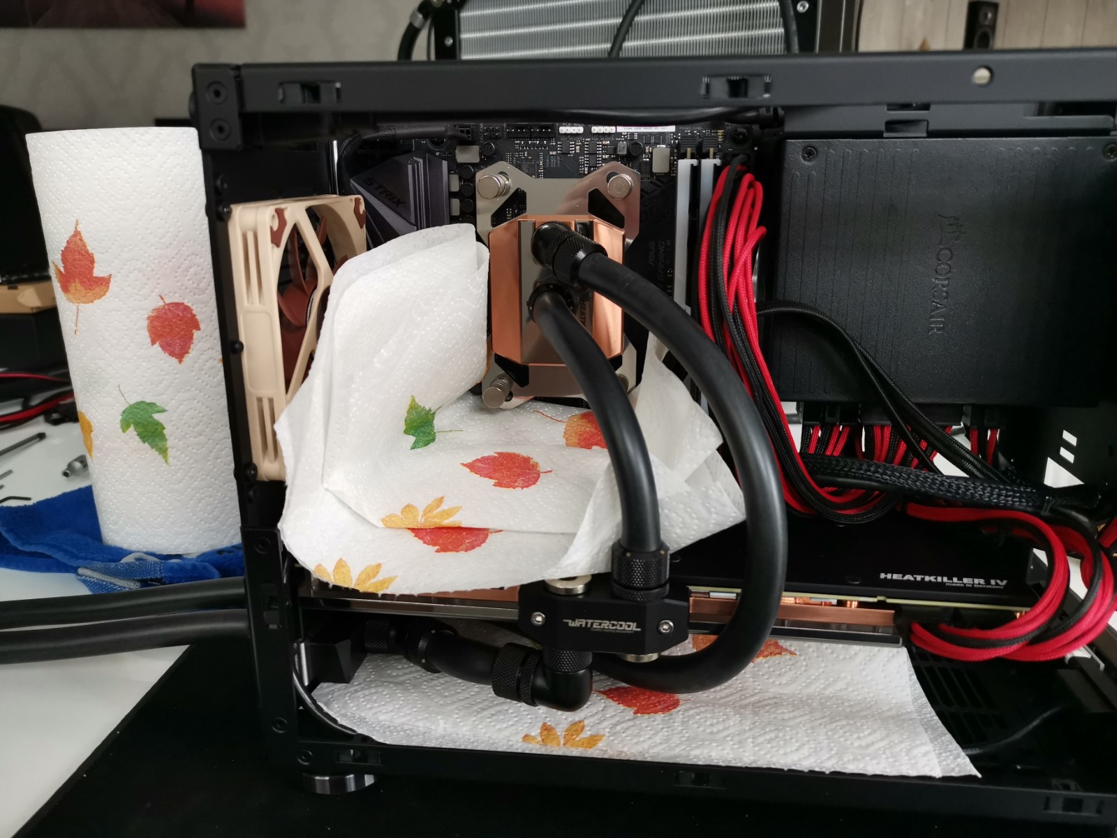

Der erste Lecktest -> alles dicht :)

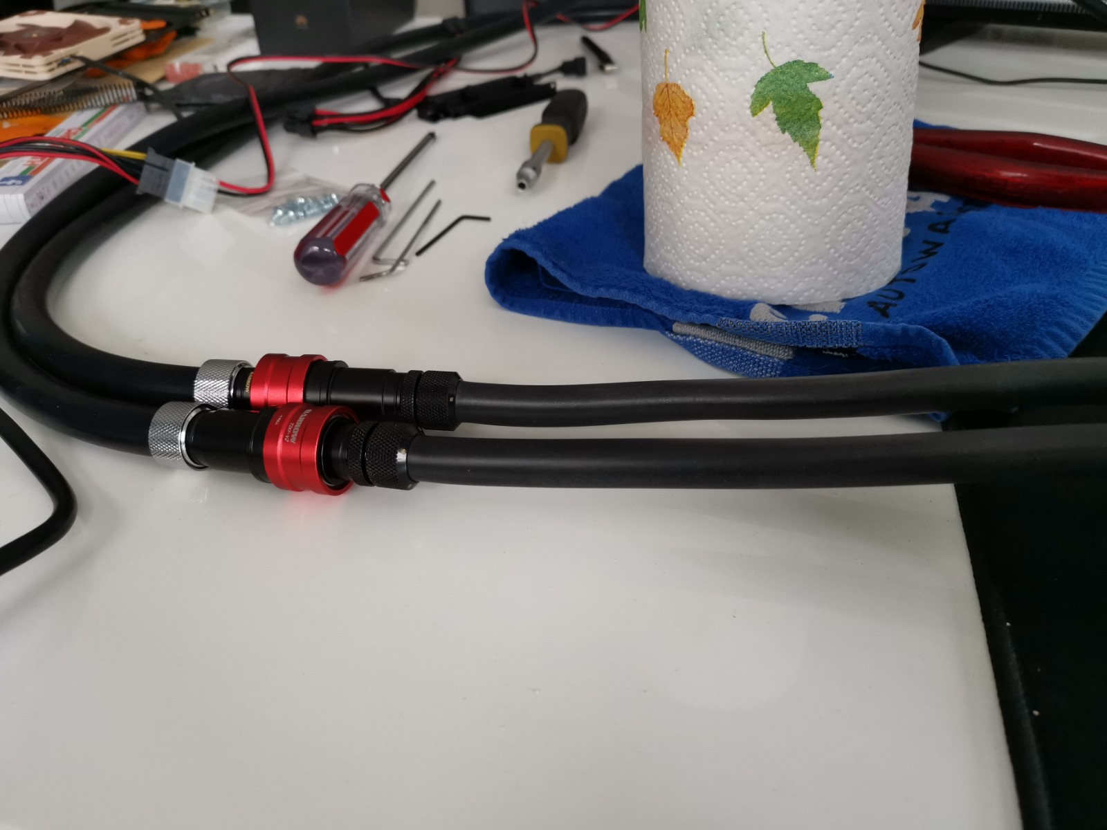

Barrow Schnellverschlüsse, damit ich den Mora auch schnell trennen kann.

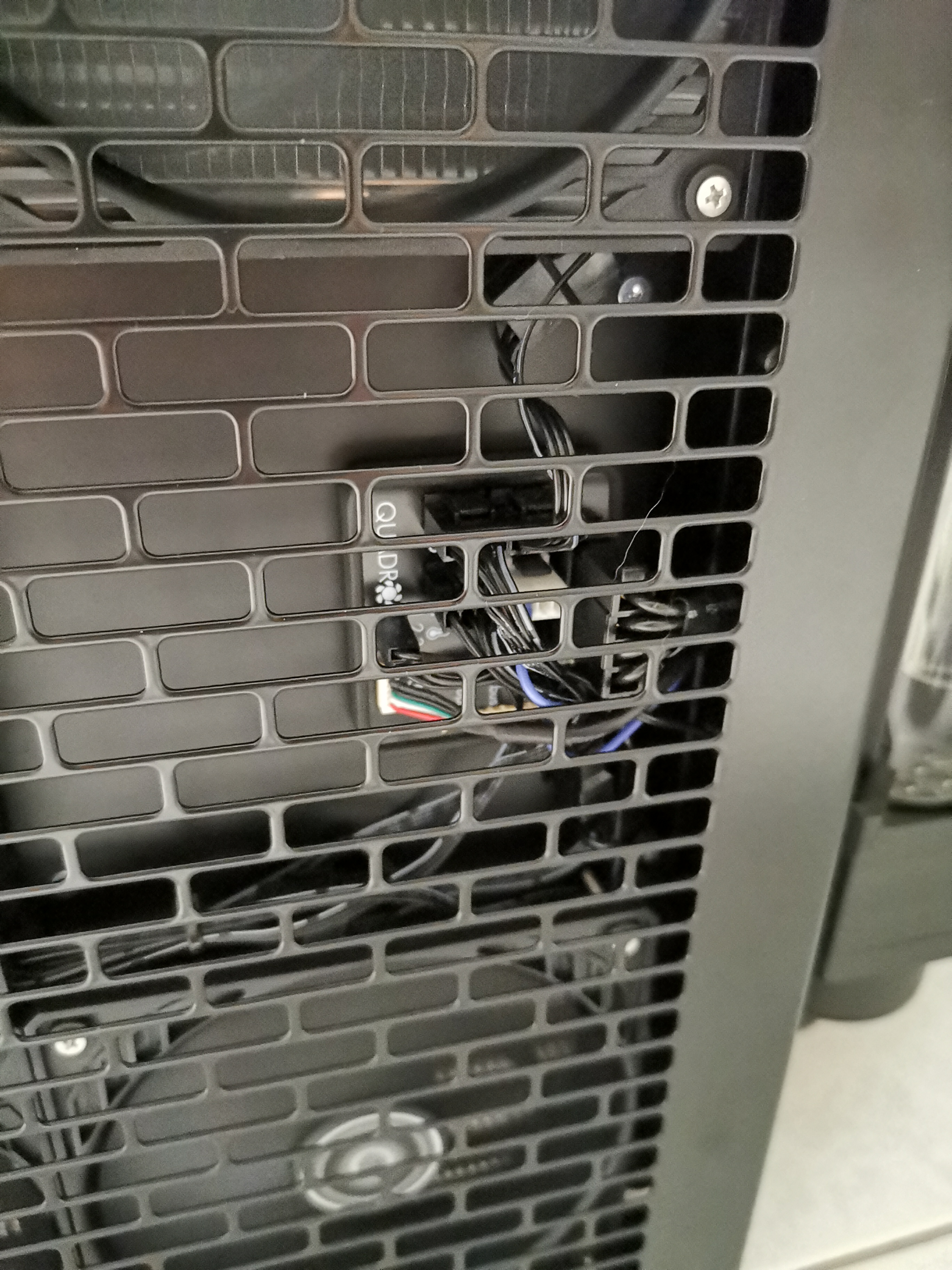

Habe einen Lüfterplatz "geopfert" damit ich die Steuerung unterbekomme

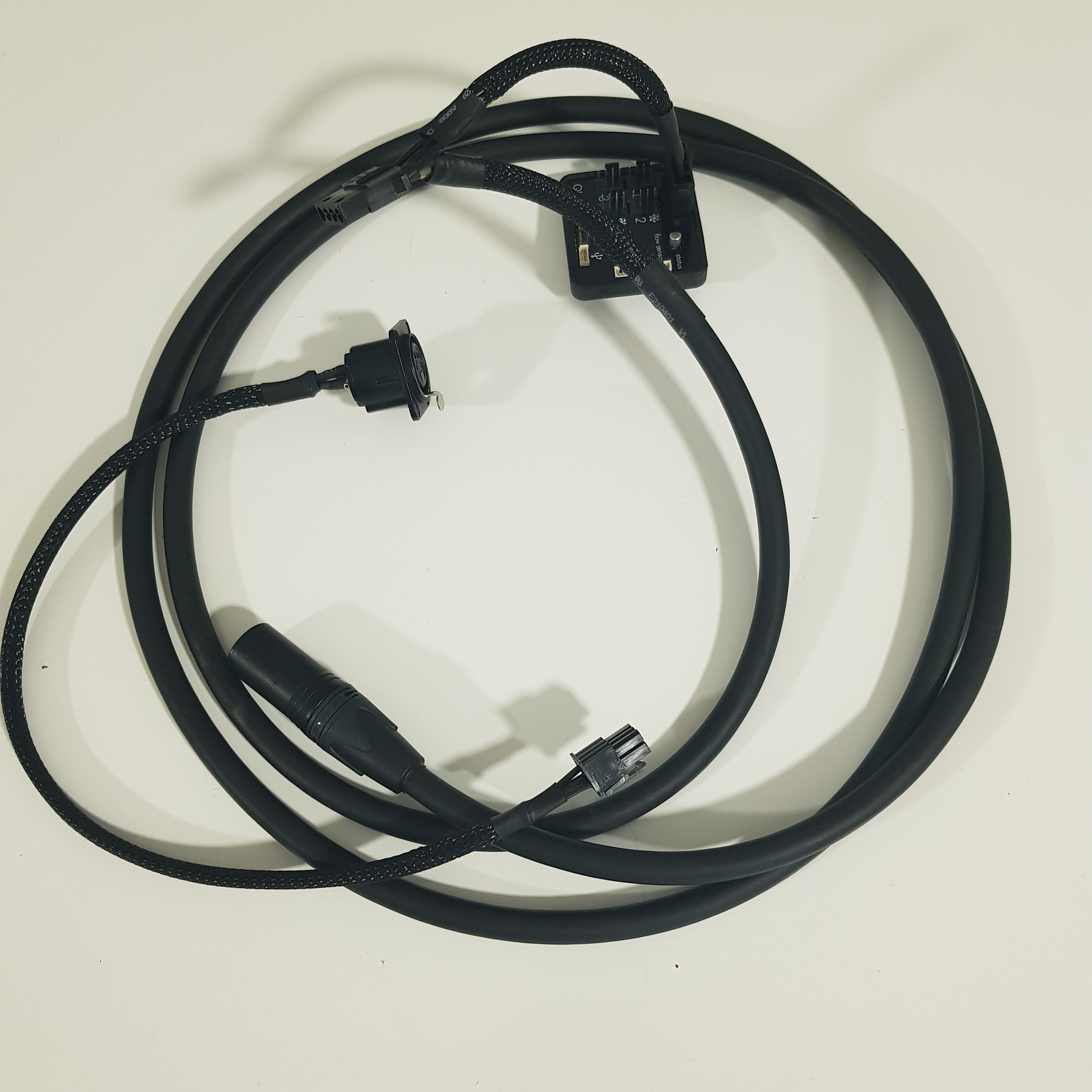

Und noch mein selbst gemachtes Kabel
Reaktionen: h1tm4n
