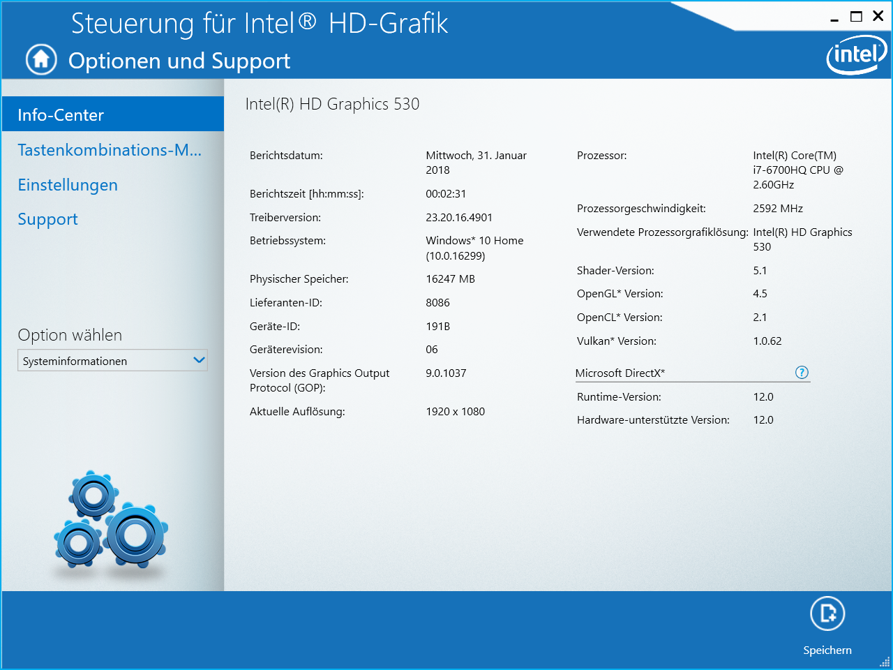

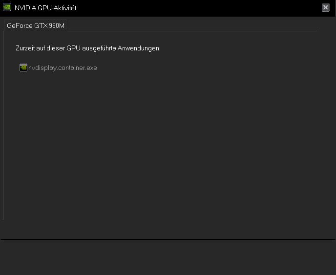

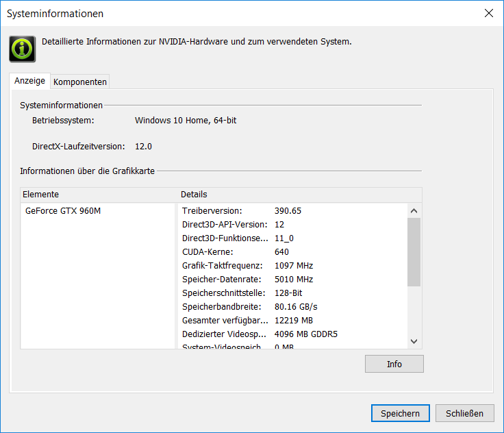

kennt ihr den Prozess nvdisplay.container.exe? Er blockiert das Umschalten auf den internen Grafikchip und frisst so meinen Akku auf... Es läuft also die gesamte Zeit, auch im Idle die GPU...
Habt ihr eine Idee?

das Problem scheint durch den aktuellen Treiber von Nvidia verursacht zu werden. Du bist laut einem anderen thread im Geforce-Forum nicht allein damit.
Entweder du gehst auf einen älteren Treiber zurück (am besten vom Laptop-Hersteller) oder hilfst dir mit den temporären Ratschlägen aus dem genannten Forum
Ah - OK... Danke für den Tipp.
Hier (#13) gibt es einen Tipp, eine .bat zu erstellen und diese in den Autostart zu legen. Ich teste das und werde berichten.
UPDATE: der Tipp mit dem Restart des Service funktioniert leider nicht...
