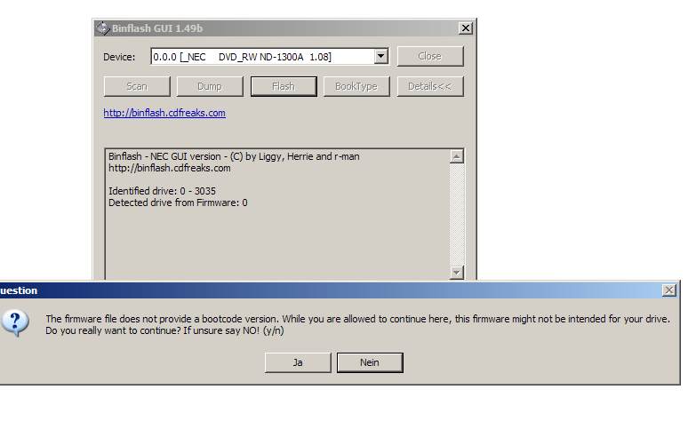

Erstmal die Ausgangsvoraussetzungen:
Nec 1100A @ 1300A mit n108 (Harry oder Etna)
Jahre her, dass ich das gemacht habe und hatte nie Probleme.
So, jetzt sitze ich da und kann meine hunderter Verbatimspindel DVD-R nicht benutzen, da mir die Meldung "Medien Schreibfehler" z.B. bei CloneDVD erscheint.
Dann habe ich mich auf die Suche nach einer neuen Firmware gemacht und dabei Programme wie "DVD Identifier und Media Code Speed Edit" gefunden, habe mein altes Brennerbios "gedumpt" und dann die Rohlinginfo abgespeichert, wenn dann aber mit dem Flashtool "NECWinFlash.exe" ds alte Bios ändern möchte werde ich darauf aufmerksam gemacht, dass die Bootcode version nicht stimmt?
Irgendwelche Ideen dazu?
