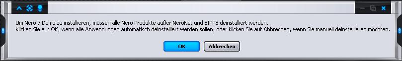

Ich hatte Nero 7 bei mir installiert. Nachdem ich aber ein Produktupdate durchführen wollte (InCD hinzufügen) brachte er mir beim öffnen von InCD einige Fehlermeldungen, also wollte ich Nero komplett neu installieren.
Das Deinstallieren hatte (eigentlich) einwandfrei funktioniert.

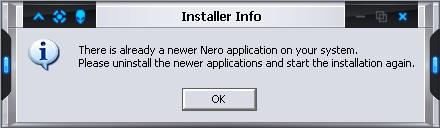

Beim Installieren kommen aber jetzt 2 Fehlermeldungen (siehe Anhang).
Mit der ersten kann ich nichts anfangen da ich nicht weis was SIPPS sein soll noch wieso überhaupt was installiert sein muss um es zu installieren.
Die zweite Fehlermeldung die ca 10 mal kommt ist ja einleuchtend, nur ist alles Deinstalliert. Habe sogar die Registriereinträge gelöscht.
Nach den Fehlermeldungen kommt "Produktsetup Beendet".
Weis einer welche Registriereinträge für Nero noch relewandt sind außer die bei HKEY_LOCAL_MACHINE/SOFTWARE/NERO, weil ich mir ziemlich sicher bin, das mein Problem etwas mit der Registrierung zu tun hat.
Oder hat einer noch andere Vorschläge? Nur her damit ich brauch Nero!
Danke

Benutze doch mal das Nero7 Clean Tool, danach sollte es gehen.
http://www.nero.com/nero7/deu/Clean_Tools.html
Benutze das Nero Cleaning-Tool (gibt's auf der Nero-Homepage).
Alles klar das mit dem (De-)Installiern hat sich damit erledigt.
Danke
