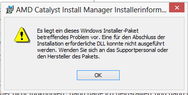

Hy ich wollte heute den aktuellen beta treiber runter schmeissen und dafür den alten WHQL treiber installieren.
erst habe ich das drüber büglen versucht hat aber nicht funktioniert, dann habe ich deinstalliert und dann den alten installiert aber bei der installation bekomme ich immer ne fehlermeldung also habe ich versucht über windows zu deinstallieren aber da bekomm ich immer den fehler den ich als bild angehangen habe
hat nichts gebracht der eintrag in "Programme und Features" bleibt und wenn ich das deinstallieren will bekomme ich wieder diese fehlermeldung
dann als Admin ausführen, geht auch das nicht = im abgesichertem Modus.
so habs doch hin bekommen.
habe als erstes nochmal den aktuellen beta treiber installiert (auch mit fehlermeldung) habe dann neu gestartet und nochmal den aktuellen beta treiber drüber gebügelt (ohne fehlermeldung).
nach nem neustart konnte ich dann auch unter windows "Programme und Features" CCC deinstallieren ohne fehlermeldung habe dann wieder neu gestartet und mit deinem tool die reste entfernt.
Dann wieder neu gestartet^^ und dann konnte ich endlich den letzten whql treiber installieren ohne fehlermeldung
