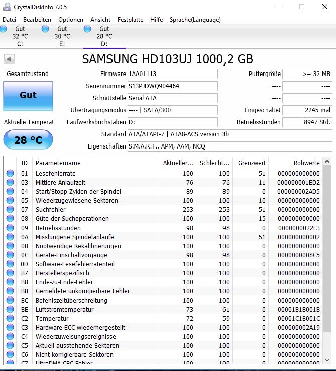

Wenn die SMART Werte OK sind, kann es immer noch ein beginnender Lagerschaden sein, der die Vibrationen verursacht.
Also Vorsicht!
Denn die Lager werden von SMART nicht erfasst.
Ich habe eine meiner HDDs nach solchen Vibrationen sicherheitshalber ausgetauscht, obwohl die nach dem SMART Werten kaum eine Stunde auf dem Buckel hatte.

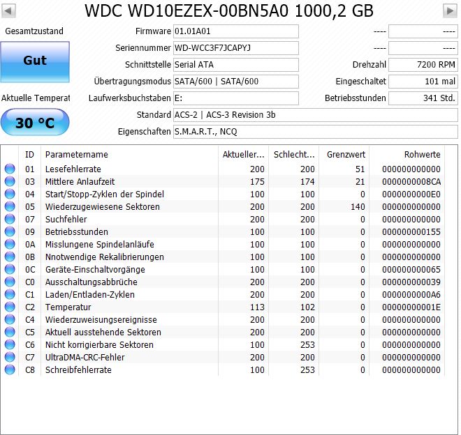

Die S.M.A.R.T Wete sind, soweit man sie sehen kann, absolut in Ordnung.
