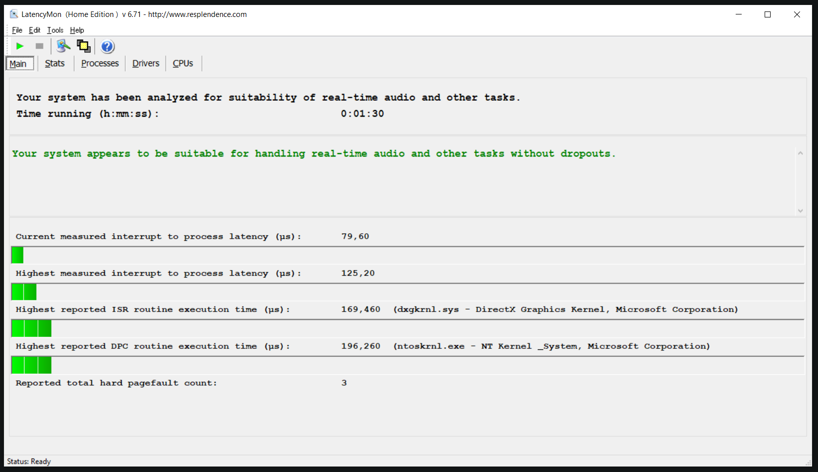

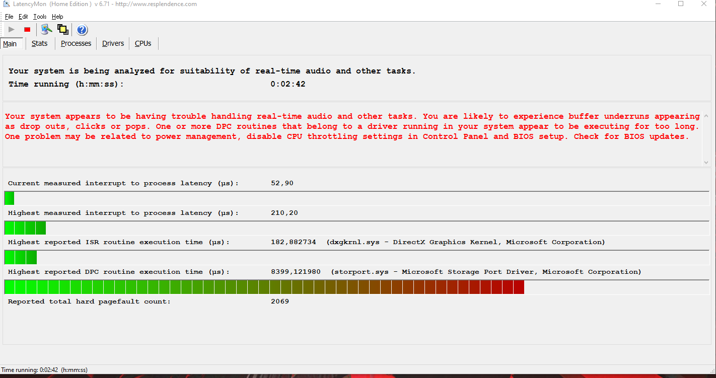

ich habe alle paar Minuten Soundaussetzer mit meinem System (hörbares "knacken")
Soundkarte: SoundblasterX G5
Kopfhörer: beverdynamic Custom Studio
Siehe Screenshot von LatencyMon sowie den kompletten export.... Irgendwo gibt es da noch ein Problem
Mainboard habe ich ein MSI B450 Gaming Plus... wobei die onboard Soundkarte komplett im Bios deaktiviert wurde!

Treiber installiert? Chipsatz Treiber ebenfalls?
Habe mal BIOS Update, Chipsatz Update gemacht sowie den Grafikkarten Treiber von NVIDIA neu installiert, bekomme aber die gleiche Meldung in LatencyMon

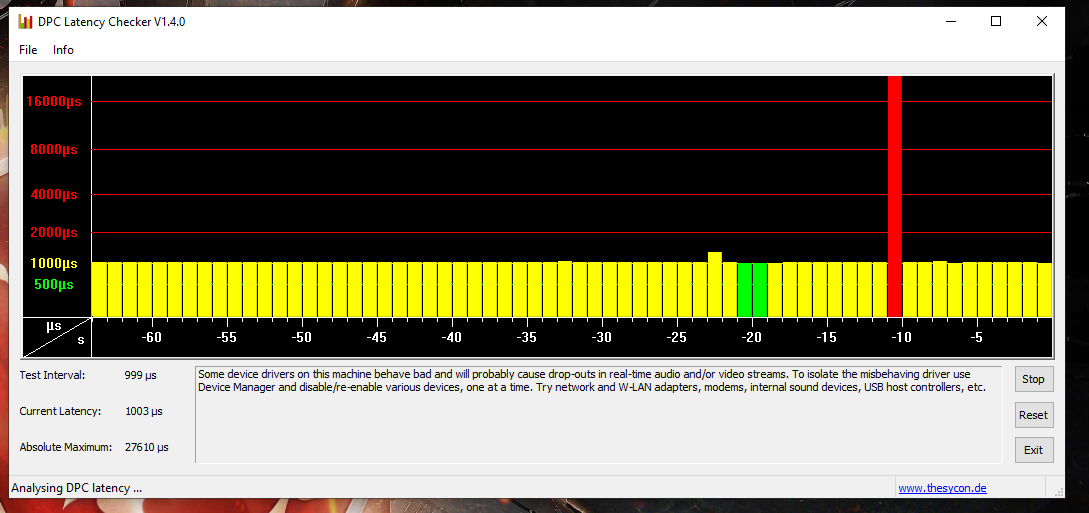

Kommen diese Knackser regelmäßig (z.B. alle paar Sekunden ) oder unregelmäßig (lassen sich bestimmten Aktionen zuordnen ? Seit wann tritt das Problem auf (was hast Du am System geändert/installiert) ?

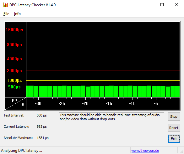

Laß Dir doch vom 'DPC Latency Checker' (von 'TheSycon') einmal die Latenz über die Zeit ausgeben. Sieht bei mir (ohne Knackser) so wie im angehängten Screen aus.
Falls es regelmäßige 'drops' gibt ist möglicherweise ein Hintergrunddienst dafür verantwortlich.

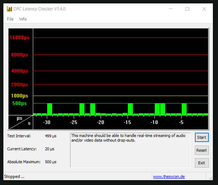

Hier mal das Ergebnis vom DPC Latency Checker...
normalerweise kommen die drops so grob alle 10-15 Minuten.
Spielt keine Rolle was ich mache... manchmal beim zocken oder auch nur beim surfen.. das ist völlig random

Eine mögliche Erklärung gibt das Programm ja schon aus ...
Deine Latenz ist schon im Leerlauf bei 1ms ('gelb') da 'laggt' irgendwas systematisch. Dem Tipp vom DPC (probehalber devices (de-)aktivieren) kannst Du ja mal nachgehen.
Sag' Bescheid ob es was bringt (dann haben wir auch was davon :) ).
"normalerweise kommen die drops so grob alle 10-15 Minuten." - Das kann gut ein Hintergrundjob von Windows sein. Prüfe die doch einmal (Systemsteuerung -> Verwaltung -> Aufgabenplanung).
Was mir noch einfällt: Auch Windows-Dienste können 'dazwischenfunken'. Prüfe doch einmal ob Du alle Dienste (Systemsteuerung -> Verwaltung -> Dienste), die sich im Status 'wird ausgeführt' befinden auch wirklich brauchst.

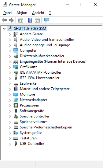

Wenn DPC meint "...use the device manager to select and deselect ... one at a time.." dann meint er nicht die angeschlossenen USB-Geräte, sondern die im Gerätemanager:
... alle Zweige einmal aufklappen (wichtig: Option 'ausgeblendete Geräte anzeigen' aktivieren), schauen welches Gerät sich dahinter verbirgt und probeweise deaktivieren, falls nicht wirklich benötigt. Das meint DPC damit.

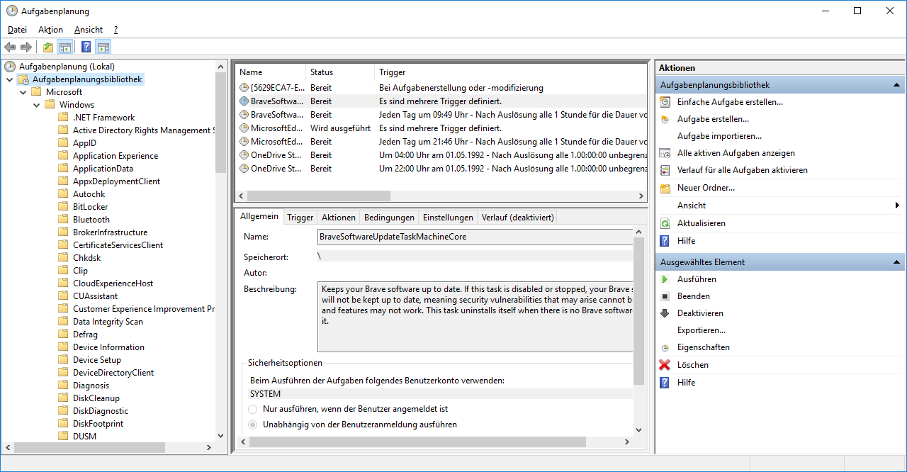

Dann die Hintergrundtasks von Windows: (Aufgabenplanung):
Auch hier: jeden Zweig auf Jobs untersuchen ob es den wirklich braucht:
Wenn Du festgestellt hast, dass so alle 10-15 min der Drop erscheint, dann sind die Jobs, welche alle 15 min starten die Verdächtigen.

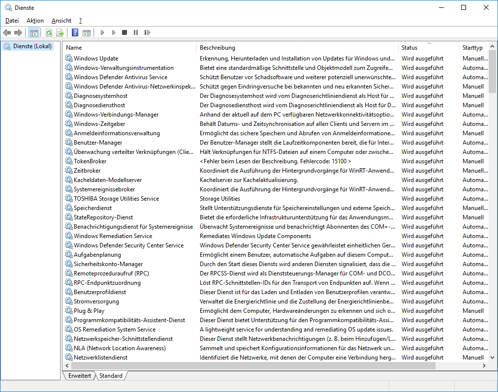

Dann die Windows-Services:
Jeden einzelnen, welcher auf 'wird ausgeführt' steht daraufhin prüfen, ob er wirklich von Dir benötigt wird.
Das ist jetzt ein bißchen Arbeit, aber morgen ist doch Sonntag :)
Laß den DPC ständig mitlaufen, Du siehst sofort ob es etwas bringt oder nicht.
Ich hatte mal dasselbe Problem, bei mir war es ein Update-Job in der Aufgabenplanung welcher die Audio-Knackser verursacht hat.

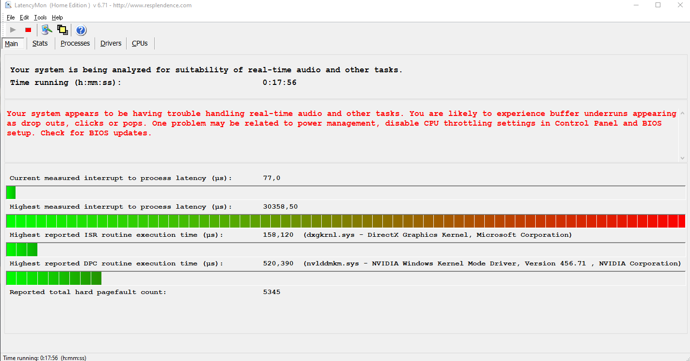

Soo
habe nun zusätzlich Windows komplett neu aufgesetzt... nun zeigt mir LatencyMon das an. Klingt für mich nach Festplatte. Habe daher auch schon den Samsung 970 evo plus NVMe Treiber 3.3 installiert, keine Änderung. Kommt immer dieses storport.sys... Die Werte gehen sehr oft auch noch viel höher als auf dem Screenshot

Ich würde eher sagen das liegt an der SoundblasterX G5 oder Windows welches etwas im Hintergrund macht. Ich hab ne 970 Evo und das ist mein Ergebnis:
Mixer ist ein MG10XU auf 24Bit und 192 KHz. Gepaart mit einem Beyerdynamic T90.
