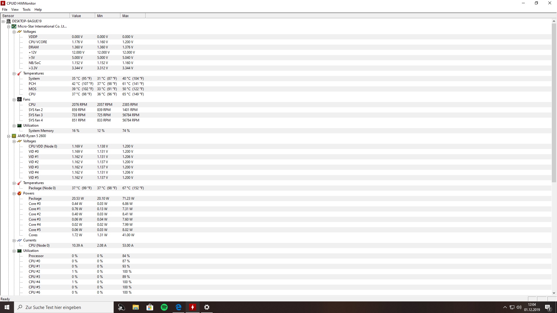

Erhöhre mal die SOC Spannung deiner CPU im Bios, wenn die zu niedrig kommt es auch zu so einem Phänomen.

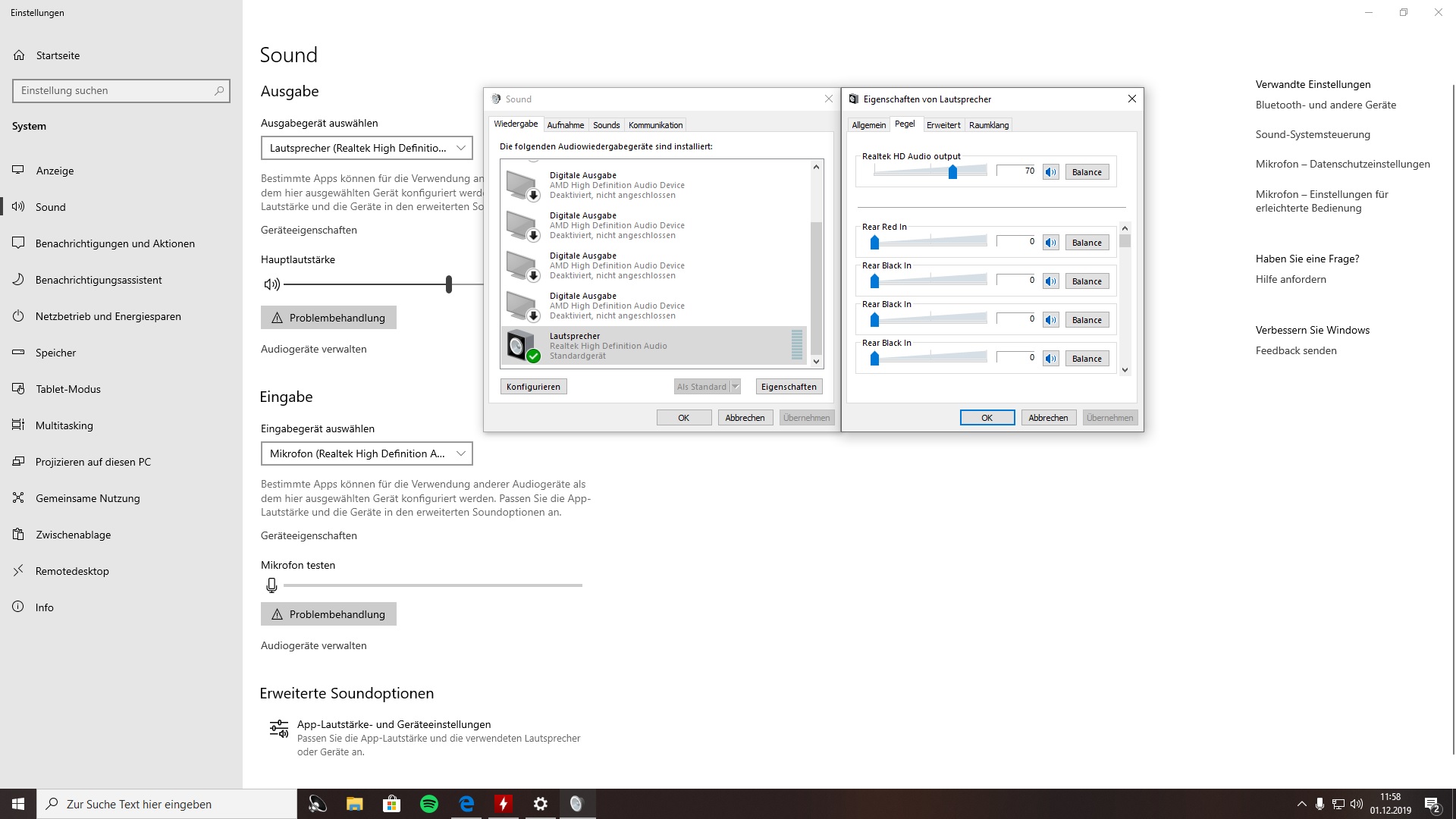

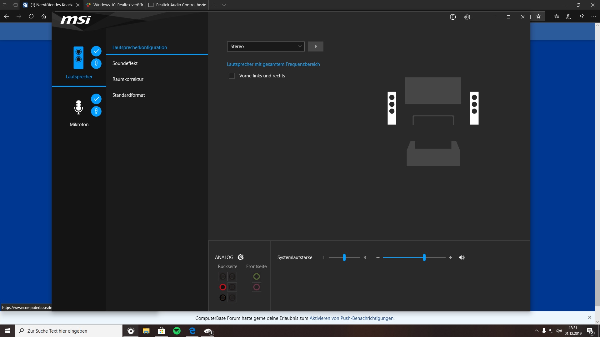

Eine Sache habe ich vergessen zu erwähnen... Wenn ich mein Audio ausgang über Windows einstelle gibt es die Funktion "Pegel"... SIDE, CENTER, SUBWOOFER und FRONT. Wenn ich bei Front zwischen den Werten 0-1 Wechsel entsteht das knacken als wenn sich was entlädt oder so im Kontensator. Ist der wert auf 0 habe ich keinen Sound, gehe ich auf 1+ entsteht das knacken und es kommt wieder sound um so lauter der Pegel

@Slayn

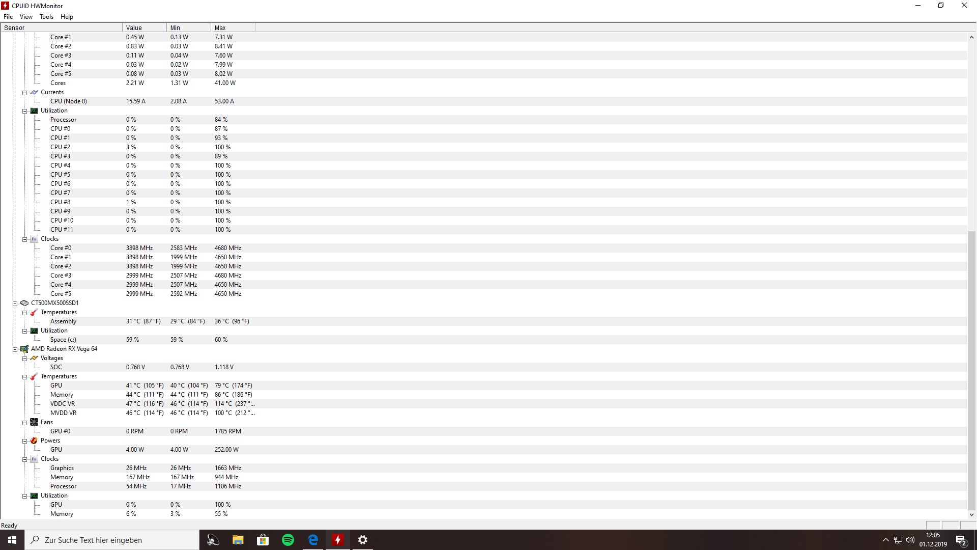

Schicke gleich mal HW Info rein im Idle und unter last vllt. kannst du ja was diagnostizieren...

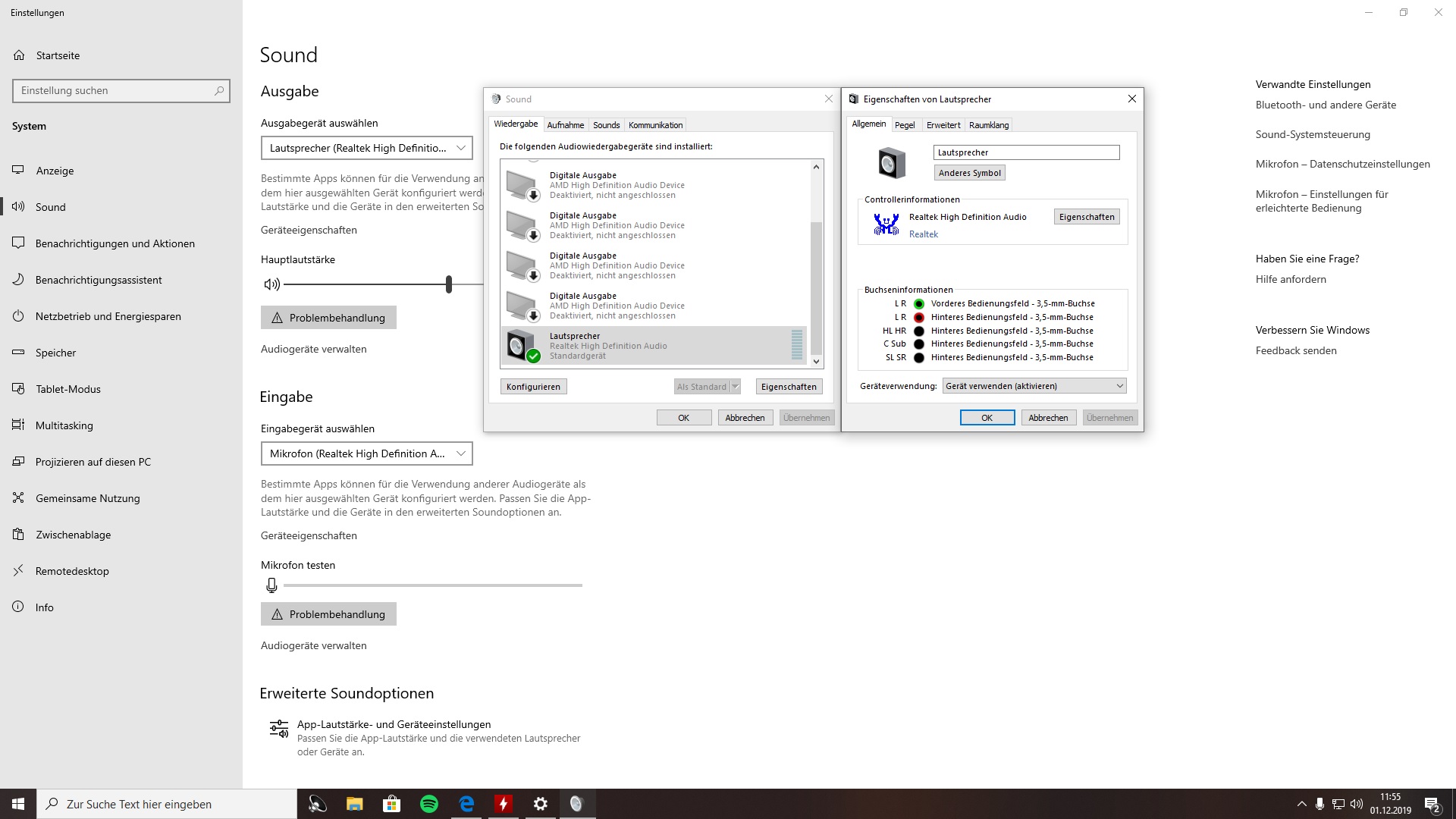

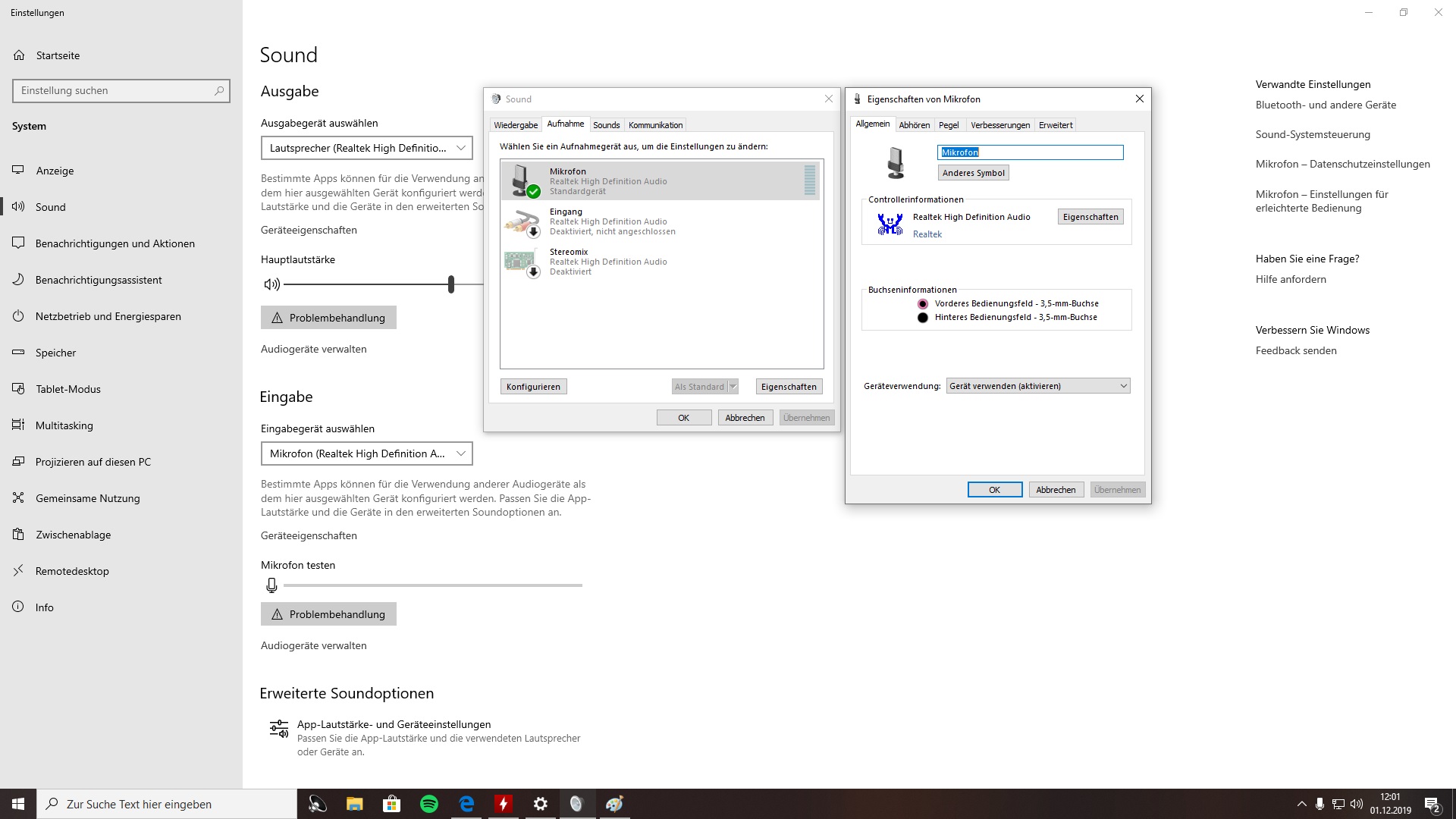

Mach direkt noch Screenshots von den einzelnen Reitern unter den Eigenschaften deines wiedergabegeräts.
So, paar Screens … Hoffe die können ein wenig weiterhelfen
HW Info einmal IDLE und Call of Duty Modern Warfare 30 min gezockt ca. ( Großes TDM 1080p alles auf Ultra )
Alle anderen Audiogeräte sind bei mir DEAKTIVIERT, außer das Standardgerät :)

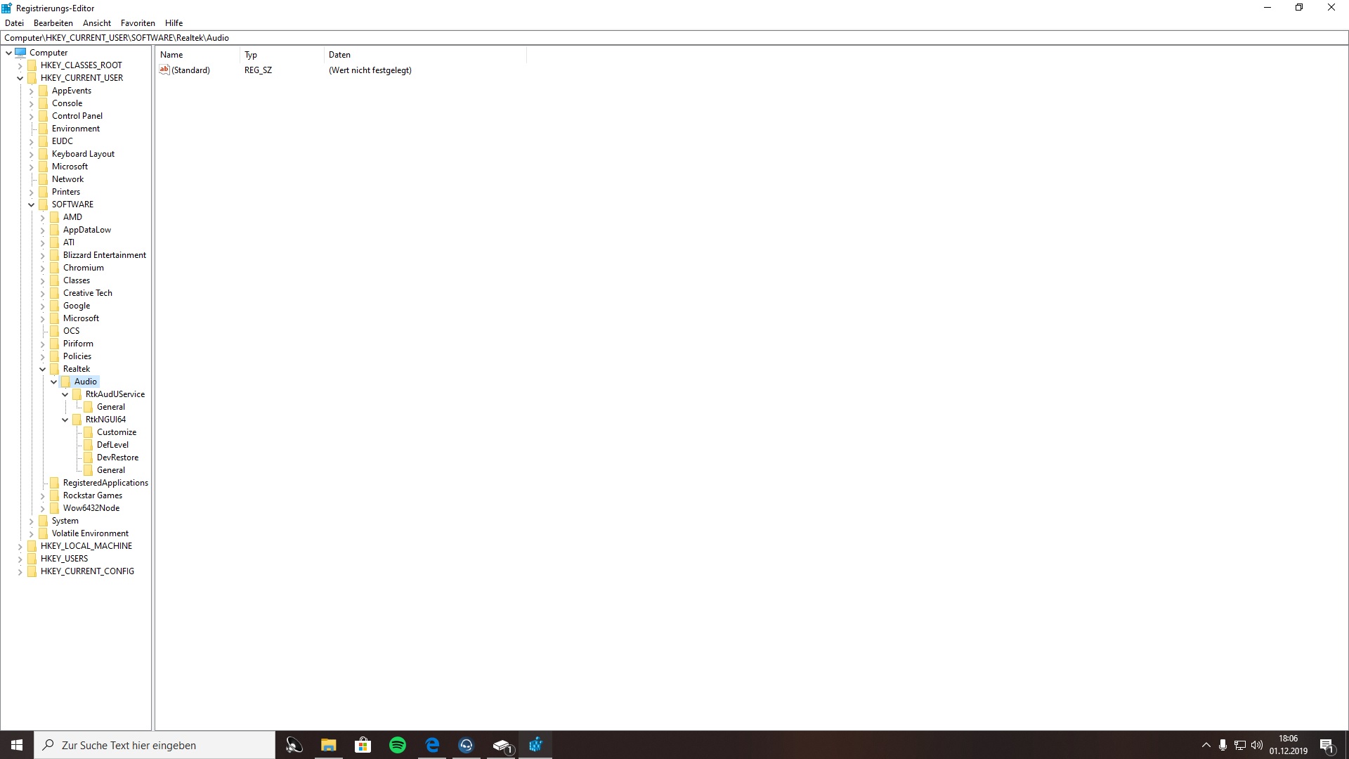

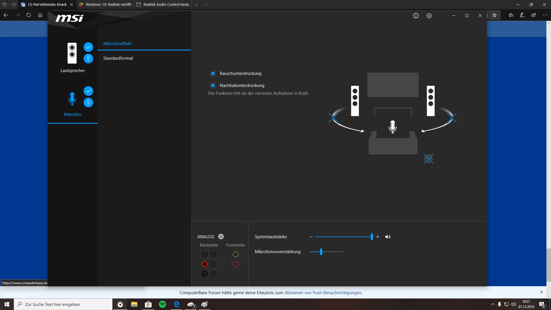

Unter Windows will Ich das so gelöst haben: Siehe meine Signatur 2. Punkt/Zeile.
@Schlaflos
Danke dir für die Antwort. Kenne den Thread leider schon und nichts davon hilft bei mir. Habe jetzt nochmal den aktuellsten Realtek-Treiber Installiert trotzdem noch da das knacken und in der Realtek Adui Console gibt es bei mir keine Energiesparfunktion....Ich denke mal da ich keine Soundkarte habe sondern über OnBoard höre. Und das mit HKEY ging auch nicht, da ich keinen Powermanagement Ordner hatte.
Habe nochmal Screens gemacht von den einzelnen Sachen
Beste Grüße und danke für die Hilfe
