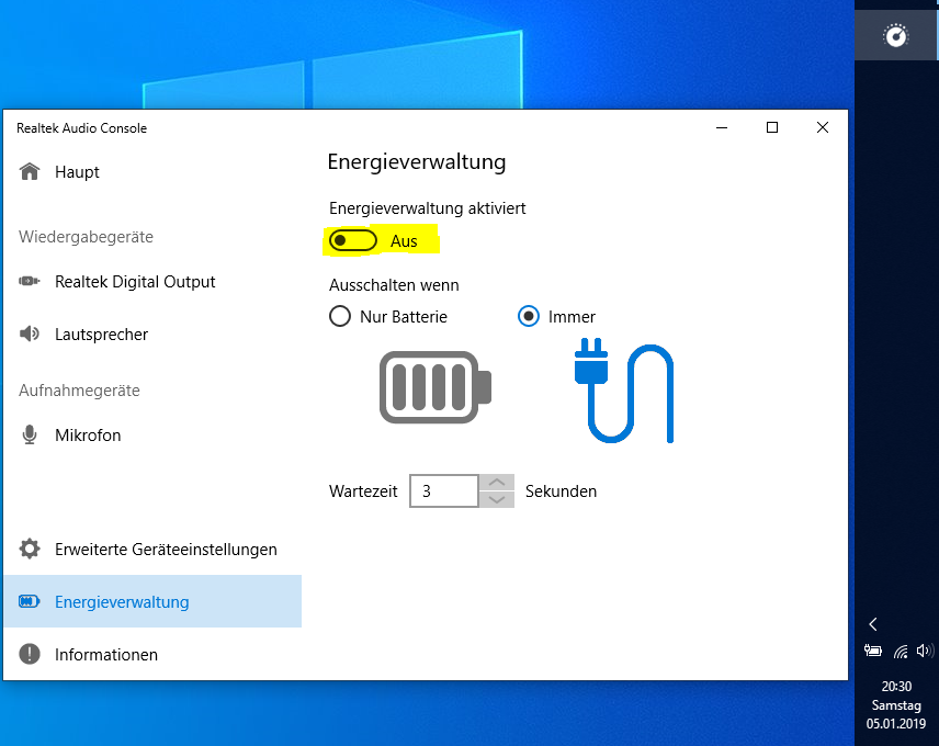

Moin,
habe das Problem die Tage auch gehabt. Hatte mir die neueste Windowsversion 18305 installiert.
Vor jeder Audioausgabe mit einer Pause von etwa 3 Sekunden knackte die Audioausgabe deutlich hörbar.
Extrem nervtötend.
Lösung: Habe den neusten Realtekaudiotreiber installiert und im Audiomenü von Windows 10 die "Realtek Audio Console" gefunden. Dort kann ich die Energieverwaltung der Soundkarte konfigurieren.
Und siehe da: Eingestellt war sie auf: Soundkarte ausschalten "immer" nach 3 Sekunden. -> habe ich dann deaktiviert.
Ergebnis: Kein Knacken mehr zu hören.
Den Fehler kann ich mir nur erklären, da vor den Boxen Kondensatoren geschaltet sind. Diese entladen sich vollständig wenn die Energiezufuhr beendet wird. Wird nun wieder Spannung/Strom geschaltet schaltet der Kondensator für einen extrem kurzen Moment die Spannung ohne Begrenzung durch - es knackt hörbar (typische Eigenheit eines solchen Bauteils) bis er denn anfängt sich aufzuladen und zu puffern.
Gruß,
JeverPils

Ich habe genau das Gleiche Problem und gehofft, es hiermit lösen zu können. Allerdings gibt es bei mir in der Realtek Audio Console keinen Reiter 'Energieverwaltung' . Auch in der Registry gibt es demnach keinen Pfad wie oben von gl38 beschrieben. Hat jemand einen Ansatz für mich? Das treibt mich sonst noch in den Wahnsinn..
JeverPils schrieb:
Neusten Realtek Treiber drauf?
Ich kann nur sagen, dass diese Realtek Console ein wenig versteckt ist.
Wer nicht gezielt sucht findet sie auch nicht.
Ja, die Treiber sind aktuell.
Ich finde die Console auch, allerdings gibt es die Option 'Energieverwaltung' einfach nicht..
Kannst du bei dir evlt. mal schauen, ob es die energieverwaltung noch gibt?
JeverPils schrieb:
Muss ich nach der Arbeit zur Hause prüfen. Wenn ich dran denke mach ich das gern.
super, danke! wäre vielleicht auch interessant zu wissen, welchen treiber genau du hast. Dann könnte ich diesen runterladen und sehen, ob bei mir die option 'energieverwaltung' in der console unterstützt wird.
So,
habe Version 6.0.1.8509 installiert. Bei mir ist nach wie vor die Energieverwaltung vorhanden.
Wenn ich über die Windowssuche Realtek eintippe bekomme ich sofort die "Realtek Audio Console" angezeigt.
Hier befindet sich dann auch die Energieverwaltung meiner Soundkarte.
JeverPils schrieb:
So,
Danke dir für deine Hilfe. Werde meinen aktuellen Treiber deinstallieren, dann mal versuchen dem System zu verbieten, dass es die Treiber automatisch aktualisiert und dann hoffentlich nach Installation deines Treibers die Option der Energieverwaltung finden.. Garnicht so einfach :)
