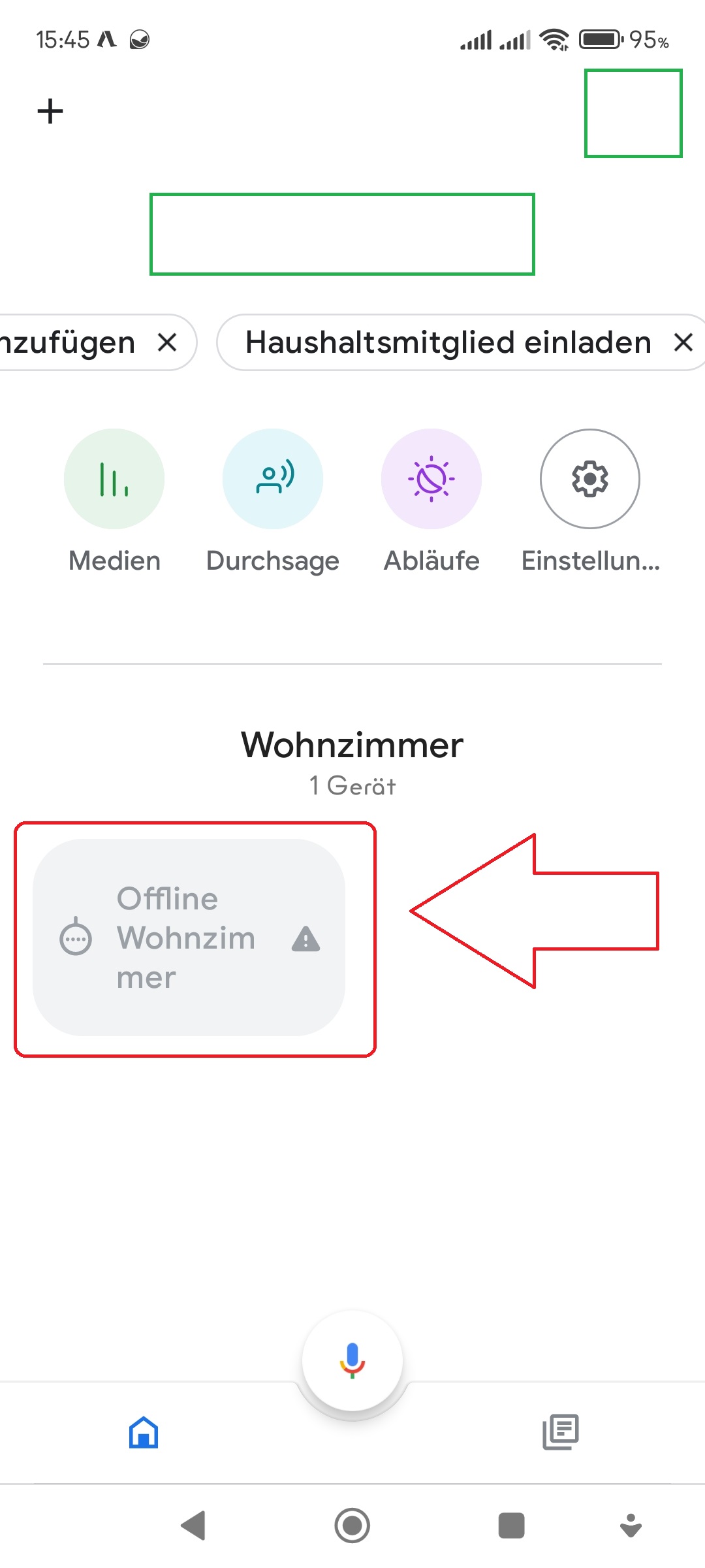

Also bei mir hat letztendlich nur ein Hard-Reset geholfen, d.h. Lautsprecher mechanisch aus, auf dem Mini solange drücken bis man gewarnt wird dass beim Nicht-Loslassen alles gelöscht wird. Ich kann jetzt zwar wieder Internetradio hören -aber irgendwas stimmt da immer noch nicht. So wird mir der Zustand in der App als "offline" angezigt (s.screen) obwohl ich fleißig Musik höre.

Habe mein Nest Mini auch zurückgesetzt wie hier beschrieben. Anschließend wieder eingerichtet, klappt bis zum Ende des Einrichtungsassistenten in der Google Home App, dann meldet diese, dass ein Fehler aufgetreten sei. Der Speaker funktioniert, Nachrichten, Webradio klappt wieder, aber auch bei mir wird der Speaker in der Google Home App als Offline angezeigt. Vorher habe ich das Gerät aus der App gelöscht, und habe den Prozess Zurücksetzen und neu einrichten nun auch mehrmals durchlaufen.
Ich sehe da deutliche Parallelen zu deinem Verhalten @Hareras
Wobei aber auch die Fernsteuerung Funktion über die Benachrichtungsleiste des Android Smartphones funktioniert, also müssen sich die Geräte ja untereinander sehen.
Ich hatte hier die Idee, wenn ich die Büchse schon neu einrichte, diese in das Gastnetz der Fritzbox zu verbannen. Beim ersten Versuch des Einrichtens nach dem Hard Reset habe ich dies auch getan, zum Ende des Einrichtungsdialogs kam dann aber hier die Meldung, dass sich Smartphone und Speaker nicht sehen können, man sollte die AP Isolation deaktivieren. Gesagt getan, in der Fritzbox eingerichtet, dass sich Geräte im Gastnetz untereinander unterhalten können. Anschließend noch mal neu zurück gesetzt und neu eingerichtet, aber dann kam es zum oben genannten Verhalten, dass das Gerät in der App als offline angezeigt wird. Dann noch ein drittes Mal zurück gesetzt und bei der Neu Einrichtung Smartphone und Speaker mit dem normalen Fritzbox WLAN verbunden, aber auch dann das Problem von oben.

Heute Abend das Ding nochmal zurück gesetzt und mit anderem Smartphone neu eingerichtet, zum Abschluss des Einrichtungsassistenten kommt die Meldung, dass bei der Verknüpfung zum Google Konto ein Fehler aufgetreten ist. Danach wieder selbes Verhalten, Gerät ist steuerbar, aber ist in der App immer "offline"
Reaktionen: Fusselbart und Hareras
Bei mir genau so, du bist also nicht allein.
