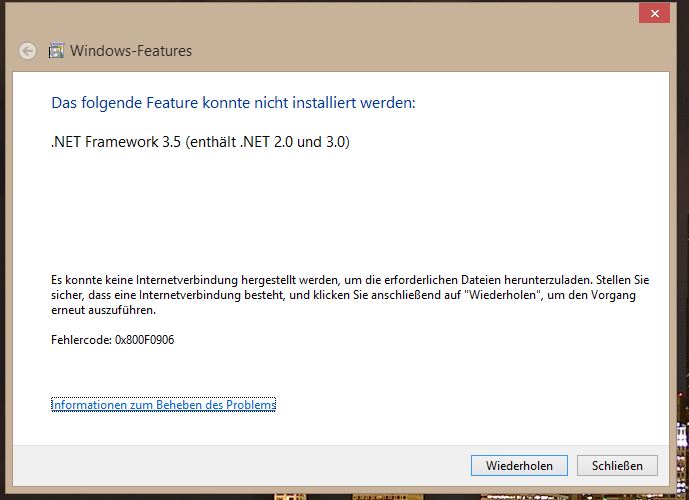

ich schaffe es einfach nicht das verdammte Net Framework 3.5 zu installieren. Bekomme immer die Meldung, dass ich keine Internetverbindung habe. Was muss ich genau machen? Werde durch Google anscheinend nicht schlau genug...
Ich glaube das ist der Grund, wieso ich mein neu gekauftes Arma nicht starten kann. (bin ziemlich angepisst!)
Bin auch schon in Systemsteuerung gewesen und habe es dort aktiviert. Dann will er es aber wieder downloaden und bringt die gleiche Meldung!

Folgende Updates finden und deinstallieren:
KB2966826
KB2966828
Danach erneut versuchen, .net3.5 zu installieren

sollte, ist es aber nicht. bei 8/8.1 muss es nachträglich installiert werden, und das klappt relativ häufig nicht.
@Zerbich
wenn du nach dem problem googlest, findest du eine möglichkeit, das paket mit hilfe von DISM zu installieren.. hast du das schon ausprobiert?
ansonsten gibt es wirklich einen .net 3.5 standalone installer extra für 8/8.1, der ist jedoch nicht offiziell von microsoft, aber wenns nicht anders geht, kannst du ihn ja ausprobieren: http://forums.mydigitallife.info/th...-Standalone-Installer-for-Windows-8-1-x86-x64

Ich habe den PC einfach neu aufgesetzt und als erstes das 3.5er aktiviert und geladen. Dann die Win Updates und dann win 8.1.
Hatte nämlich einen Standalone geladen, der meinen PC komplett verseucht hatte ;)
Nun funktioniert alles.

MS untersucht gerade die Probleme mit den 2 Updates. Die haben falsche Metadaten und deshalb kann WindowsUpdate beim Aktivieren von .Net 3.5 die Daten nicht finden.
