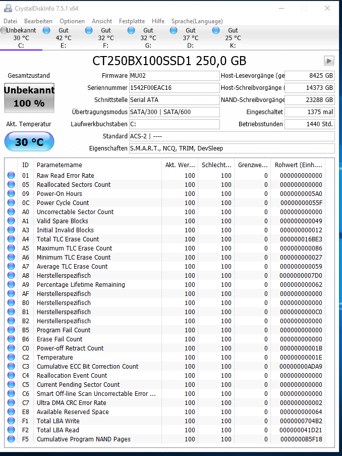

Lies als erstes mal die Smartwerte aus mit CrystalDiskInfo.
Scheint vllt. irgendetwas nicht OK zu sein, weil Unbekannt und alles auf 100.
Wird wohl noch jemand was dazu sagen hier.
Würde mal das Satakabel wechseln.
Läuft auch übrigens nur als SATA II obwohl es eine SATA III ist.
Hmm, das heißt?
Ich hab das Kabel ausgetauscht ohne Erfolg ...
Frag vllt. mal mit dem Screenshot im Festplatten/SSD Forum ob die Werte so OK sind.
Dort bekommst du wohl eher noch eine Antwort dazu, weil hier geht das evtl. unter.
