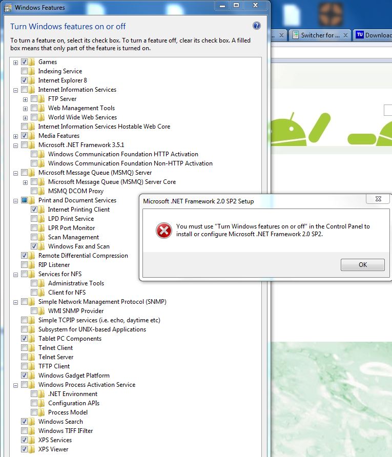

@all: ich bekomm beim installieren vom framework 2.0 folgende Fehlermeldung (siehe Anhang). Daneben mein Windows-Feature.
Was muss ich da jetzt ein oder ausschalten?
Problem gelöst.
Zur info: manche Vista und Windows 7 Versionen kommen schon mit einem vorinstalliertem .NET Framework auf den Markt. Da ist es Bestandteil des Betriebsystems.
Mein Problem war, dass ich beide Frameworks angeklickt habe.
Hab 4.0 deinstalliert und dann im bei NET Framework nur ein Häkchen bei HTTP Activation gemacht.
Scheinbar funzt jetzt alles.
