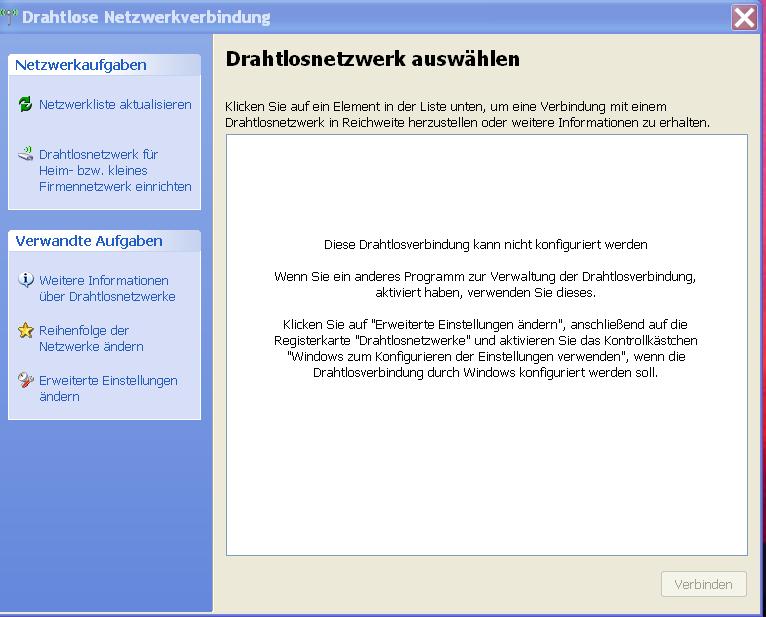

Dann benutzt Du doch Windows für die Verwaltung des drathlosen Netzwerkes und nicht das Tool des Herstellers. Öffne mal die Windowsverwaltung der Drathlosen Netzwerke, dann öffnet sich doch ein Fenster in dem alle Wlan Netze aufgeführt sind?
Dort musst Du den Haken rausmachen, das Windows das Drathölose Netzwerk verwaltet.

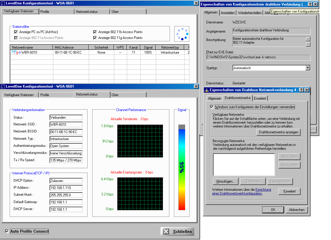

habe mal ein Bild angehängt, links wird das Tool vom Hersteller meines Wlan Sticks benutzt, rechts ist der Haken gesetzt, das Windows das Wlan verwaltet. Der Haken muss evtl raus und das Utility vom Hersteller muss benutzt werden. Unter Programme habe ich ein W-Lan Utility von Level One (WLanUtility.exe), da sollte sich bei Dir eines von Realtek/Azuware oder ähnliches befinden.

Wenn ich den Haken rausmache geht nichts mehr. Ich habe scheinbar kein Wlan-Programm von Realtek auf dem PC was dann übernehmen könnte!

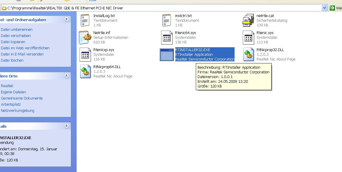

Ich habe unter Programme auch eine Datei von Realtek aber wenn ich dort auf die exe klicke passiert auch nichts.
Am liebsten wäre es mir wenn Windows einfach wieder automatisch die Verbindung aufnehmen würde aber ich weiß nicht wo ich das einstellen soll.

Du suchst im falschen Ordner, Startbutton drücken, Programme, alle Programme anzeigen lassen, dort gibt es bestimmt auch einen für Realtek/Wlan oder ähnliches. Solange Du bei dem Windows Tool nichts auswählen kannst, (steht ja auch in dem Fenster drin) weil ein anderes Programm das Wlan verwaltet, ist auch das Wlan Utility von Realtek aktiv. Du hast mit Sicherheit irgendwelche Sachen gelöscht, die dafür zuständig waren.

Bei Programme ist bei mir nichts von Realtek.
Ich hatte jetzt von Medion HP den Realtek Treiber runtergeladen und installiert aber das änderte überhaupt nichts. Ich dachte man hätte dann einen Wlan-Manager oder sowas aber Fehlanzeige!
