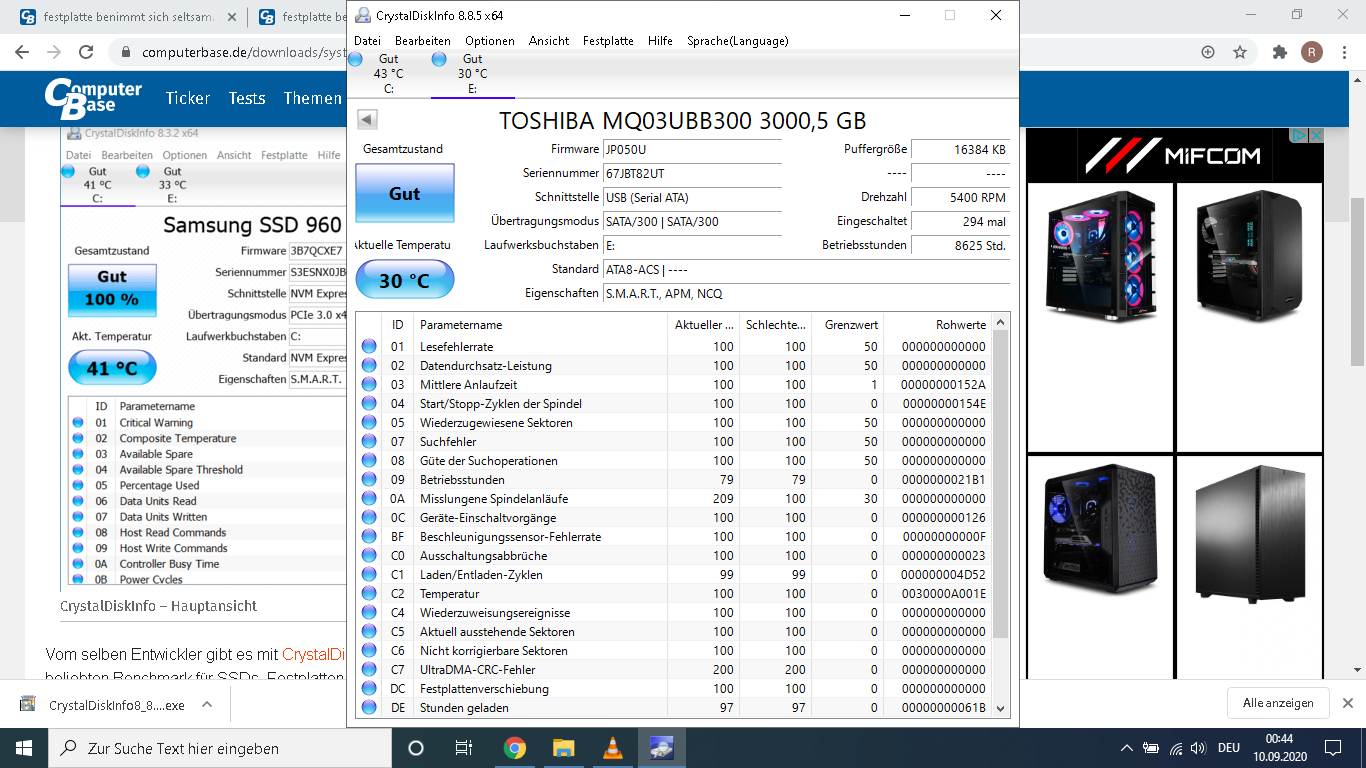

Aber poste doch bitte mal den Screenshot von CrystalDiskInfo für die Platte, ziehe aber bitte das Fenster soweit auf, dass alle Attribute und auch die Rohwerte vollständig sichtbar sind, also keine Scrollbalken mehr erscheinen. Bitte mache den Screenshot aus Windows und nicht mit einer Kamera vom Bildschirm und nur den Screen von CrystalDiskInfo. Dann sieht man wie es um die Platte bestellt ist.

ich kann es leider nicht grösser machen.
ich verstehe diese werte leider auch nicht.

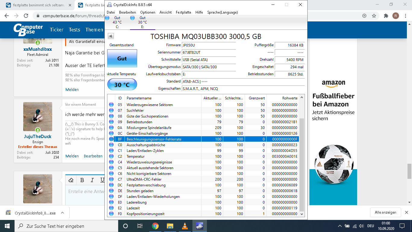

Beschleunigungssensor Fehlerrate = F … also 15 mal gedotzt ?
Da wundert mich nix das die nicht mehr mag.
Und auch nicht alle Daten angezeigt... leider.
es geht nicht ums Herunterfallen … sondern darum das der G Sensor sagt das sie zu große Erschütterungen hatte ..
Das kann schon ein heftiger Schlag auf den Tisch sein wenn die Festplatte im externen Gehäuse daneben steht.

Ausser der TE liefert noch andere Werte die er ja nicht anzeigt da man den Balken noch verschieben kann.
ich werde mehr werte liefern, einen moment.
Trotzdem sehen die Werte gut aus. Könnte es sein das der USB Port nicht genug Strom liefert damit die Platte anläuft. Dies hört man auch am Geräusch vom Hochfahren des Spindelmotors mit steigender Frequenz, die dann zusammenbricht wenn der Port den Saft abdreht und wieder wieder ansteigt nachdem der Port wieder Spannung hat.

Die Festplatte ist nicht kaputt, zumindest geben die S.M.A.R.T. Werte keinen Anlass dies anzunehmen.
@JujuTheDuck
a) Sofern noch lesbar, Daten sichern
b) 15x roh(er) behandelt ist nicht gut, ich habe aber auch regelmäßig Notebooks (funktionsfähig) in der Hand mit >300 G-Sensor-Warnungen
c) Die restlichen Werte der Festplatte sehen an sich vernünftig aus außer der Gesamtbetriebsdauer. Das sind rund 360 Realtage Betrieb, die Festplatte ist also weit weg von "nicht so alt". @Holt, hoffe ich mal, wird Dir noch seinen Artikel über die üblichen Lebensdauern von Festplatten posten
d) Da die Werte sonst noch einigermaßen ordentlich aussehen, kann auch nur der USB-Controller, evtl. der Spannungswandler einen Schuß weg haben. Sprich, wenn Daten gesichert, UND keine Garantie mehr drauf, dann kannst Du versuchen die Platte auszubauen.
