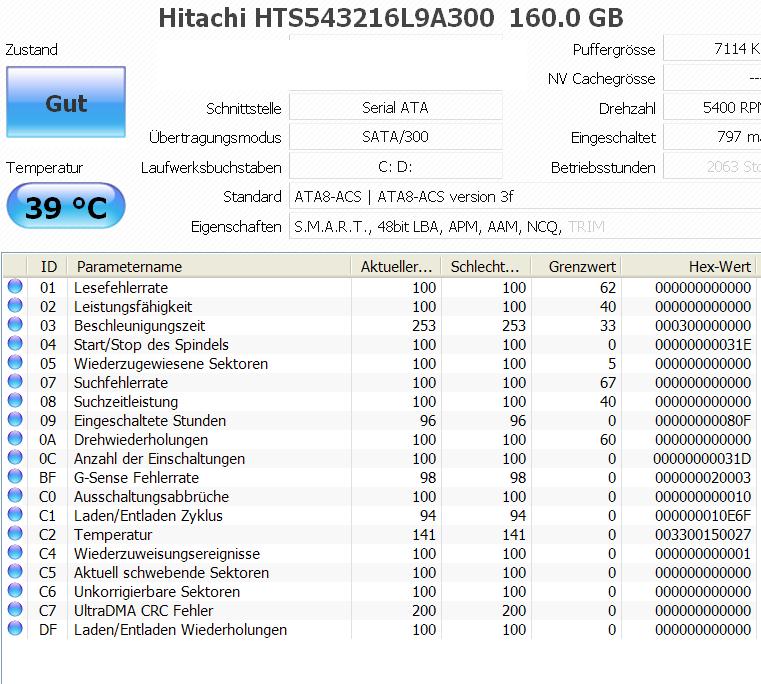

Wenn du noch ins System kommst, mache einen Screenshot von CrystalDiskInfo.

Hier. Scheint alles okay zu sein oder?

Die Festplatte sieht soweit in Ordnung auf. Einzig die hohe "G-Sense Fehlerrate" fällt auf (Hex Wert 20003 = 131075 Dezimal) , die heftige Erschütterungen im Betrieb wiedergibt. Den Wert würde ich auf jeden Fall im Auge behalten, ob dieser weiter ansteigt. Ich würde das als Ursache der Probleme aber eher ausschließen. Solltest du eine andere Festplatte zur Hand haben, könntest du diese dennoch gegentesten.

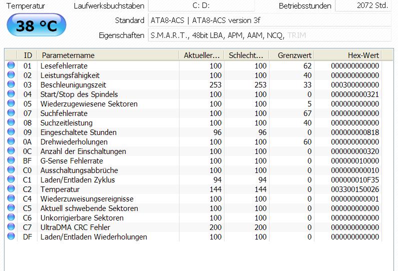

Hier noch mal ein neuer Screenshot jetzt sind die Werte wieder anders.
Also das mit den heftigen Erschütterungen verstehe ich nicht. Das Netbook steht bei mir ganz normal auf dem Tisch und ist erst 7 Monate alt! Sind Datein auf meiner Festplatte also in Gefahr oder könnten schon beeinträchtigt worden sein?
Mit Ram und so kenne ich micht nicht aus. Da kann ich auch nichts rumbasteln.
Chkdsk hab ich probiert aber da heißt es das geht derzeit nicht und wird später ausgeführt.
Memtest hab ich runtergeladen aber das ist ne iso Datei was soll ich denn damit?
