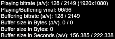

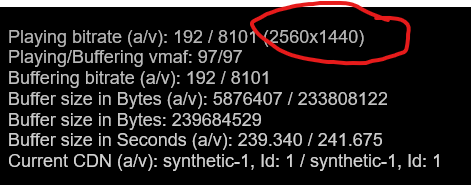

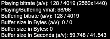

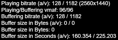

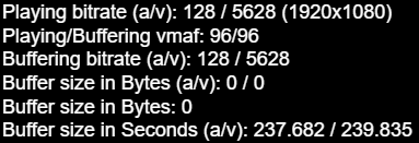

Ich habe eine schwachen Erfolg zu vermelden. Ich habe nochmal mit anderen Serien rumexperimentiert und es tatsächlich auf 1440p bekommen. Entgegen meiner Erwartung ist die Bitrate jedoch niedriger(!) als in 1080p. Das ergibt ja einfach gar keinen Sinn und führt das ganze Unternehmen ad absurdum. Wieso das so ist weiß wahrscheinlich selbst Netflix nicht.
The Witcher:
Our Planet:
Den Unterschied erreiche ich übrigens indem ich meinen sekundären Monitor in Windows deaktiviere. Im Prinzip also das was ich von Anfang an probiert habe, allerdings mit der falschen Serie. Am Ende läuft es auf folgendes hinaus

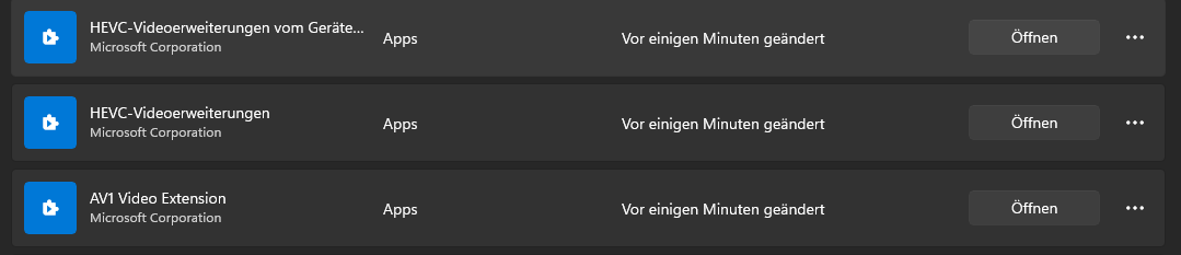

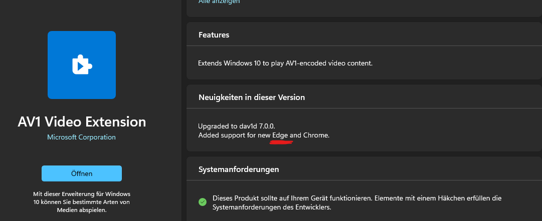

Es gab im Microsoft Store Updates von den HEVC-Videoerweiterungen etc. Siehe Bild. Bei einer steht im Log, dass es jetzt Support für Edge & Chrome gibt.
Seit heute geht auch 4K auch wirklich im Edge. Egal welcher getestete Film oder Serie, wenn in 4K aufgenommen.
In der Netflix App hingegen nicht überall (Filme wie "Red Notice" streamen in 4K in der App aber Serien wie "Unser Planet" nur in 1440p)
