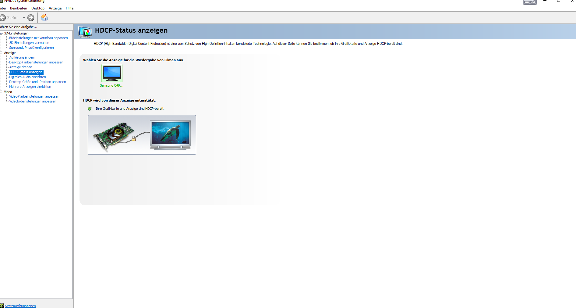

das ist bei dir in der graka auch auf grün gestellt?
wenn das rot ist, streamt das nicht hochauflösend.
zumindest bei prime so.
