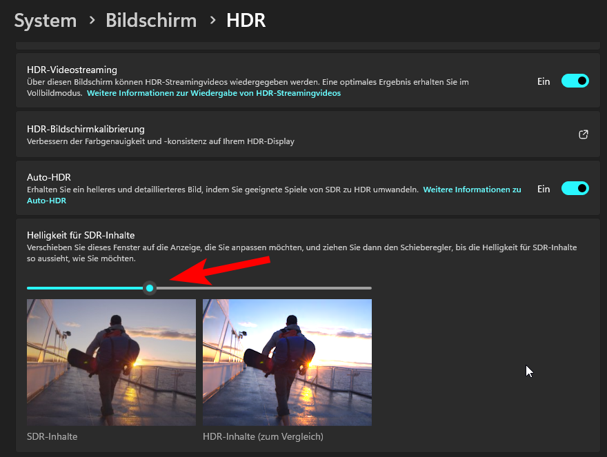

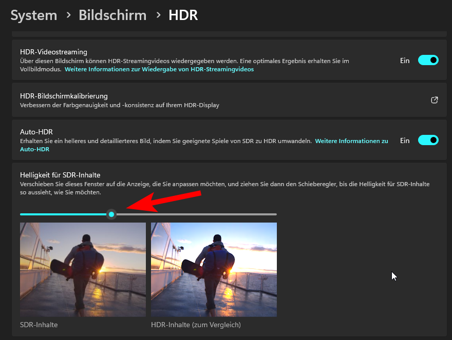

Das ist auch richtig so, weil ab dem Zeitpunkt nicht mehr der Monitor, sondern das Quellgerät die Helligkeit steuert. Daher fragte ich nach der Helligkeit in Windows.
Ja, aber ab dem Zeitpunkt wo ich HDR in Windows 11 in den Einstellungen aktiviere, sehen wie gesagt die Farben etc. wesentlich schlechter aus (als nur HDR am Monitor an und in Windows aus), dann habe ich schon keine Lust da überhaupt etwas zu ändern :/

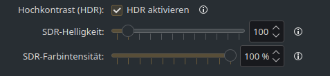

Ich weiß nicht wo das unter Windows ist, aber es gibt zumindest bei mir da 2 Regler zum anpassen für alle Inhalte, die eben nicht HDR sind.
Es ist bei mir auch so und es ist glaube ich auch ganz normal, das eben in dem HDR Farbrauchm und dern Helligkeitsbereich, dann es grau/blass wird alles.
Deswegen gibt es dann aber die SDR Helligkeitsanpassung, die wurde von Windows ja ausch schon gezeigt. da müsste aber doch auch noch irgendwo eine Farbanpassung da sein (für nicht HDR Inhalte) denn damit bekommen ich die Farben wieder genauso hin, wie mit deaktiviertem HDR.
Für Inhalte wie SPiele zum Beispiel, die Sowieso in HDR Daherkommen ist das ja nicht wichtig./wirkt nicht.
(So mit den Reglern sieht das bei mir gut aus und uch brauche nie HDR abschalten.)
