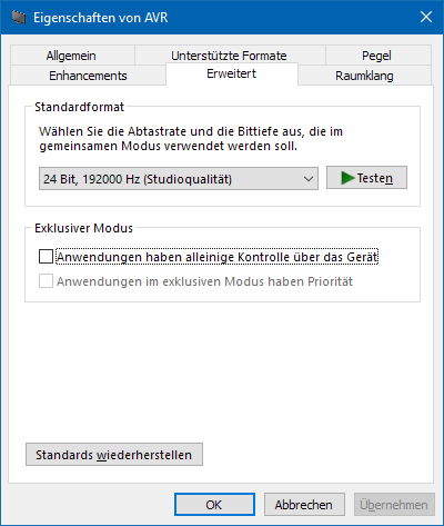

Ich habe meinen PC (Ryzen 7, 1050ti) an meinen AV-Receiver (Denon AVR-X540BT) per HDMI angeschlossen, daran hängt ein 60hz Fernseher und über Displayport an der Grafikkarte einen 144hz Monitor angeschlossen. Ich muss die Windows App von Netflix benutzen, weil ich nur so 5.1 Ton bekomme. Nun das Problem: Sobald ich die App starte wird an meinem AV-Receiver nicht mehr Multi In (also 5.1) angezeigt, sondern DDD+ . Habe weder im Handbuch noch auf der Herstellerseite Infos gefunden aber ich schätze es ist eine Art Decoder für den Sound. Sobald DDD+ aktiviert ist wird ausserhalb der Netflix App kein Ton mehr gespielt. Und die Netflix App selbst ruckelt schon in den Menüs extrem und wenn ich etwas anschaue auch. Manchmal friert der PC ein und es hilft nur noch den Strom abschalten. Über Browser (Opera) funktioniert Netflix ausgezeichnet, aber eben nur in Stereo. Hat jmd eine Lösung für dieses Problem ?
Schmeiß den ausgewählten Haken raus, dann kommt nur PCM an.
Das hat aber nichts mit den Rucklern oder Abstürzen gemein.

vorneweg: du musst das auf jeden Fall so einstellen, dass DD+ am AVR ankommt, PCM ist falsch!
das ist das Format in dem der Ton bei Netflix abgelegt ist. Wenn du PCM ausgibst, dann decodiert bereits der PC den Ton und der macht das mit an Sicherheit grenzender Wahrscheinlichkeit nicht richtig, das ist die Aufgabe des AVR!
