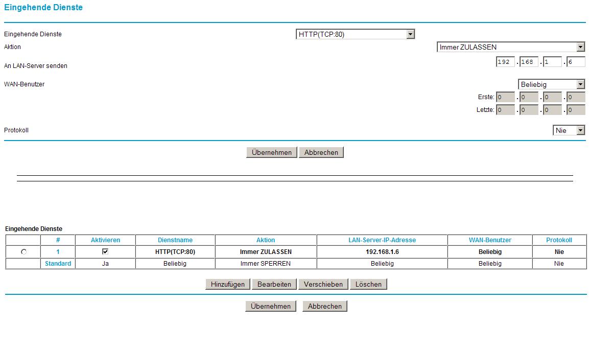

Hier der Screenshot.
ok, das sieht gut aus wenn die ip deines pc korrekt ist und der apache auf port 80 läuft.
