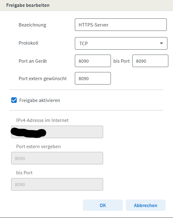

Bitte einmal Screenshots von der Konfiguration und IP-Konfiguration der Clients hier posten.
FritBox
Synology

Dann zeig doch mal die komplette Konfiguration, nicht nur Teil-Screenshots. Vollständige Netzwerkkonfiguration der Synology inkl. MAC-Adresse und vollständige Konfiguration der Portweitrerleitung in der Fritzbox.
