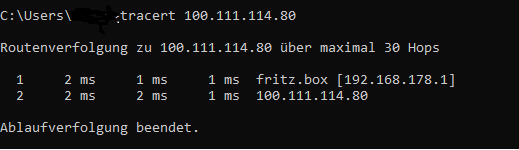

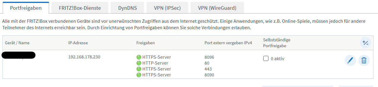

Noch nie was von CGNAT gehört, danke für die Info, dann falle ich da wohl leider rein ;-(. Hab ich ne Chance das trotzdem iwie hinzubekommen?
Das erklärt für mich zumindest warum meine Portweiterleitung nicht funktioniert.
Wireguard wurde ja auch schon mehrfach genannt, ich lese mich da mal ein ob das für meinen Anwendungsfall passt und was ich da einrichten muss.
CYA_D0c
Ja, das ist CGNAT, auch als DS-Lite bekannt. Du hast keine öffentlich erreichbare IPv4-Adresse. Dein IPv4-Traffic wird in IPv6 gekapselt. Der Router, der die Portweiterleitung machen müsste, steht beim Provider.
