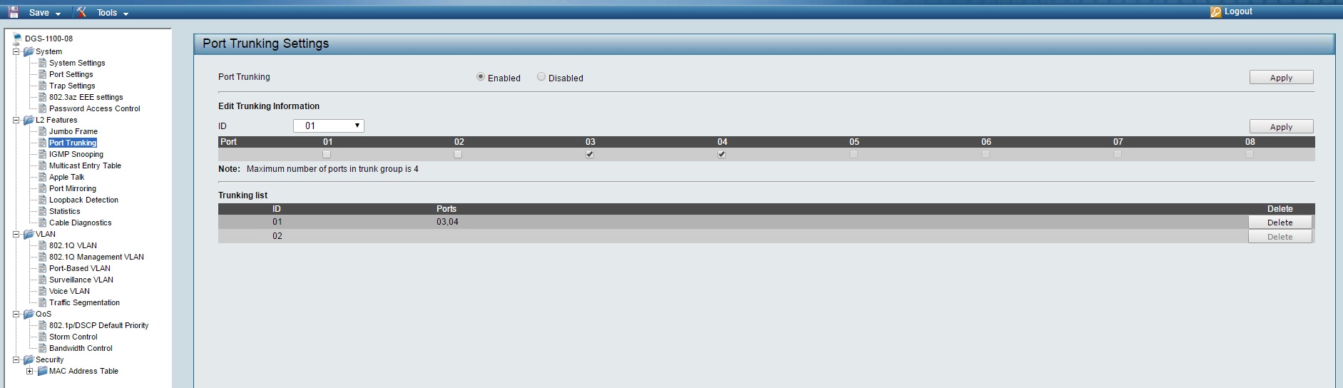

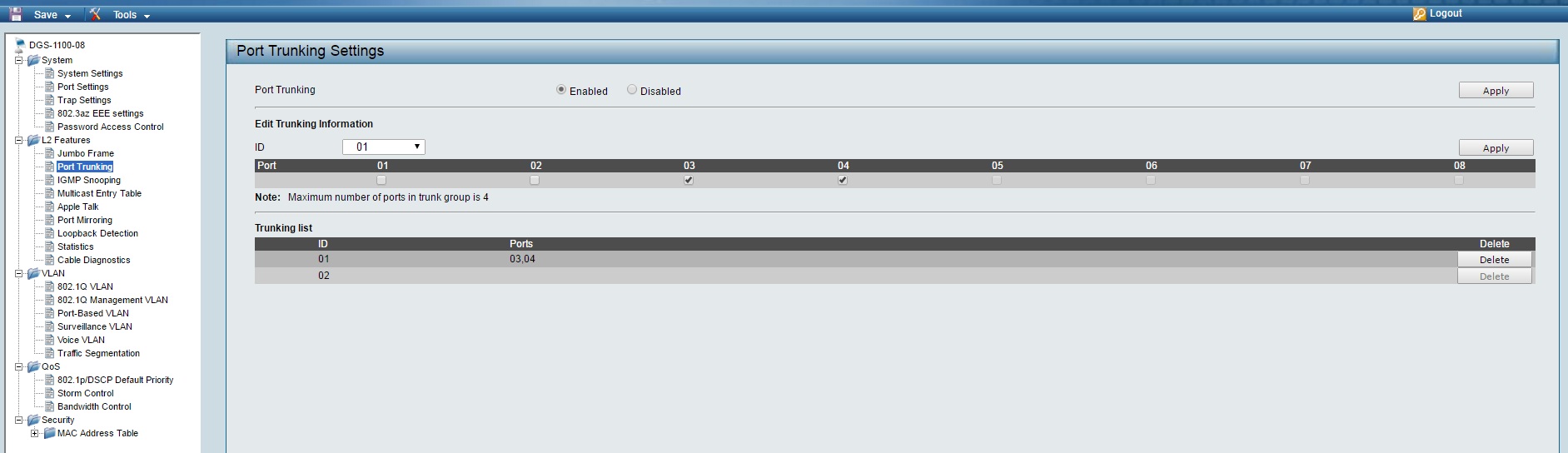

Die einstellungen dafür im Switch Interface habe ich auch schon gefunden, allerdings gibt es keine Verbindung wenn ich Port Trunking aktiviert habe. Gibt es da irgendeinen Trick? Mache ich das überhaupt richtig?
Habe im 1 Slot den Router (gabs dafür früher nicht mal extra WAN Ports an Switches?), im 2. meinen Computer und in 3 und 4 das NAS.
Die beiden Channel hab ich auch im Interface für Trunking aktiviert. Soweit irgendwas dran auszusetzen?

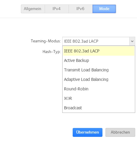

Ich habe gelesen, dass ich jeweils im Switch als auch im NAS die richtige Trunking "Variante" einstellen muss. Im NAS stehen dafür zb. LACP 803.11ad, XOR, Round Robin etc. (siehe Anhang) zur Verfügung. Als ich das jedoch einstellte, brach die Verbindung zum Switch ab. Ich habe dann einfach eins der Netzwerkkabel in ein anderen Port am Switch gesteckt, weil ich auch keine Verbindung mehr zum NAS Interface bekam und ich mitten im Kopiervorgang war (dumme Idee). Danach ging es dann wieder. Allerdings wie vorher auch nur auf einem Kanal.
Im Switch finde ich dazu allerdings keine Einstellungsmöglichkeiten? Kann mir damit jemand helfen.

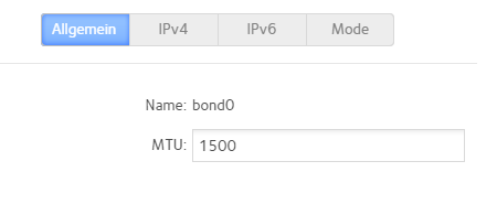

Außerdem hatte ich im Switch Jumbo Frames aktiviert, im NAS Interface kann ich unter allgemein ebenfalls die MTU Größe einstellen. Muss ich die ändern, wenn ich im Switch Jumbo Frames aktiviert habe? Und was hat es mit den Layern auf sich beim Bonding?

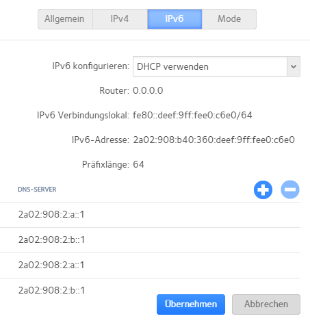

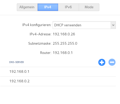

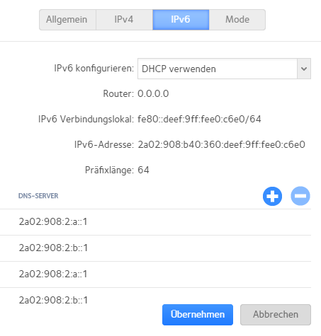

Und kann mir jemand sagen, ob ich ggf. etwas an den IPV4/6 Einstellungen ändern muss, wenn ich Trunking aktivieren will? Und gibt es irgendeine zuverlässige Methode abseits von Transferraten um zu prüfen, ob das Trunking letztendlich erfolgreich war?
