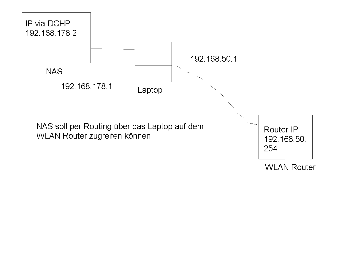

Ich wollte es jetzt Per Routing versuchen, aber ich hänge da jetzt fest.
Also ich habe mein Wlan Netz 192.168.50.1
Und mein Lokals Netz wo mein NAS angeschlossen ist 192.168.178.1
Jetzt möchte ich gerne mit dem DHCP Server die Gateway Adresse 192.168.50.1 verteilen.
Anschließend wollte ich die Routing und RAS dienste starten und eine statische Route anlegen.
Also das alles von 192.168.178.1 ins Netz 192.168.50.1 routen kann und somit Internet haben kann.
Ich habe jetzt den Befehl route add 192.168.178.1 mask 255.255.255.255 192.168.50.1
eingegeben. [Ziel] [Subnetzmakse] [Gateway]
Ist das So Richtig?
Oder gibts da noch ne andere möglichkeit ?
Ich muss aber die Beiden netzte unbedingt trennen also nicht das der DCHP ins 192.168.50.1 seine Adressen verteilt. Und am Wlan Router kann ich das NAS nicht anschließen, zudem habe ich dort DCHP deaktivert.

Was du da jetzt anfängst wirkt wie mit Kanonen auf Spatzen zu schiessen.
Das was in deinem Setup dann noch fehlt wäre ein DNS Server, ich nehme mal an das das NAS sonst auch keine Connection zu seiner Heimbatbasis aufbaun kann.
Wo ist das Problem mit dem ICS von Windows, das läuft eigentlich immer problemlos und out of the box.
IP Range die es verwendet ist die 192.168.0.x (unter WinXP).
