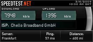

Habe bei mir zu Hause den netgear WGT 624V3 am laufen Mit WLAN und Normalen Lan.
Bei einen test habe ich jetzt rausgefunten das er mich ur langsam macht.

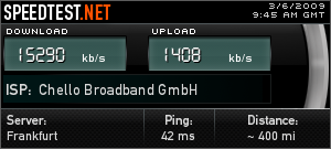

Ich habe auch noch einen 2 Zuhause ligen den WGR 614 V9 der ist bis zu 100% schneller
Nur der WGR614.v9 hat nicht mehr das man das Protokoll auf eine E-Mail adresse senden kann. Was ich aber Brauche da die Kinder ab und zu dummheiten machen.
Ich habe schon mal einen ruter update gemacht aber dann war der Router Kapput.
Kann mir einer sagen wie man einen Router richtigt Updatet so das es sicher geht. weil für den WGR614 v9 gibt es ein Update.
Die Zwei bilder zeigen die Zwei Router wie schnell sie sind.

Also dein einer Router kann nur ADSL und kein ADSL2+, darum macht er nur 8Mbit/s.
Dann gibt es jetzt zwei Möglichkeiten.
Entweder du suchst nach einer FW die den alten Router ADSL2+ fähig macht.
Oder nach einer FW die denj ADSL2+ Router um diese Protokollfunktion erweitert.
Das Update dann bitte wirklich über ein Kabel durchführen und nicht per WLAN.
