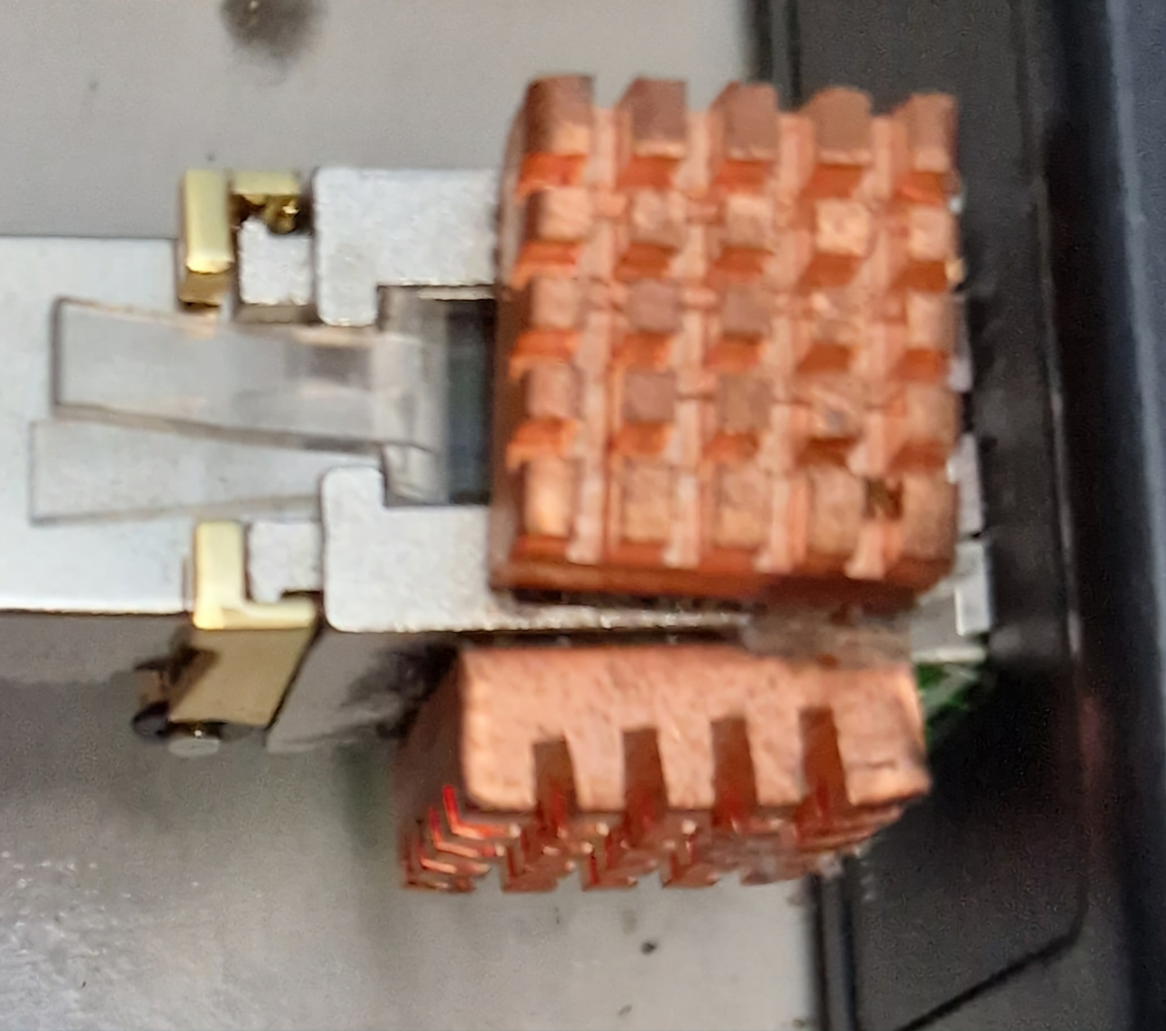

Und ja die RJ45 SFPs werden ziemlich warm, bei mir aktuell zwischen 55 - 70 Grad, haben einen höheren Verbrauch als die Multimode SFPs dafür kann man sie aber auch einfach in die bestehende Struktur mit einbauen.

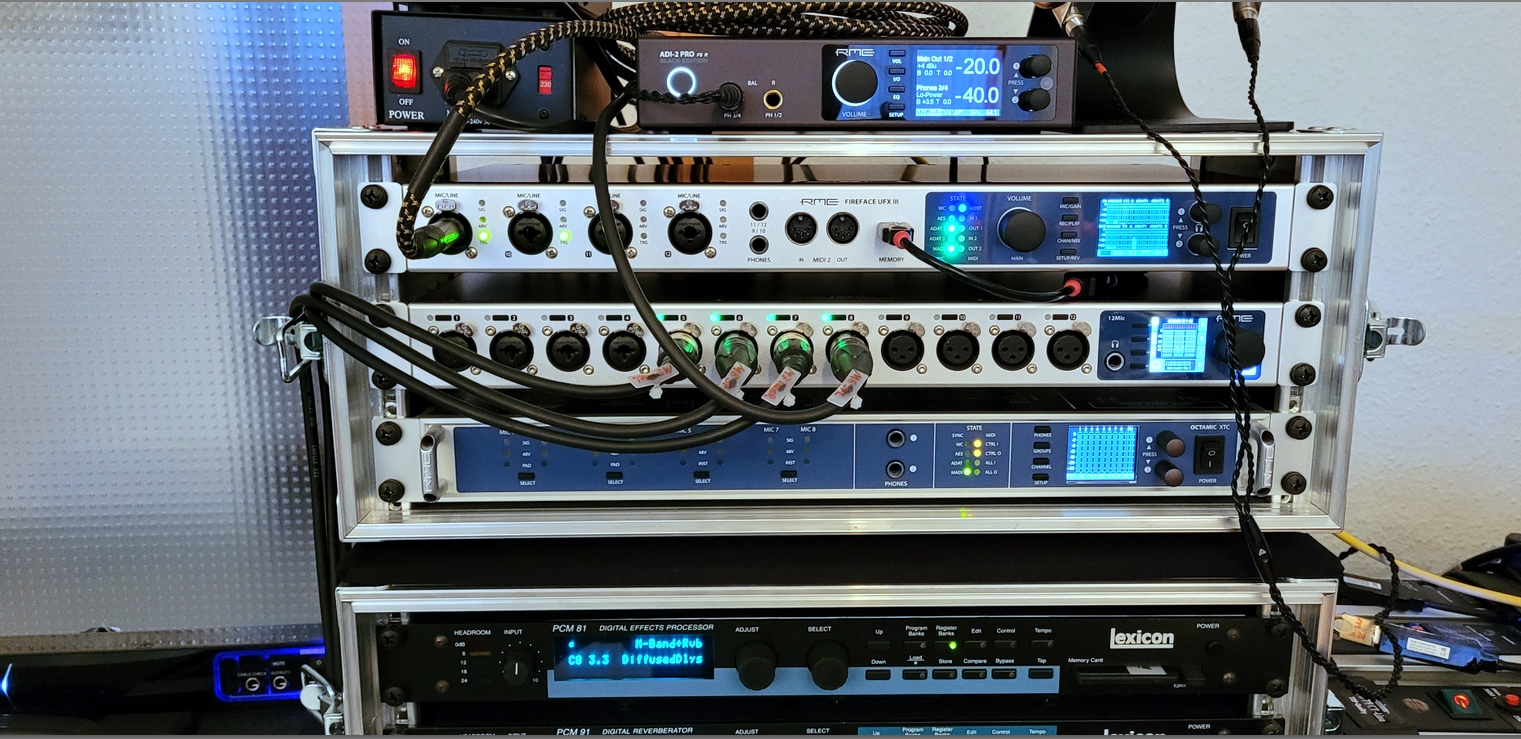

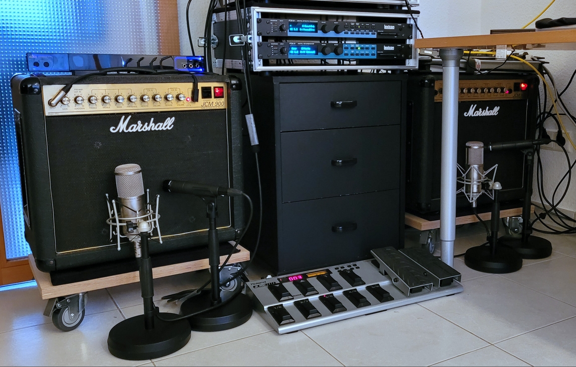

Links vom Tisch siehts so aus :-) Wie gesagt, ich könnt gut etwas mehr Platz gebrauchen :-)
Reaktionen: dms
.. dann würde die Untertischhalterung ja gut passen, unter der Tischplatte -
Den Rollbrettstyle hab ich auch + 2x Rollrack für Avid,Motu und Rolandschrapel u.A.
