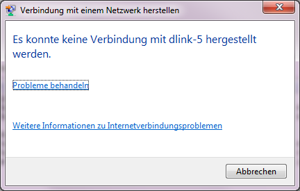

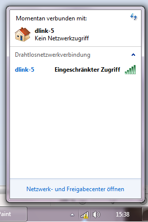

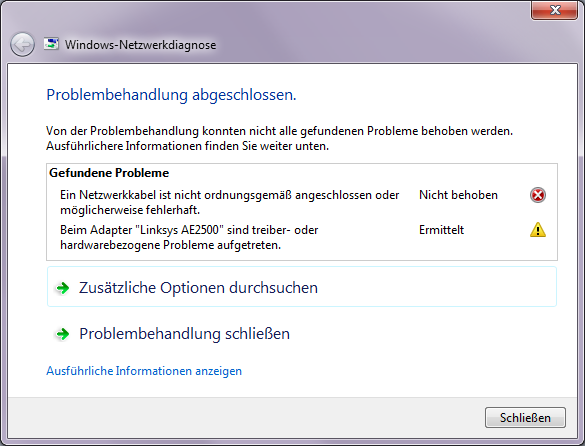

-kopieren von PC zu NAS über WindowsExplorer funktioniert nicht = Netz stürzt ab, kein Internet/Netzwerk mehr. Keine Drahtlosnetzwerkverbindung zur Auswahl, Windows Problembehandlung hilft nicht.

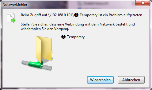

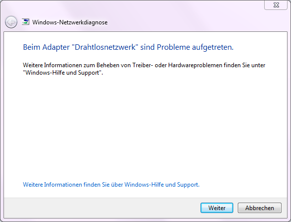

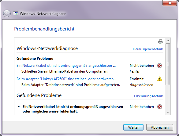

Hier alle Fehlermeldungen nach Reihenfolge
Fehler auf Explorer während des Übertragungsvorgangs
Netzwerk funktioniert nicht

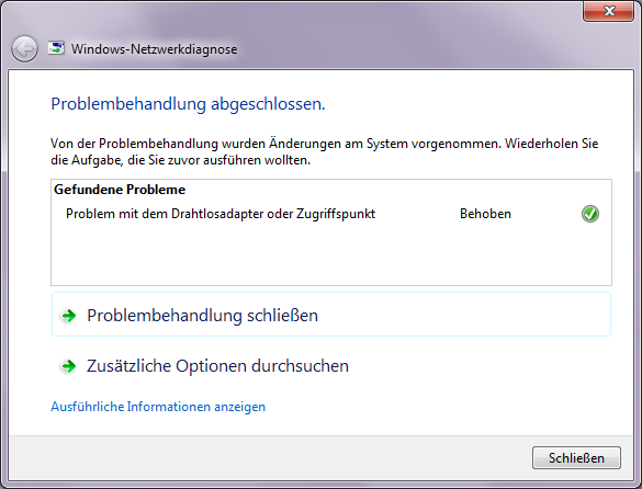

das Problem wird nicht von Windows behoben - auch wenn es fälschlicher Weise angezeigt wird

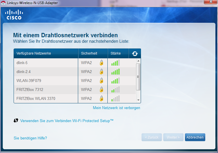

Ich muss Cisco Connect Installationssoftware für den USB-Adapter AE2500 auführen und USB-Stick erneut anstöpseln um wieder Netzwerk zu ereichen
