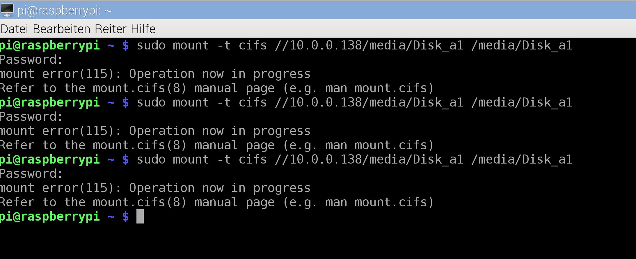

Hallo, bei diesen Pfad kommt das heraus - nur hab ich jetzt keine Ahnung was ich weiter machen soll.
Code:
sudo mount -t cifs //10.0.0.138/media/Disk_a1

Code:
sudo mount -t cifs //10.0.0.138/Disk_a1 /media/Disk_a1
Das ist dein Pfad. Hast auch überprüft ob diese IP auch wirklich die IP von dein Modem ist?
Ja, das ist mein Pfad.
Ja, das ist meine IP, unter Windows Eingabeaufforderung (admin) bei Standardgateway
Dann muss es mit dem code wie oben schon erwähnt funktionieren:
Code:
Es funktioniert nicht, hab es jetzt mit drei PW: versuch.
1. mit dem ich mich am PI anmelde.
2. mit dem ich mich am Windows PC anmelde.
3. mit dem was ich von A1 hab, damit ich einen Internetzugriff bekomme.
achja, ohne PW Eingabe hab ich es auch versucht, geht auch nicht.
