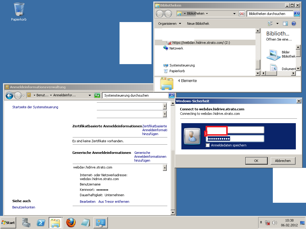

2.)
Wenn ich WebDAV Ordner als Netzlaufwerk verbinde und die Benutzerdaten (Login/Passwort) dafür von Windows speichern lasse, so muss ich trotzdem bei einem Neustart einmalig das Login Fenster bestätigen.
Kann man das auch noch automatisieren, so dass Windows sich sofort einloggt?

du musst das Passwort im Anmeldespeicher/Tresor eintragen (Systemsteuerung\Benutzerkonten und Jugendschutz\Anmeldeinformationsverwaltung).
Nun ja wie gesagt, die Daten sind ja eingetragen. Ich muss immer nur einmalig auf ok klicken zum einloggen.
Ich möchte ein Backup Script schreiben das im Hintergrund laufen soll und das würde nur dann 100% automatisch laufen, wenn diese Bestätigung nicht wäre....
