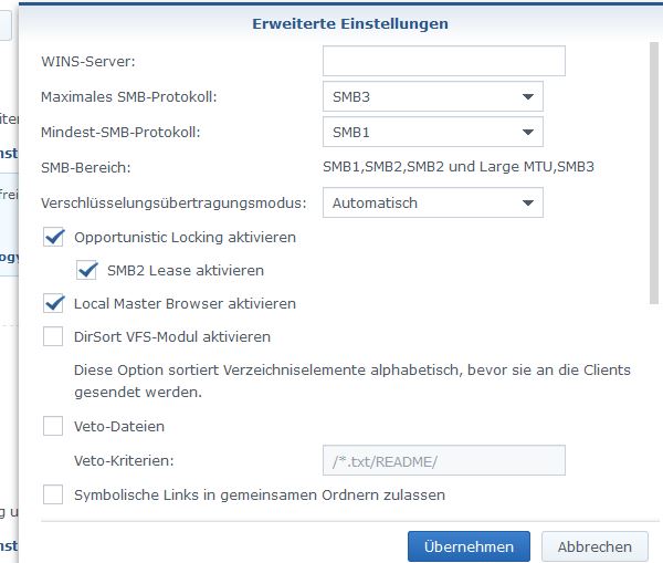

Kannst du noch Dateien über den Filemanger im web hoch schieben? Welche smb Version verwendest du?

Ja, der Dateiaustausch mit dem Filemanager klappt. SMB Einstellungen habe ich mal als Screenshot beigefügt.

Dann scheint es ein Windows Problem zu sein. Lösch mal die hinterlegten Credentials in Windows so das beim Zugriff auf die Netzwerklaufwerke neu nach den Daten gefragt wirst, simpel könnte aber tatsächlich helfen.
