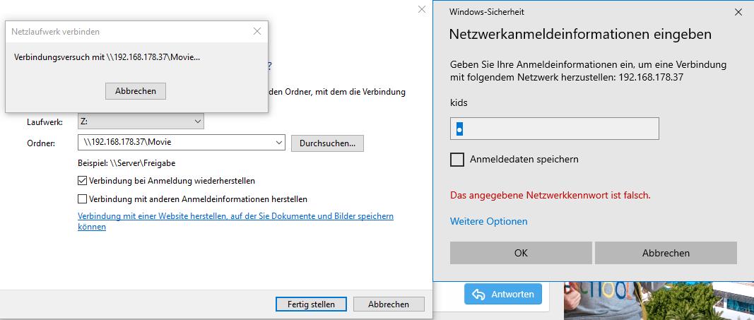

Obwohl ich das Netzlaufwerk wie eingangs erwähnt vom PC aus ohne Anmeldedaten verbinden kann, habe ich auf der Box jetzt ein Passwort für einen der berechtigen User (kids) vergeben und überprüft. Beim Versuch, das Netzlaufwerk (\\192.168.178.37\Movie) vom Notebook aus mit diesen Anmeldedaten zu verbinden, kommt die Meldung "Das angegebene Netzwerkkennwort ist falsch." Da ich ein einfaches Passwort ("a") vergeben habe, bin ich recht sicher, mich nicht vertippt zu haben. Vom PC aus kann ich den Ordner nur ohne Anmeldedaten verbinden, nicht mit Benutzer und Passwort kids/a .

Bitte entschuldige meine schlechte Formulierung. Ich kenne das Häkchen, und ich habe am PC ohne Häkchen getestet (ohne Anmeldedaten -> erfolgreich) und mit Häkchen (mit User und Passwort -> es kam eine Fehlermeldung).
Am Notebook indes habe ich inzwischen wohl diesen Mechanismus kaputt gespielt. Egal ob ich das Häkchen "Verbindung mit anderen Anmeldeinformationen herstellen" setze oder nicht -> ich werde zur Eingabe von Benutzername und Kennwort aufgefordert (das war früher nicht so), und es kommt die Meldung "Das angegebene Netzwerkkennwort ist falsch."
