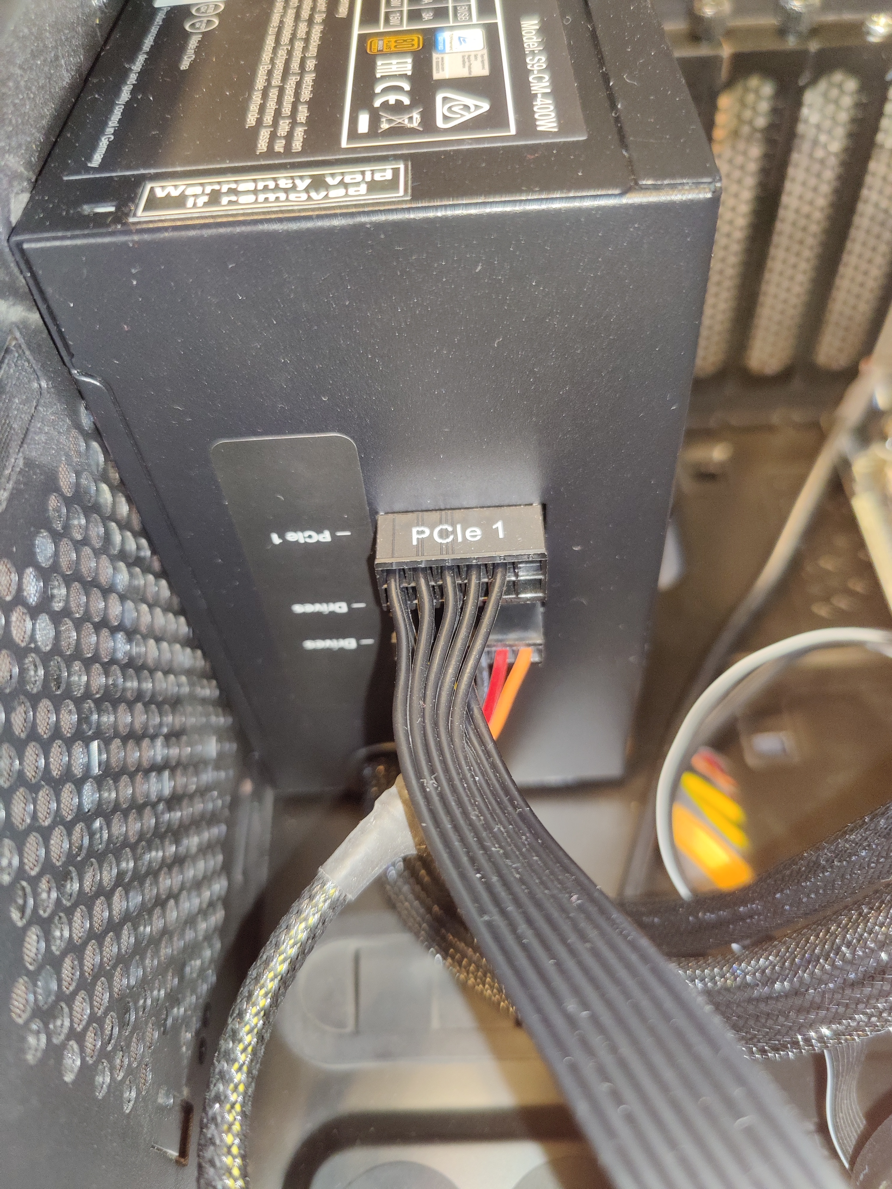

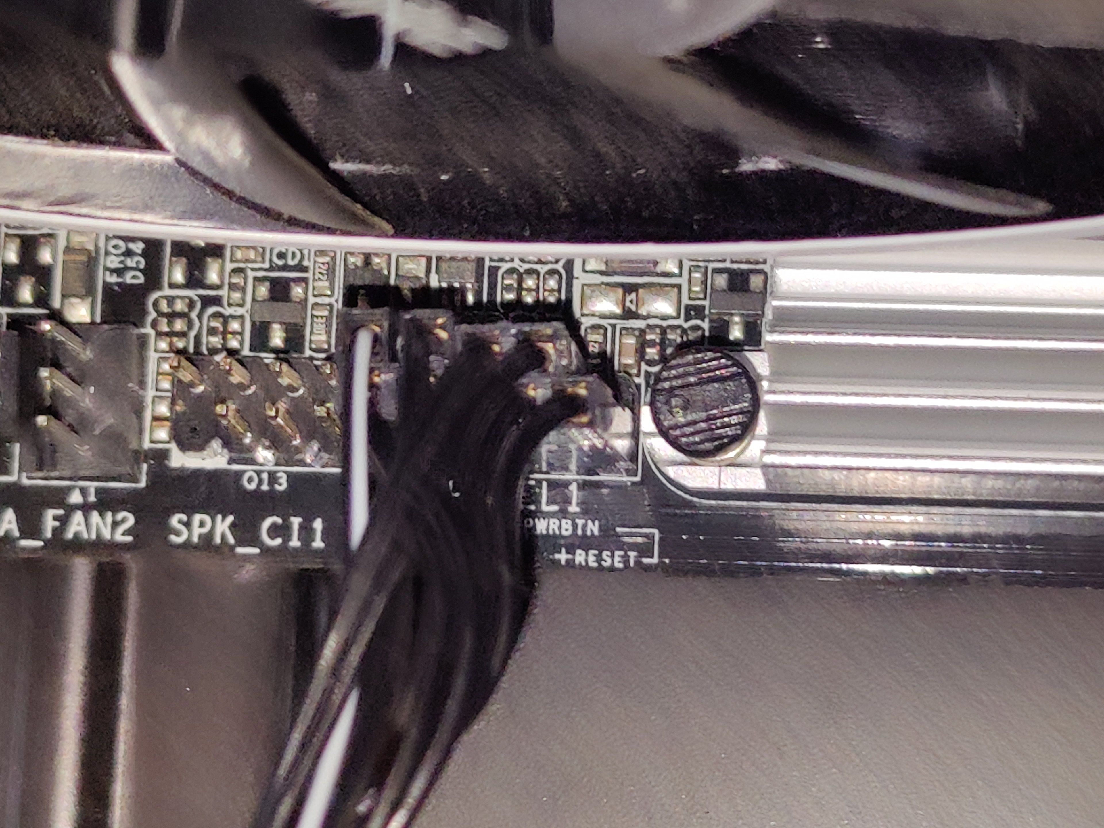

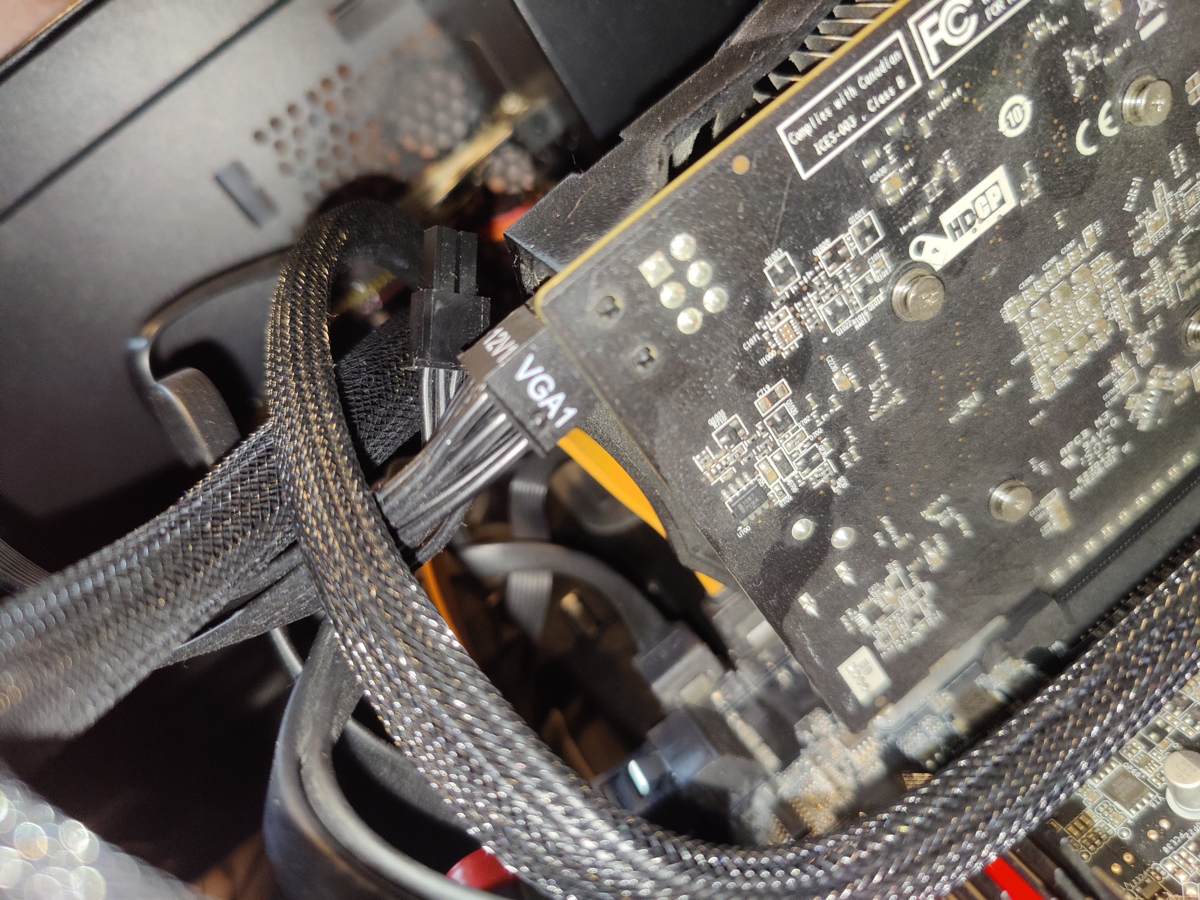

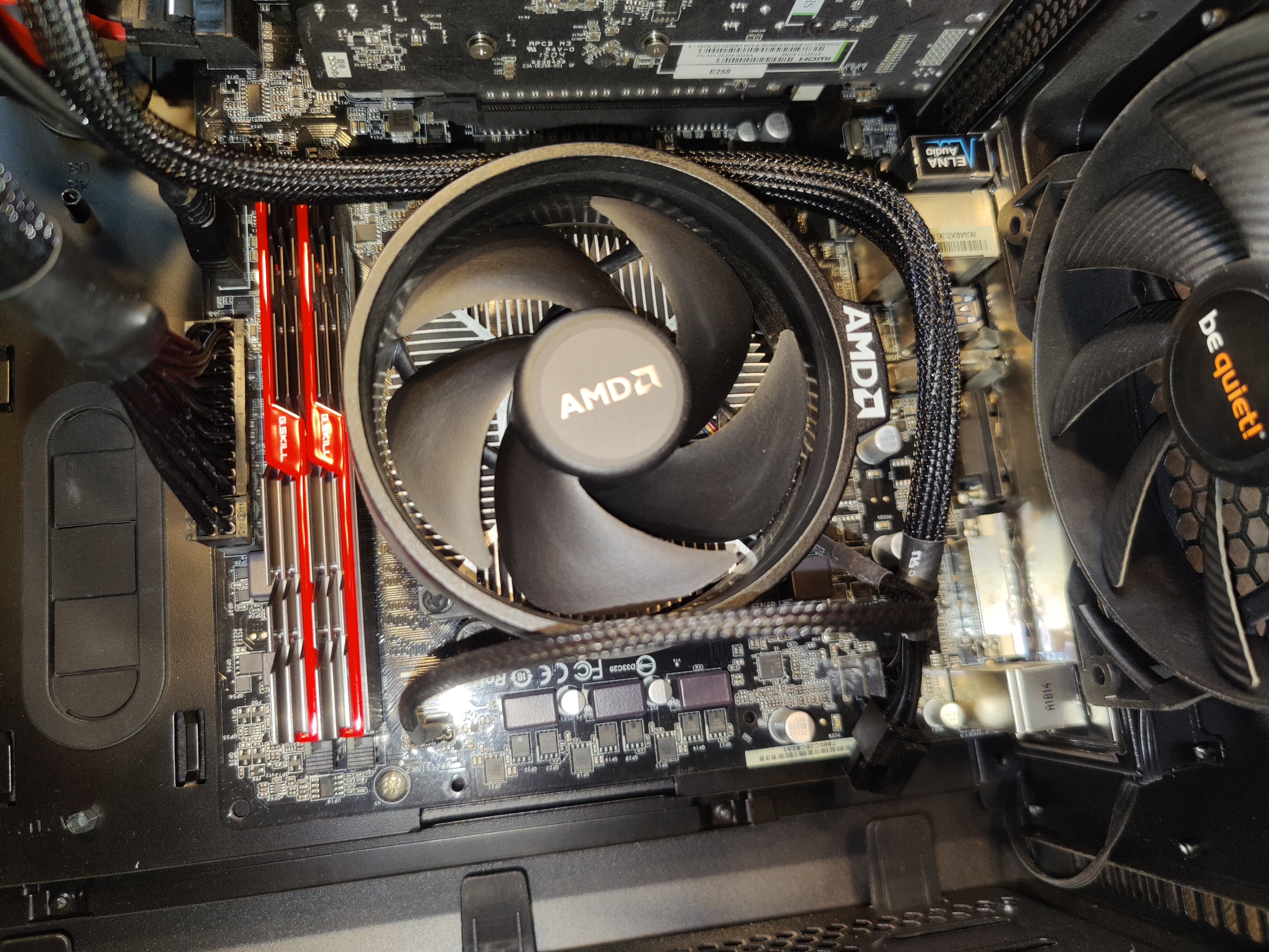

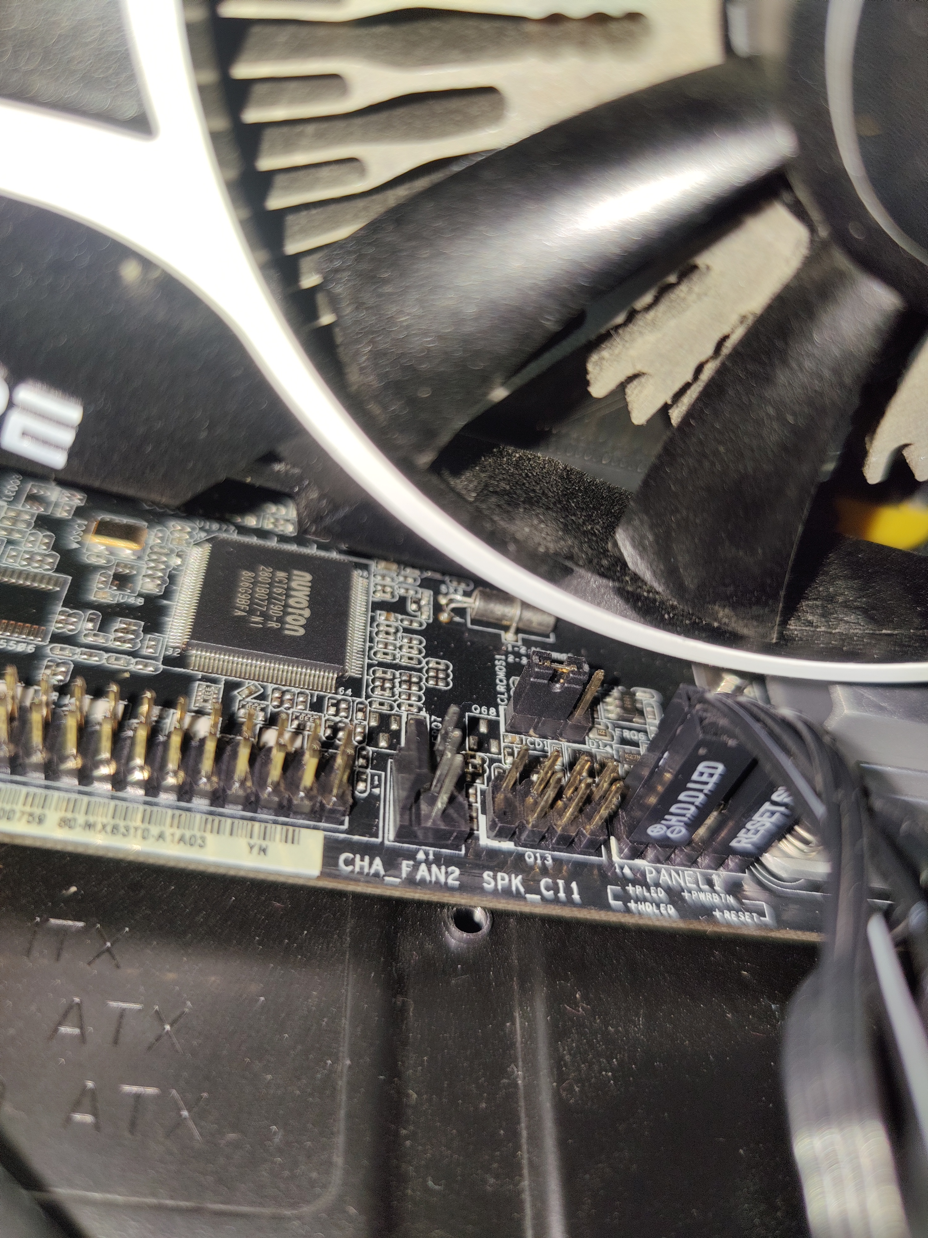

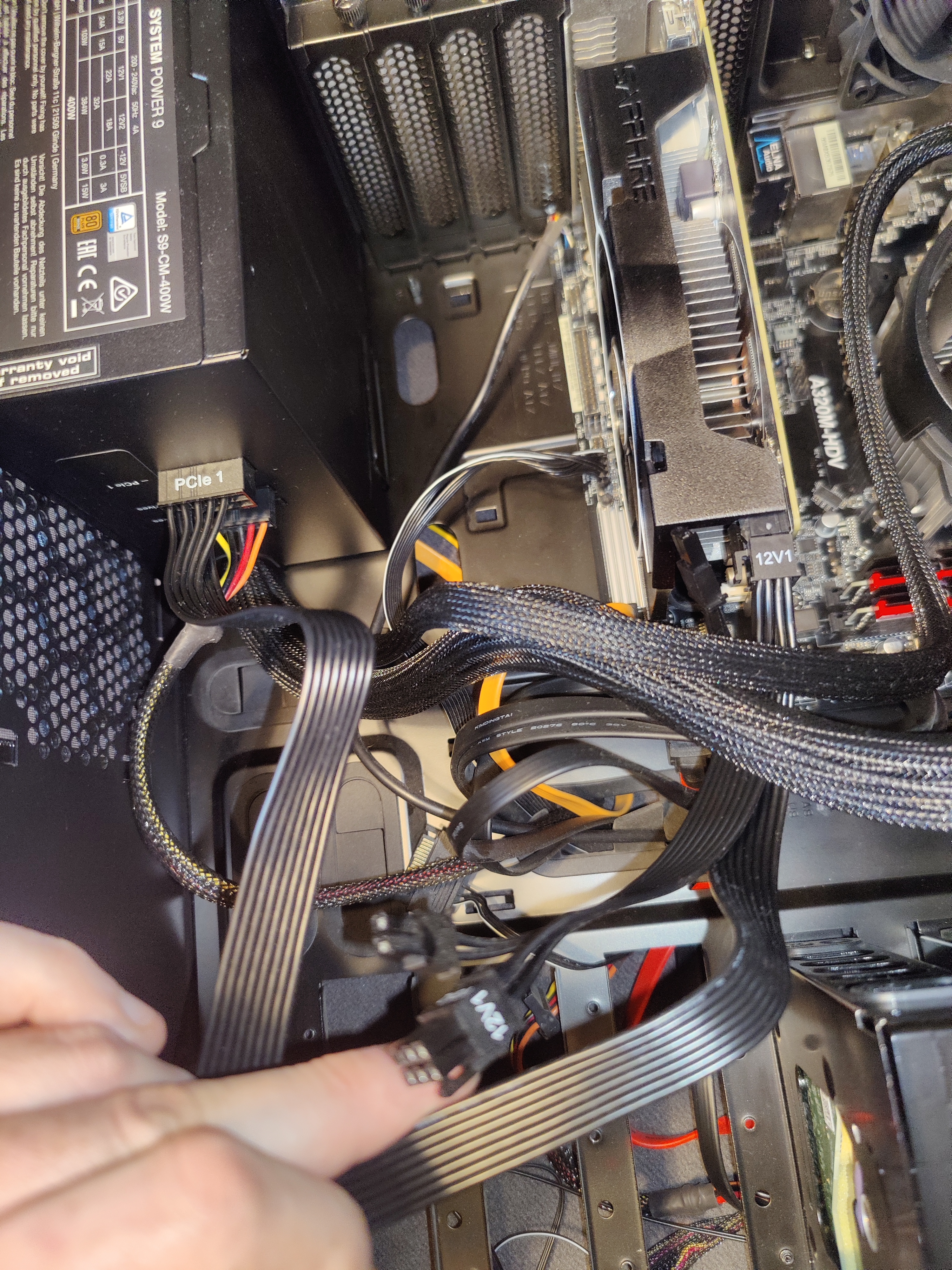

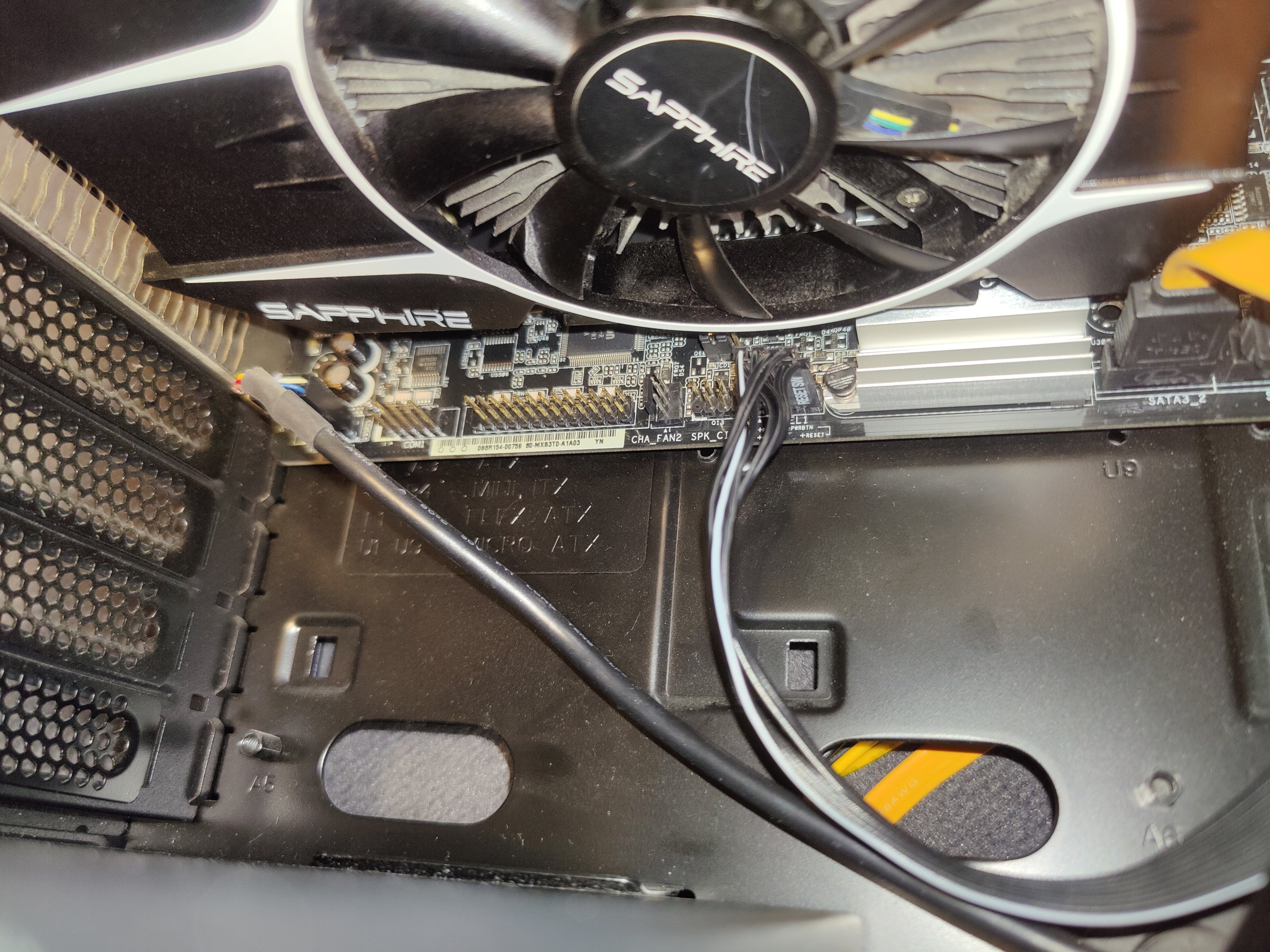

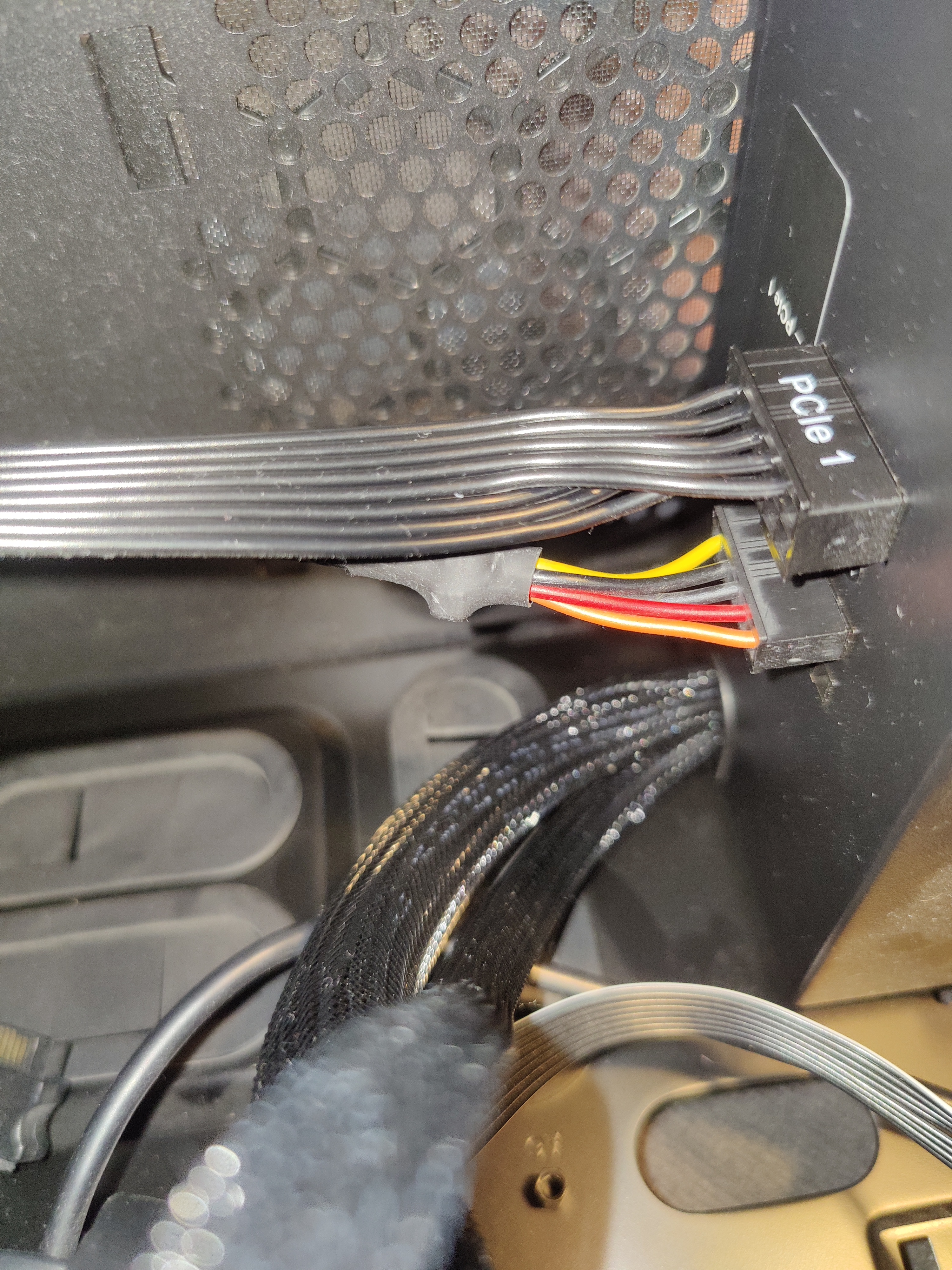

Bitte gute Bilder vom Innenraum machen, auf denen man alle Anschlüsse sieht.
Ja, denn das Netzteil stinkt merkbar und die anderen Teile nicht. Bilder der Anschlüsse werden gemacht!

Dann würde ich als erstes mal nach dem großen 24-Pin Stromanschluss für das Mainboard schauen.
Denn bei be quiet! ist es üblich das dieses auf der Netzteilseite zwei Stecker hat, von denen einer gerne mal vergessen wird einzustecken.
Den habe ich eingesteckt, eben auch nochmal kontrolliert ob alles eingerastet ist.
Da der Rechner sofort ausgeht, brauchst du auch nicht zur 0 Methode greifen. Wenn du den Rechen in funktionierenden Zustand heruntergefahren hast, dann ist das neue NT entweder kaputt oder zu schwach. Er startet ja nicht mal. So wie ich sehe ist alles korrekt angeschlossen.
Allerdings vermute ich, dass die 400 Watt zu knapp sind. Auch wenn es theoretisch reichen sollte.
