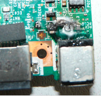

Schau nochmal das MB an, ob Du - wie im Bild zu sehen - einen Schaden findest. Kann auch auf der Rückseite des Boards
vorhanden sein. Ggfs die Platinen ausbauen.
