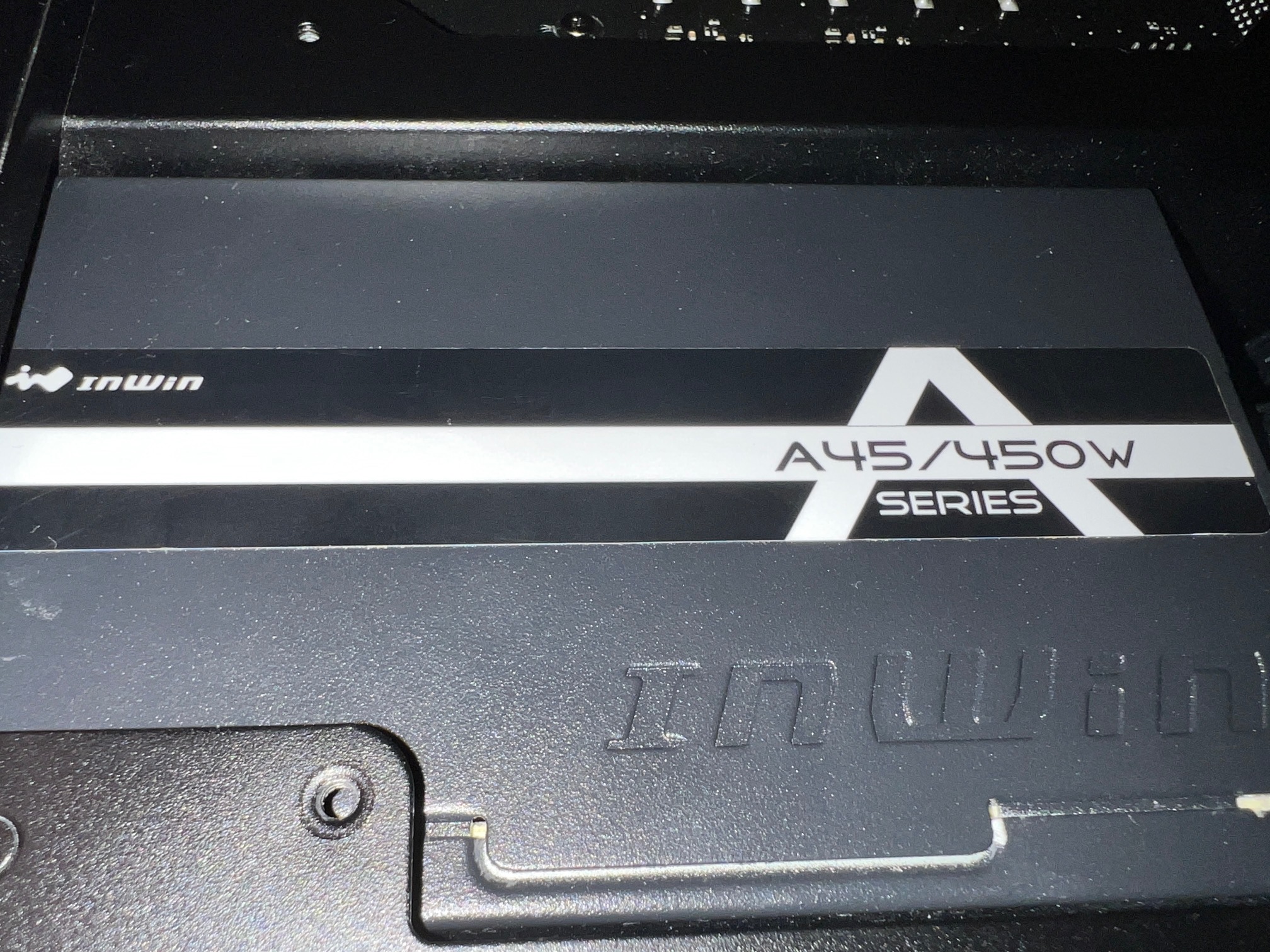

welches netzteil? bitte mal ganz ganz genaue bezeichnung.
Reaktionen: LuanDinh und amorosa

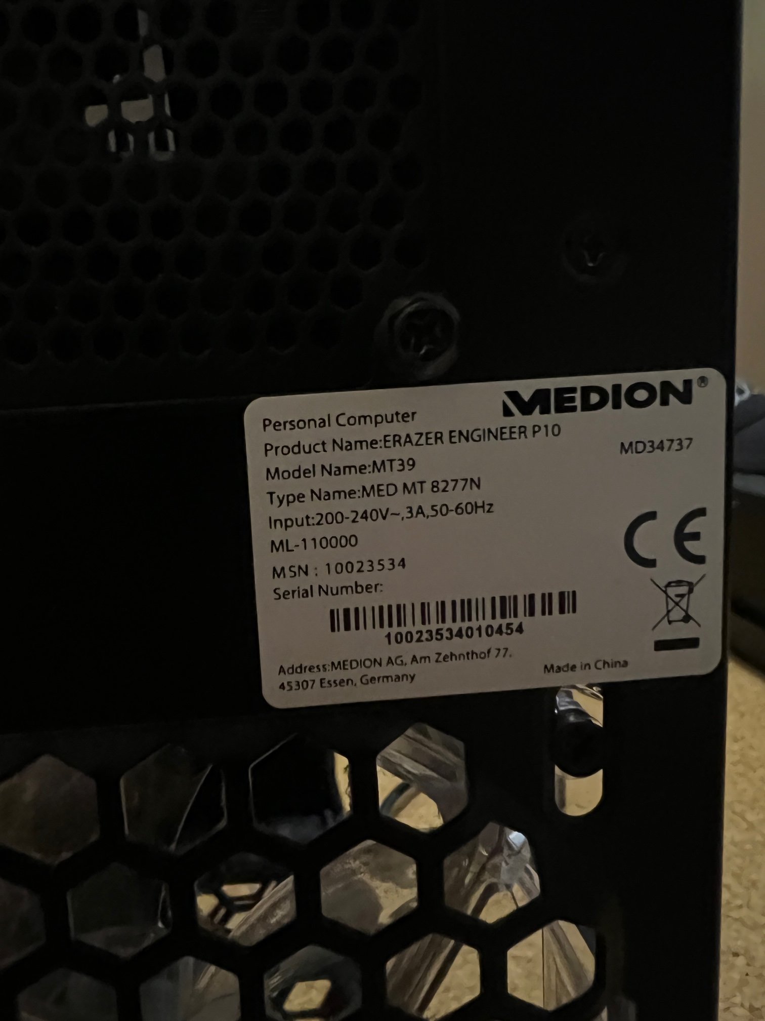

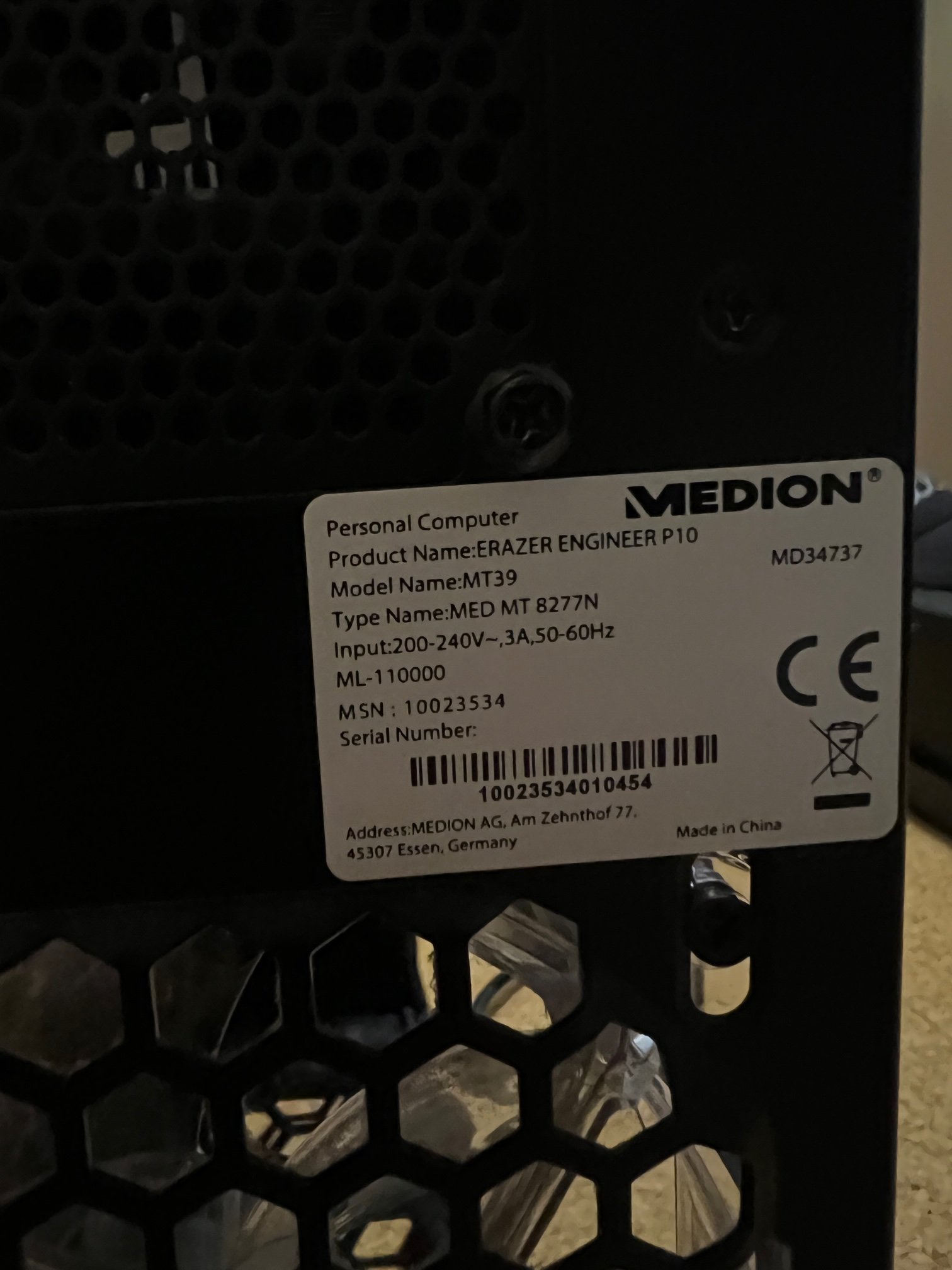

Es ist ein fertig PC von Medion Erazer Engineer P10 Model: MT 8277N. Marke des Netzteils ist mir unbekannt...
netzteil raus und mal ein anderes (neues) probieren. und dann wieder berichten.
mit einem neuen Netzteil funktioniert es wieder!
