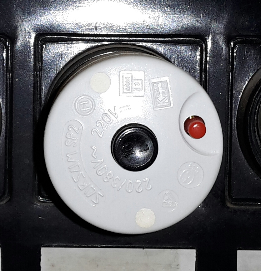

2. Mach mal bitte 'nen Bild von der Sicherung, die immer raus fliegt und lad es hier hoch.

Und nochmal ganz generell zur Absicherung: Kann es wirklich sein, daß die ungenügende Sicherung das Problem ist, wenn ein PC-NT das Rausspringen verursacht und z.B. eine Waschmaschine nicht? Kommt mir seltsam vor. So wie ich es verstehe, sollte die Waschmaschine so eine Sicherung ja viel eher an ihre Grenzen bringen, erst recht wenn noch andere Geräte an sind, siehe Fernseher bzw. ggfs. ja auch der PC, wenn er denn schon lief. Die Waschmaschine hat sowas aber nie ausgelöst. Da sollte dann schon ein Defekt des NTs der Auslöser für die rausspringende Sicherung sein, oder?! Nicht daß ich jetzt ein neues NT kaufe, und der Spaß geht damit weiter, weil die Sicherung auf Dauer tatsächlich mit keinem NT jenseits der 700 Watt klarkommt. Was für eine Art Sicherung das ist, kann ich aber nicht sagen. Auf dem Ding steht nicht viel drauf außer "220/380V~, 220 V".

Da das wohl keine B16ner Sicherung sein wird, kommt deine Sicherung mit dem Einschaltstrom nicht klar, dieser fließt zwar nur sehr kurz aber das reicht der Sicherung schon. Was bei so uralten Sicherungen auch vorkommen soll, ist dass die Spannkraft der Feder deutlich Nachlässt =schnelleres Abschalten.
Die Sicherung und die Elektrik dazu ist vermutlich ewig alt, als es solche Einschaltströme nicht gab. Deshalb sollte da mal was getauscht werden.
