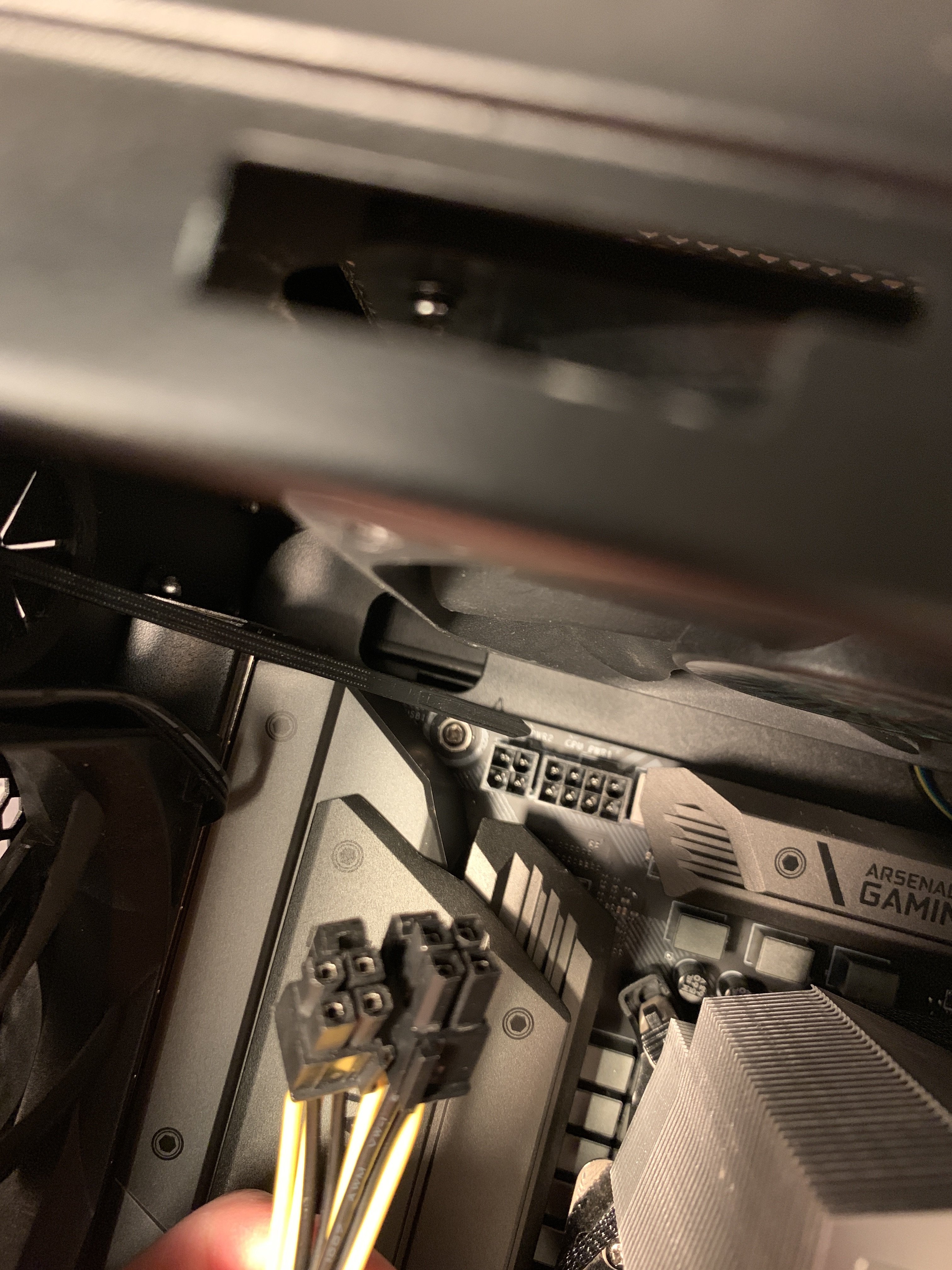

Moin,
Darf der 4+4pin adapter auch in den 4pin slot? Und/oder reicht es wenn ich den 4+4 pin in den 8pin slot stecke?

Cardhu schrieb:
Gehört in den 8 Pin Anschluss.
Der zusätzliche 4 Pin ist für suuuuuuuuuuper duuuuuuuuper Overclocking^^
Okay super! Danke für deine schnelle Antwort!
Also nur den 4+4 pin in den 8pin slot? Und das wars. Okay
Ja. Falls du noch einen zusätzlichen 4 Pin frei hast, kannst du den noch in den 2. Anschluss machen.

Du hast doch 8 Pin wie auf dem Foto zu sehen, du musst diese beiden Stecker zusammen in den
8Pin stecken.

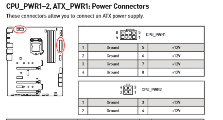

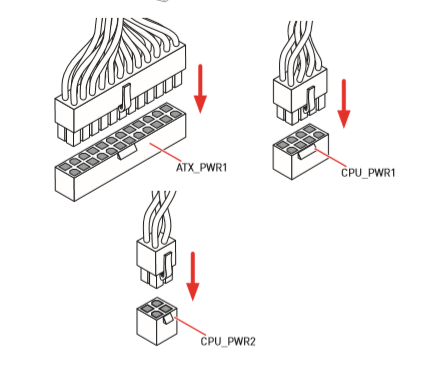

Der 8 Pin ist der Power1 Anschluss und der 4 Pin der Power2 Anschluss. Und das Handbuch rät auch dazu beides anzuschließen.

"MSI Mag z390 Tomahawk"
