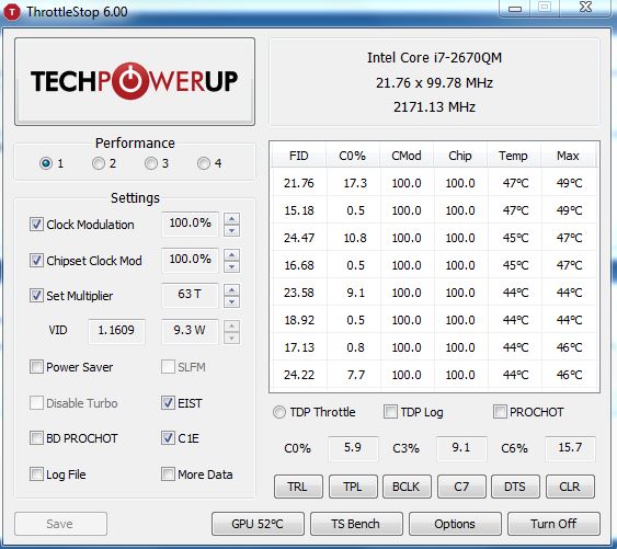

Das GT72 kommt auche erst in 1- 2 Monaten nach Deutschland. Laut der Community bringt ein 230W Netzteil schon einiges. Da gibt es aber kein offizielles, damit habe ich mich aber noch nicht richtig beschäftigt... Bei altes ms-16f2 drosselte nun auch die CPU Leistung unter Vollast... Mit throttlestop läuft aber alles problemlos, mit i7-2670qm @ 4x2.8ghz, stark üertakteter GTX 770m und einem 180w Netzteil.

Ja, der Verbrauch unserer Geräte sollte auf kleinem Niveau liegen. Mein Akku ist immer verbaut, seit über 2 Jahren und ich habe nun noch eine Akkuleistung von 2.5h (von Anfangs um die 4h). Die GTX770M befeuere ich mit 150Mhz mehr Kerntakt und 500Mhz mehr Speichertakt dank eines OC vBios :evillol:
Anbei ein Screenshoot von meinem ThrottleStop.
So kann ich z.B. Watch Dogs in FullHD @ Ultra geniessen (selbst ohne Übertaktung des vRAMs) Texturen sind auf "Hoch", AA lasse ich über die Nvidia Einstellungen regeln und Motion Blur ist deativiert. So habe ich stets durchschnittlich um die 30FPS, wodurch das Spiel sehr angenehm spielbar ist. Mit dem aktuellen 1.03.483er Patch läuft das Spiel nun auch endlich richtig geschmeidig :)
