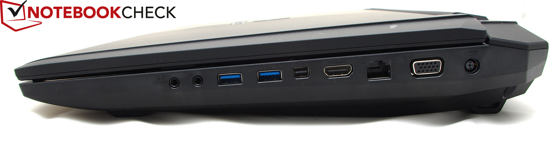

Habe hier ein MSI GT70 2PE und das problem ist dass sich der Akku während des Spielens entläd selbst wenn das Netzteil angeschlossen ist.
Laut Notebookcheck liegt dies am Unterdimensioniertem Netzteil welches der Hersteller dazulegt.
Die Leistungsaufnahme soll bei 182W liegen und das Netzteil hat 180W und 9.2A.
Nun habe ich bei Amazon ein stärkeres Netzteil vom selben Hersteller (Delta Electronics) gefunden welches eigentlich für den Asus G750JZ bestimmt ist mit 230W und 11.8 A
Spannung liegt bei beiden bei 19V.
Kann ich das stärkere Netzteil bei meinem Notebook ohne weiteres verwenden??

Das mit den 180W ist normal, es werden alle Geräte der GT Serie mit diesem Netzteil ausgeliefert. Selbst mein über 2 Jahre alter MSI Barebone besitzt das gleiche 180W Netzteil wie dein neues GT70 2PE. Wenn es zu Performanceproblemen kommt, nutze einfach Throttlestop, so mache ich es auch.
MSI bringt in den nächsten Wochen/Monaten das GT72 auf den Markt, das besitzt denn erstmals ein 230W Netzteil, welches wohl auch bei den älteren Barebones passt. Es gibt aber schon einige Anleitungen im WWW (einfach mal Google fragen...), wie man ein 230W Netzteil umbaut, so das es auch mit der GT Serie von MSI funktioniert.

da steht, für MSI GT60, GT70 und GT780... das sind alles die gleichen Netzteilanschlüsse. Ich gehe mal davon aus, das HP wohl auch irgendwo den gleichen Anschluss verwendet wie die MSI GT Serie.
