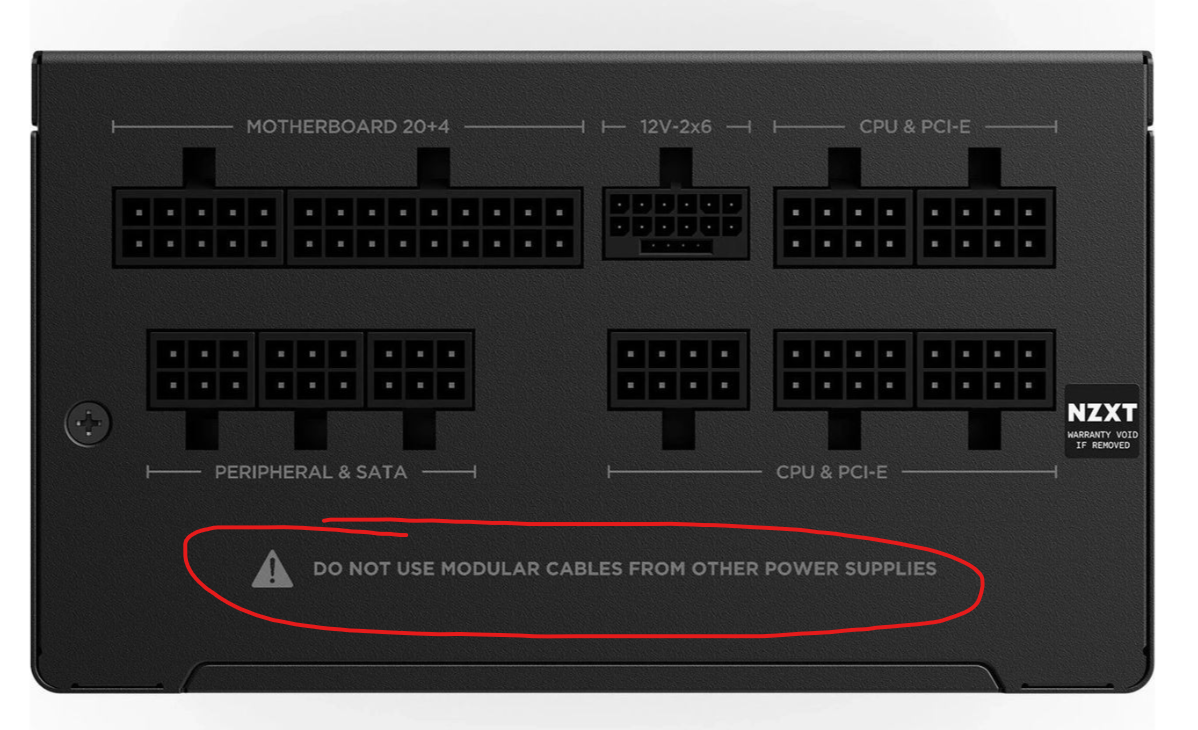

ich würde gerne mein Netzteil (nur das Netzteil selbst) ausbauen, das neue ein und die alten Kabel + 1 weiteres Kabel bezüglich der 3 Kabel Anbindung für eine potentielle 5080 nutzen.
kann ich das machen? weil....
ich würde ungerne mein ganzes Kabel Management rausreißen... Kabel ist Kabel, oder nicht? klar sollte sein, dass es das "gleiche" Kabel sein muss.
Du solltest beim Netzteil immer die Kabel des Herstellers bzw. des Modells nehmen. Oder nein, musst - Genau so wie es da steht :)
@an.ONE welchen Grund hat das? Kuper der letzten Generation? ;D
Die können anders geschaltet sein, da besteht Sicherheitsrisiko.
Genau das. Die Verdrahtung ist nicht genormt, selbst innerhalb eines Herstellers nicht. die 10min Mühe sind es wert.
Reaktionen: djducky
Und ich würde beim C850 das ohne "Core" nehmen. Ganz einfach weil es die deutlich besseren Ripple Werte hat. Es ist schlicht das bessere Netzteil. Das Core hat noch keinen HWBusters Test, wenn auch eine Cybenetics-Zertifizierung. (HWBusters ist quasi das Testportal von Cybenetics-Chef Aris).
Danke!

Es kann sogar innerhalb derselben Serie Unterschiede geben. Ist selten, kommt aber vor. Und damit meine ich nicht neuere und ältere Produkte einer Serie, sondern das genau gleiche Modell, das plötzlich eine andere, nicht kommunizierte Revision bekommt.
Hintergrund ist, dass der ATX-Standard keine modularen Kabel vorsieht, daher kann und macht jeder sein Hersteller sein eigenes Ding, auch ggf. innerhalb des gleichen Modells, wenn eine neue Revision herauskommt.
