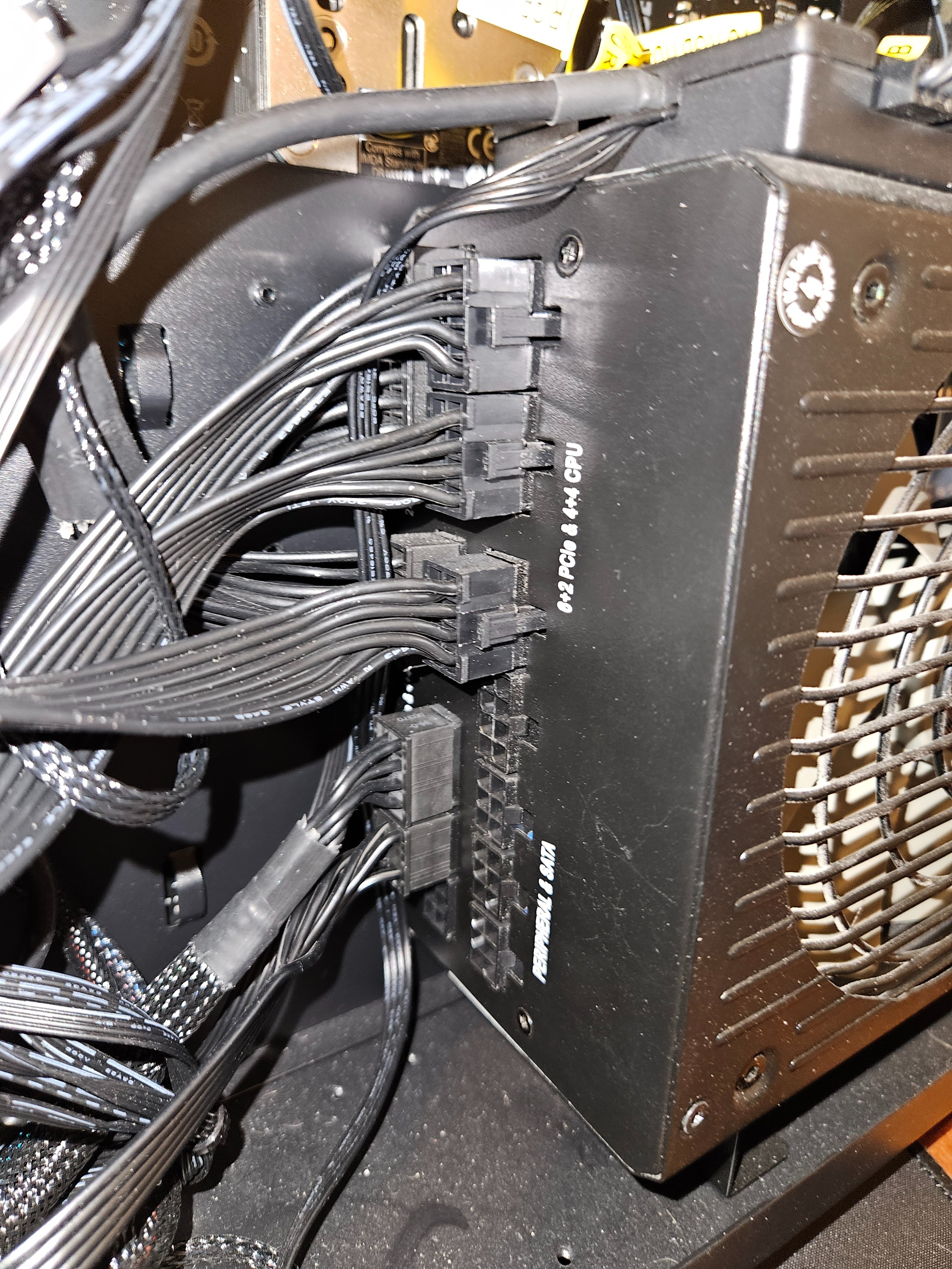

Ich habe meinen PC etwas aufgerüstet und beim zusammenbauen hab ich bemerkt, dass ich fürs MB nun zwei Stecker mit jeweils 8-Pins benütig, nicht wie zuvor 1x8-Pin
Setup:
Ryzen 7 9800x3d
RTX 4080 suprim X
Asus Tuf Gaming x670e Wifi
Corsair DDR5 32GB 6000MHZ CL 30
AIO 360mm
Insgesamt 12 Lüfter im Gehäuse
Als Netzteil habe ich ein RM 850x.
Nun die Frage: Darf ich den zweiten 8-Pin Stecker im Netzteil bei PERIPHERAL&SATA anschließen?
Ansonsten sind alle Steckplätze schon belegt, da die GPU schon 3x8Pin Stecker belegt hat.
Wenn nicht benötige ich ein neues Netzteil oder?

Du benötigst nicht 2x 8 Pins, das kannst du als Optional betrachten. Selbst mit 1x 4 PIN für die CPU sollte das ganze noch laufen.
Und nein, SATA/Peripheral ist anders ausgelegt, als so ein CPU Port. Nur weil es (scheinbar) mechanisch passt, passt es noch lange nicht elektrisch. Das stimmen Spannungen und Leistungen nicht.
Reaktionen: KEV24in_Janßen
Nein, das passt ja auch nicht in den 6-Pin
Aber du kannst gerne den übrigen 8-Pin CPU/PCIe Anschluss nutzen.

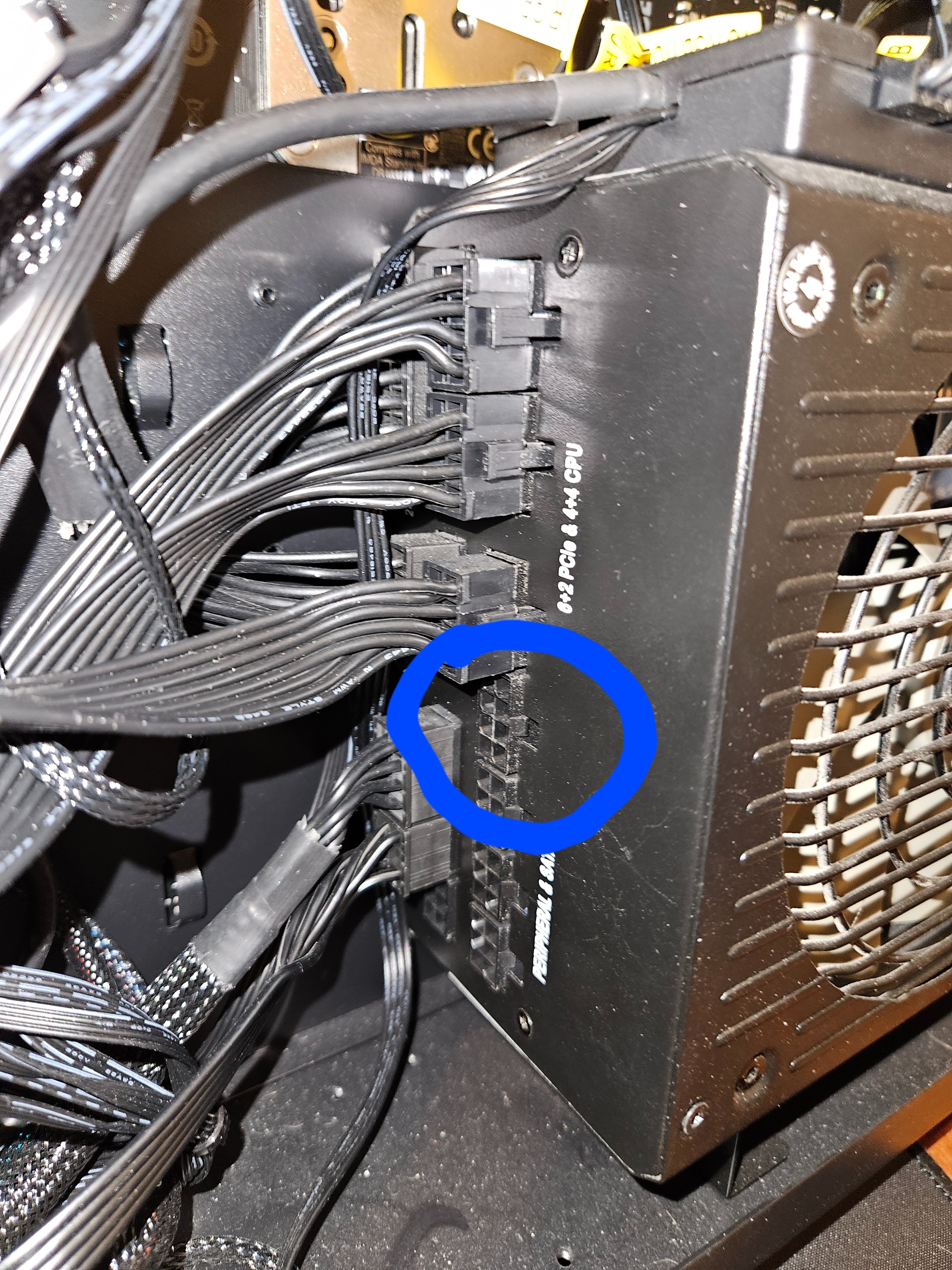

Kann ich diesen slot benutzen für die CPU?
nein, das ist ein Anschluss für SATA/Molex Kabel. Das sind Netzteilseitig 6pin Stecker mit 3x Masse, 1x 12V, 1x 5V und 1x 3.3V.
Du benötigst für einen 8pin EPS Stecker einen 8pin Anschluss am Netzteil, welcher mit "PCIe/EPS" gekennzeichnet sein sollte. Dieser Anschluss hat 4x Masse und 4x 12V.

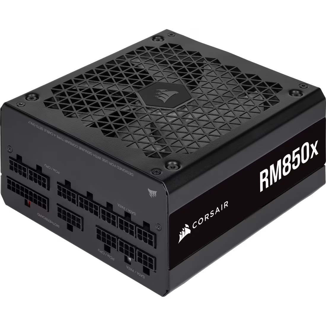

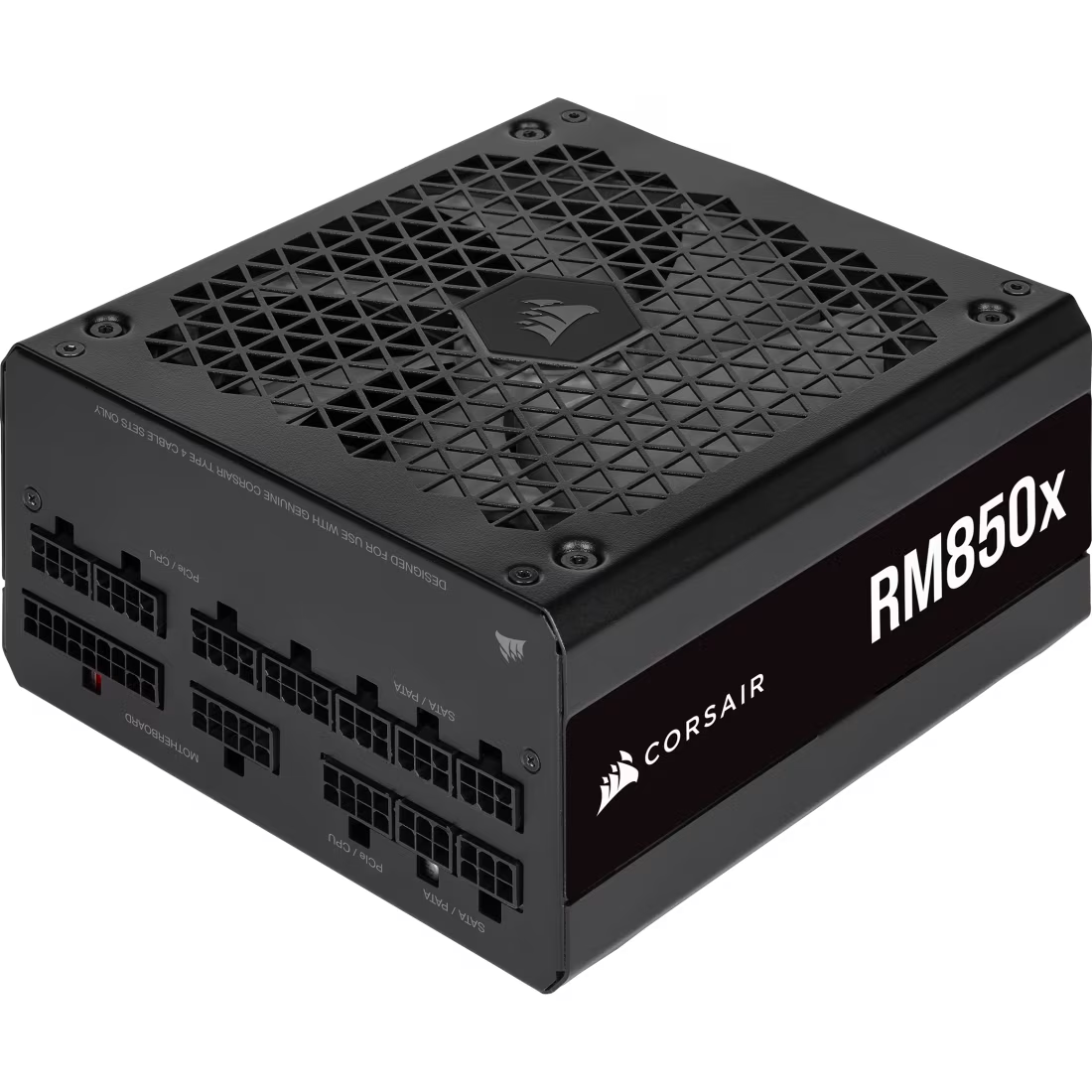

@DaHofe
das Foto ist aus einem schlechten Winkel gemacht. Entspricht das Deinem Netzteil?
Dann müsste der umkringelte Anschluss auf Deinem Foto ein 8pin Anschluss sein. Das Netzteil hat insgesamt 5 Annschlüsse für PCIe / CPU. Wenn Deine GraKa 3 Anschlüsse belegt und bislang noch ein Anschluss für die CPU/EPS genutzt wird, dann müsste noch 1x Anschluss frei sein.

Nerevar schrieb:
@DaHofe
Jap das ist genau meins.
