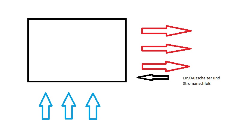

Du hast ein deinem Bild sowohl den Luftstrom des Netzteils, als auch den Luftstrom der Grafikkarte genau falsch herum eingezeichnet -> das einzige Problem, was da auftritt ist, dass sich die beiden Komponenten die Luft, die es da so gibt dann teilen müssen, es wird aber keinesfalls eine der Komponenten mit vorher aufgewärmter Luft gekühlt.

Und hier handelt es sich offenbar um BTX oder so einen fiesen Kram. Ist aber eigentlich auch egal, deine Zeichnung ist falsch. Die Pfeile müssen jeweils in die andere Richtung zeigen, dann wäre es richtig.

Ich glaube hier liegt in großes Missverständnis vor, sowohl Grafikkarten als auch Netzteile saugen ihre Luft an und blasen sie auf die zu kühlenden Bauteile nicht andersherum.Ahmet094 schrieb:Die Grafikkarte hat zwei Ventilatoren, die jeweils ihre warme Luft nach oben befördern, also an die Gehäuseoberseite.
Das Netzteil sitzt direkt/flach an der Gehäuseoberseite und bläst mit einem Ventilator (140mm) die Luft, die sie davor von draußen angesaugt und im Netzteilinneren aufgewärmt hat, direkt auf den Luftstrom, der von der Grafikkarte aus kommt.
Die Pfeile auf der Schemazeichnung sind jeweils in die falsche Richtung.
Die Lüfter bei beiden Bauteilen (Netzteil und Grafikkarte) saugen Luft aus dem Gehäuseinneren an und befördern im Idealfall die Wärme aus dem Gehäuse.
Der Grafikkartenlüfter macht das nur zum Teil und pustet einen Teil der erwärmten Luft ins Gehäuse und nicht alles durch die Lüftungsschlitze nach außen, wie bei vielen Referenzdesigns. Da du keinen weiteren Gehäuselüfter hast, ist die Anbringung des Netzteils hier sogar von Vorteil, da er die warme Gehäuseluft ansaugt, die sowieso nach oben steigt.
Damit hättest du generell höhere Temperatur im Netzteil und daraus resultierend auch einen schneller drehende Netzteillüfter.

So ist der Aufbau:
Man könnte es umdrehen, sodass der Lüfter nach oben zeigt und in die hintere Ecke des Gehäuses pflanzen.
Dann würde das Netzteil von außen die kalte Luft ansaugen und (nach minimalen Erwärmen durch die Eigenwärme innerhalb des Netzteiles) in's Gehäuse blasen.
Wäre das so richtig?
Es ist ein MediaMarkt-PC mit i5-3350p und ehemalig GTX 650. Die Serie ist zwar nicht alt, aber womöglich wurde hier ein etwas älteres Gehäuse genommen.
Ich wüsste aber nicht, wie das Netzteil arbeiten soll, auch wenn es in einem neuen Gehäuse im Boden verbaut werden würde.
So ist der Aufbau:

Es tut mir leid, großer Denkfehler meinerseits.
Ich hab bisher meine Hand immer dazwischengehalten und einen Luftstrom gespürt und es hat sich so angefühlt, als ob das Netzteil die Luft blasen würden.
Das mit der Grafikkarte stimmt auch nicht. Sie zieht die Luft an.
Ich entschuldige mit und rate jedem zukünftigen, der sich diese Fragen stellt, einen Faden davorzuhalten
=> Achtung: nicht die Ventilatoren danach schnappen lassen!
Ich bedanke mich für die zahlreichen Posts innerhalb von wenigen Minuten und sage bis zum nächsten Problem!

Ahmet094 schrieb:Ich hab bisher meine Hand immer dazwischengehalten und einen Luftstrom gespürt und es hat sich so angefühlt, als ob das Netzteil die Luft blasen würden.
Da ist ja auch ein Luftstrom mit warmer Luft, der kommt von den Verwirbelungen der Lüfter der Grafikkarte
