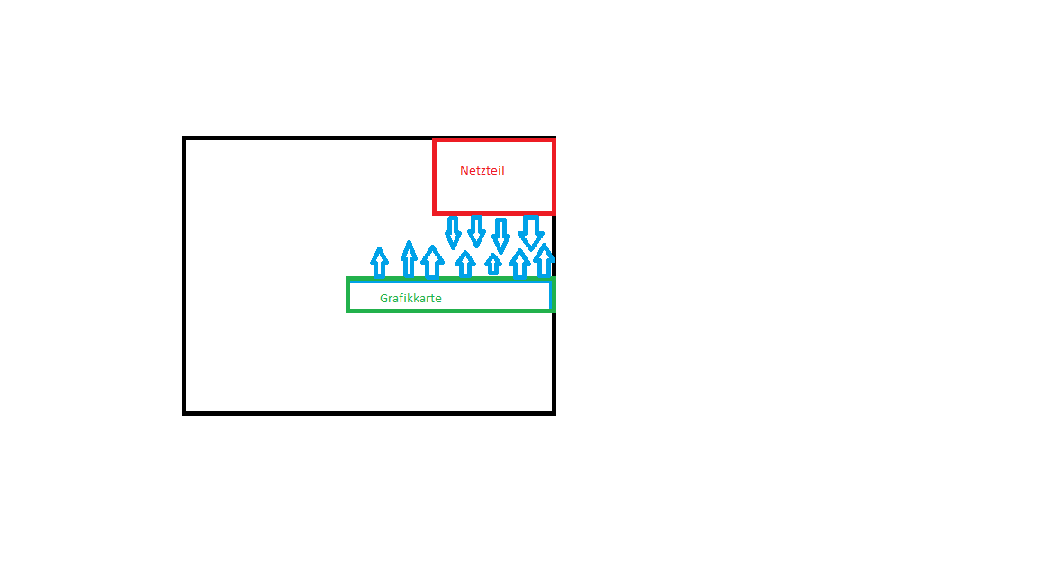

Die Grafikkarte hat zwei Ventilatoren, die jeweils ihre warme Luft nach oben befördern, also an die Gehäuseoberseite.
Das Netzteil sitzt direkt/flach an der Gehäuseoberseite und bläst mit einem Ventilator (140mm) die Luft, die sie davor von draußen angesaugt und im Netzteilinneren aufgewärmt hat, direkt auf den Luftstrom, der von der Grafikkarte aus kommt.
Es treffen also zwei Luftströme direkt aufeinander.
Ich weiß nicht, wie ich dieses Problem beheben könnte, es sei denn ich kaufe mir ein neues Gehäuse, weil ich keine Möglichkeit habe das Netzteil an einem anderen Ort im Gehäuse zu platzieren.
Kleine Skizze zur Verdeutlichung der aktuellen Lage:

Ich habe das Gefühl, dass sich die Grafikkarte dadurch nur noch mehr aufwärmt, bzw. ein starker Hitzestau im Gehäuseinneren entsteht.
Hat jemand Vorschläge? Einen ähnlichen Fall schon mal erlebt, davon mitbekommen oder gelesen?

Jetzt wo die Bilder da sind, würde ich sagen, deine Pfeile in der Skizze sind genau verkehrt. Sowohl die Grafikkarte als auch das Netzteil sollten im Normalfall die Luft ansaugen.
