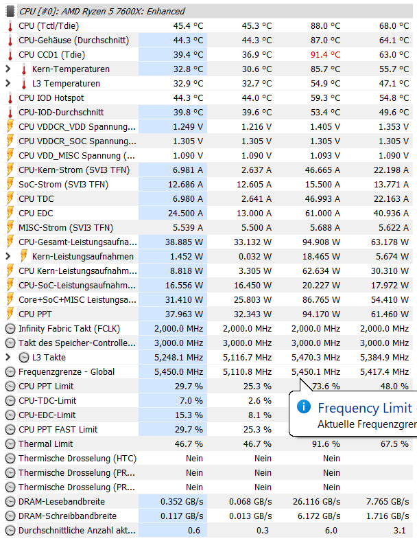

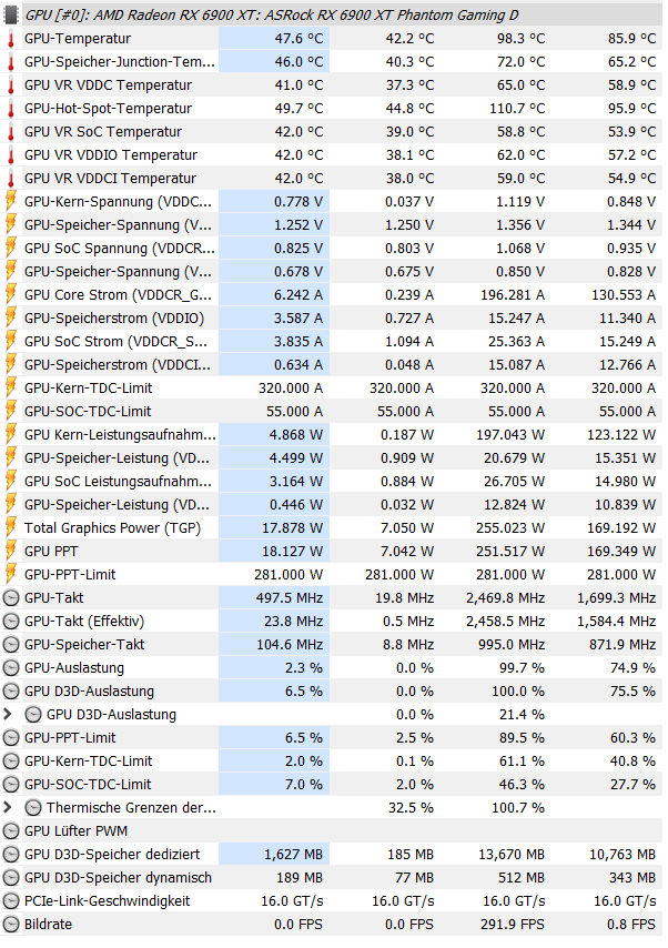

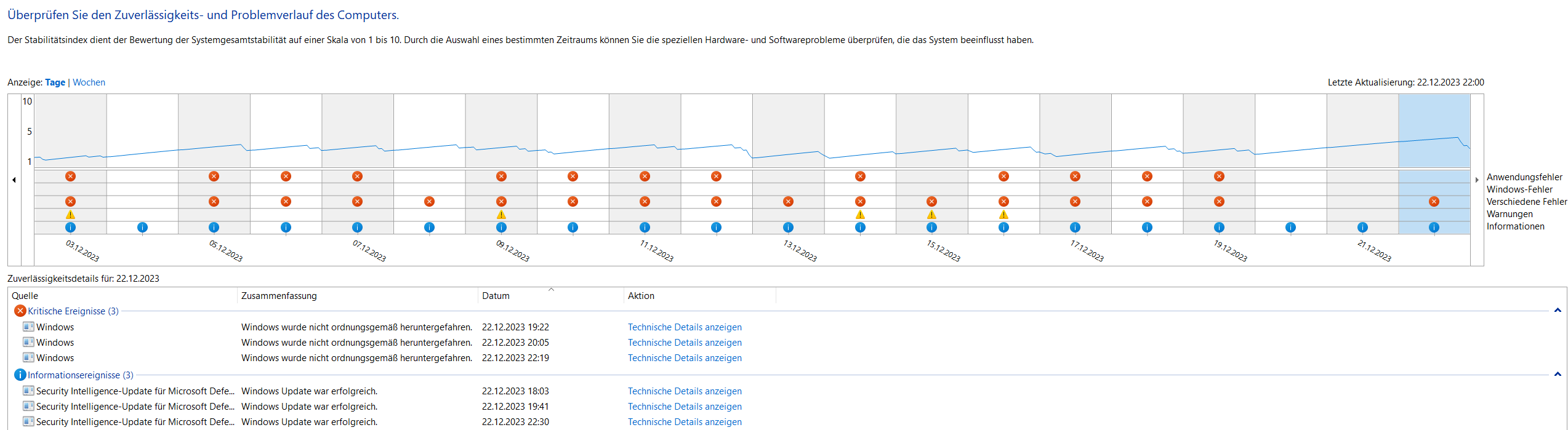

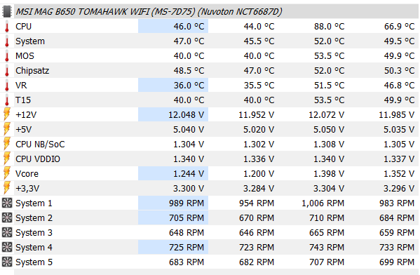

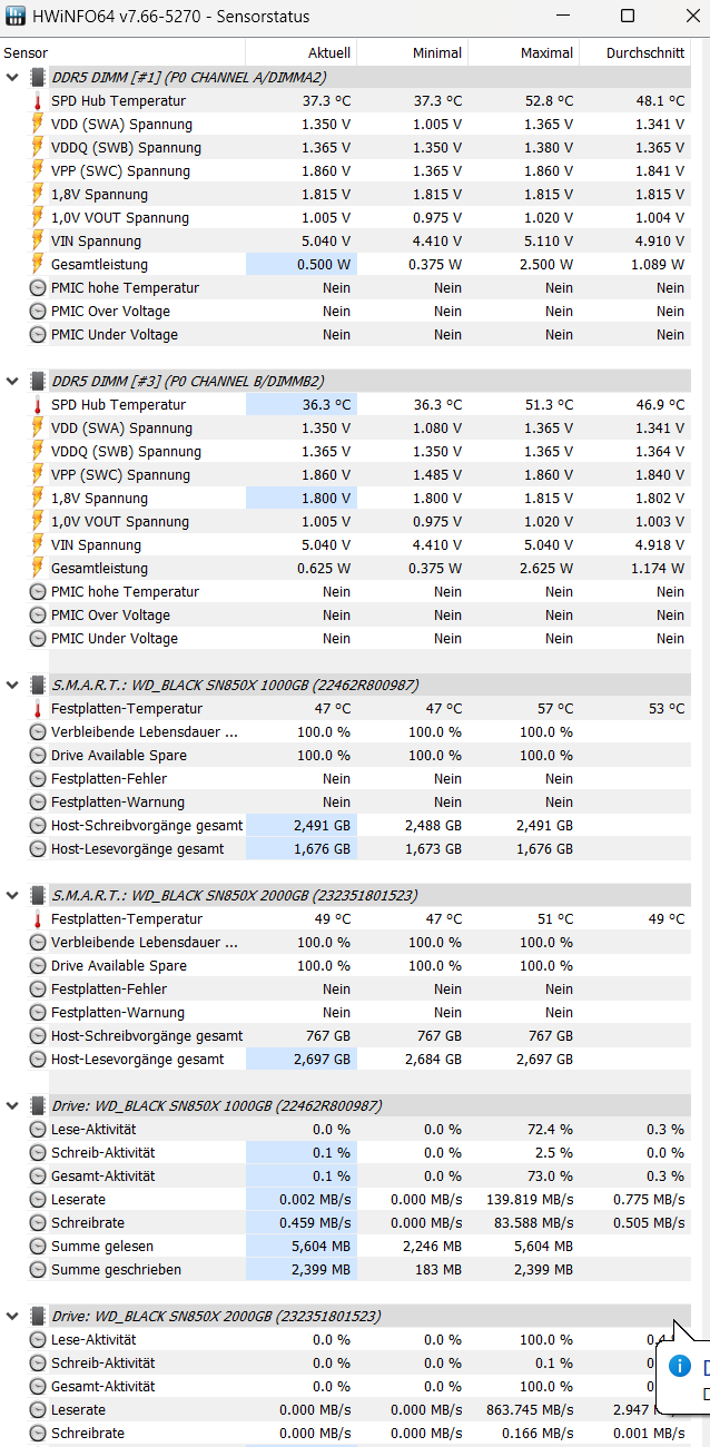

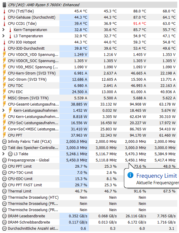

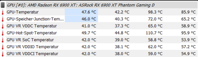

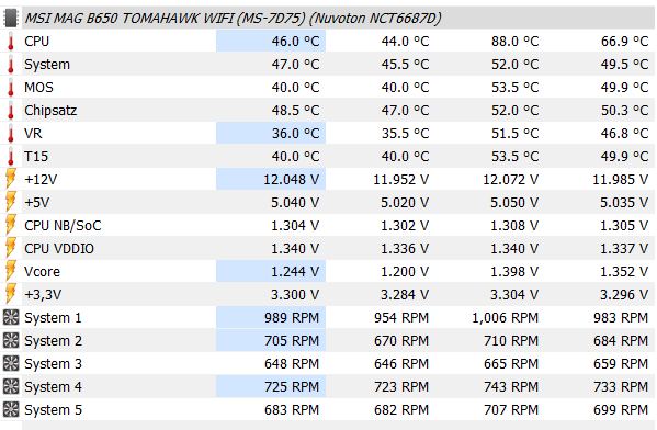

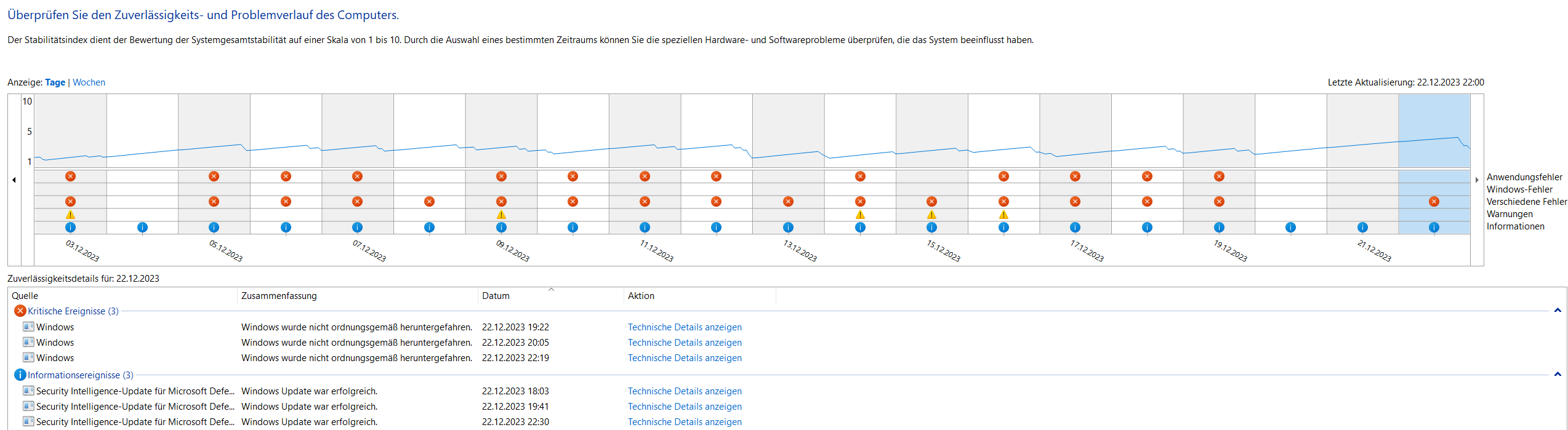

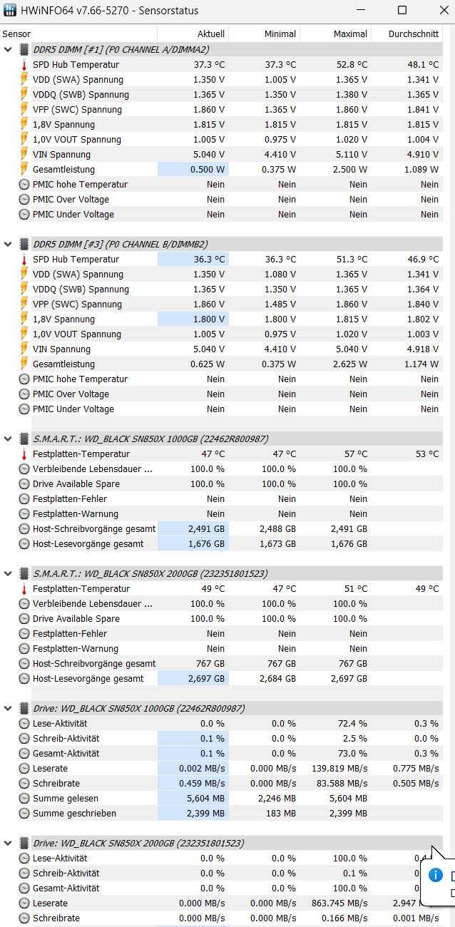

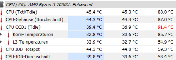

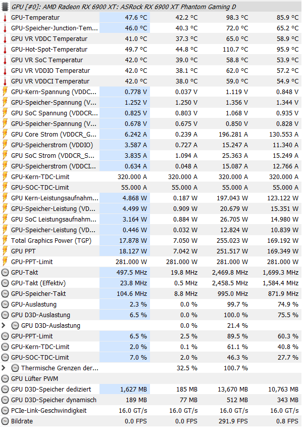

Hier noch ein paar Screenshots von HWInfo64 und dem ZuverlÀssigkeitsverlauf.
Betreibst Du Deine GPU auf Single Rail? Dann auf 2 verschiedene Strombuchsen am Netzteil als Multi Rail umstellen.

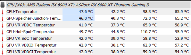

Ich seh da 100°C GPU Temp und 110°C HotSpot-Temp. Die KĂŒhlung der Graka ist unzureichend.
Edit: Entweder KĂŒhler verstaubt und/oder was ich eher vermute, WLP vertrocknet.

CPU KĂŒhler: BQ DR PRO 4
Bei der Gelegenheit wĂŒrd ich auch die WLP des CPU-KĂŒhlers mal prĂŒfen. Über 90°C bei nur 95W AbwĂ€rme ist bisschen dolle. So schlecht ist der Dark Rock Pro 4 nu auch wieder nicht.
ErgÀnzung ()
Der PC ist erst drei Wochen alt, die verstaubung hĂ€lt sich noch in grenzen 😁
Wenn ich das GehÀuse offen lasse, habe ich ca. 10-15 grad geringere temperaturen, aber das Problem mit dem ausschalten bleibt bestehen.

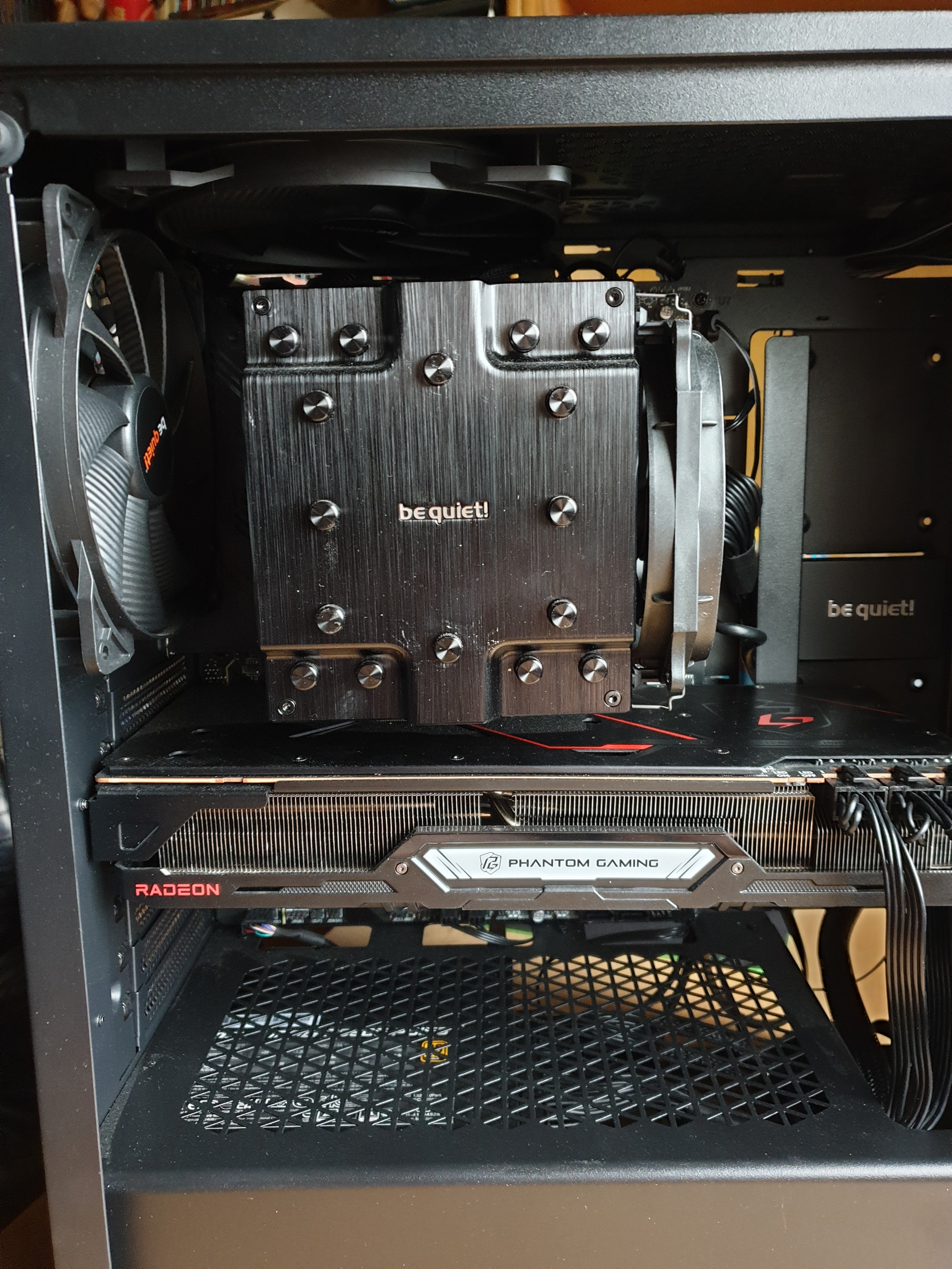

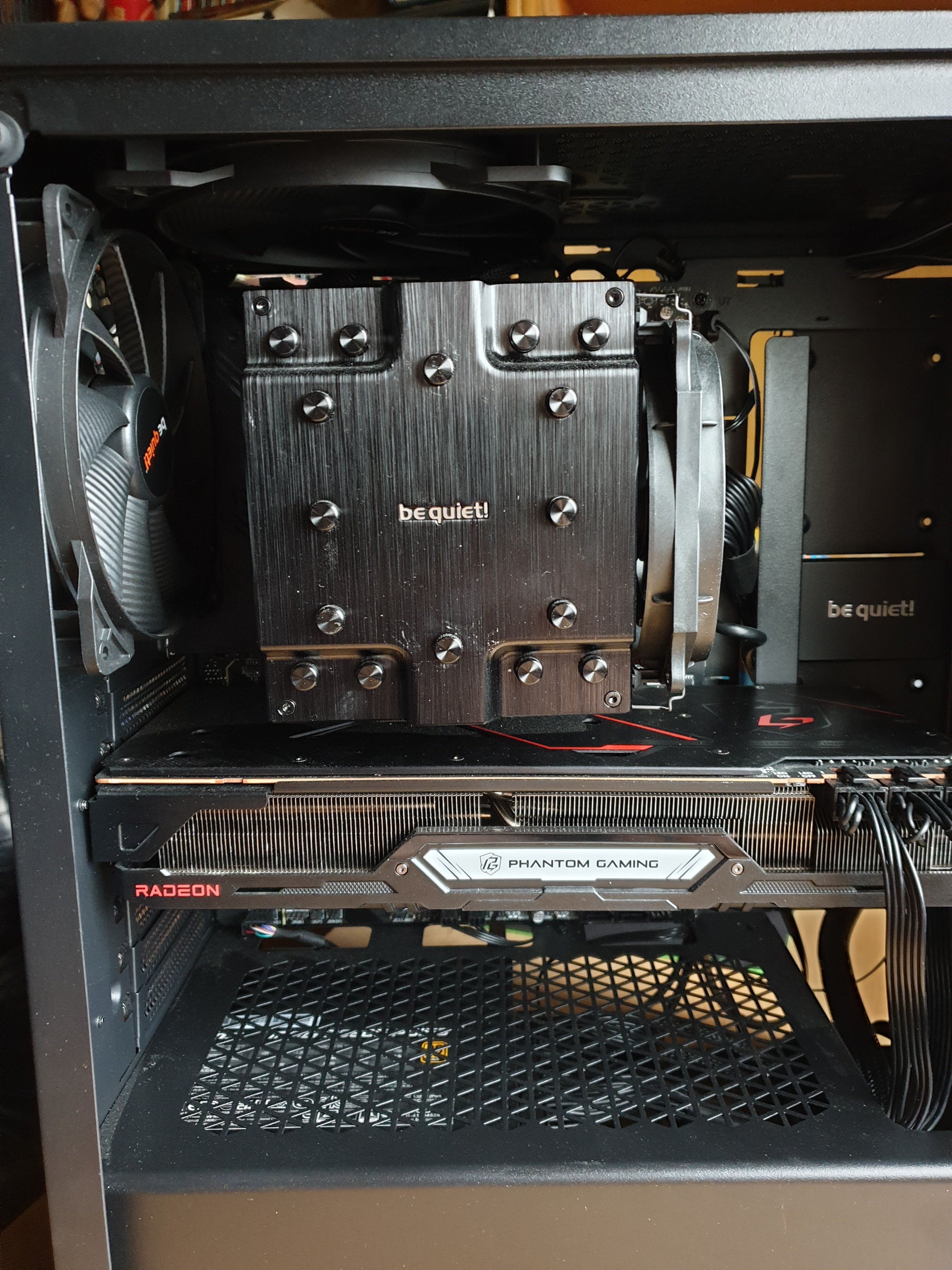

Mach mal Fotos von der Kiste innen

Leman Russ schrieb:
Der PC ist erst drei Wochen alt, die verstaubung hÀlt sich noch in grenzen

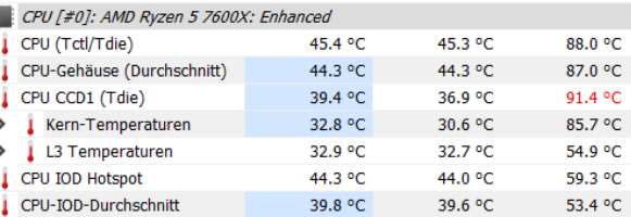

und dann hast du bei der CPU
und bei der gpu:
und wunderst dich warum unter last dein pc ausgeht?
die gehen nicht aus, weil dein netzteil dein problem ist sondern weil dein 7600x per bios notabschaltung macht
weil wenn da so schon auf 91,4°C kommt. dann wird der bei spielelast noch höher und dann geht der PC aus.
wĂŒrde als cpu dieser art auch so machen, wenn ich eine cpu wĂ€re
hast du auf dem kĂŒhler noch die folie drauf oder bau den kĂŒhler mal runter und mach ein foto vom boden des kĂŒhlers bzw von der cpu auch.
dass deine 6900xt auf 110°C aufm Hotspot und 98,3°C auf dem GPU core kommt unter last wird daran liegen, dass die verwendeten Pads zwischen Karte und KĂŒhler fĂŒr den allerwertesten sind
Nein, das ist Quatsch. Die CPU ist bis 95Grad spezifiziert, dann geht erst der Turbo runter und dann fÀngt sie an unter den Basis-Takt zu takten, bis hin zu einem Notlauf mit wenigen hundert MHz, der nur noch durch Ryzen Master ausgeschaltet werden kann oder durch einen Rechner-Neustart.
Dass da was ausgeht ist eigentlich nur, wenn der KĂŒhler weg ist und gar keine passive KĂŒhlung mehr da ist und das ist hier eindeutig nicht der Fall anhand der anderen Daten.
Wenn sie Prime aushÀlt, dann ist die CPU nicht das Problem. Bei Spielen hat sie weitaus weniger als Volllast in der Regel.
Das ist ein Lastwechselproblem und das kommt fast immer vom Netzteil

Ähm, also mal vollkommen egal, ob jetzt das NT das Problem ist oder nicht, 100°C auf der GPU und 110°C Hot Spot ist auf jeden Fall zu viel und kann durchaus auch die Abschalt-Automatik der GPU triggern. Und ich seh da auch "nur" ~250W TGP. Eine 6900XT ist aber fĂŒr 300W spezifiziert. Das heißt, die Karte erreicht bei 250W schon ihr Templimit.
Ich wĂŒrd erstmal per BeschrĂ€nkung der TGP auf vlt. 200W (hoffe das geht mit dem Adrenalin-Treiber? Oder Afterburner?) gegenprĂŒfen, ob die AbstĂŒrze dann immer noch auftreten, bevor man ein neues NT kauft.

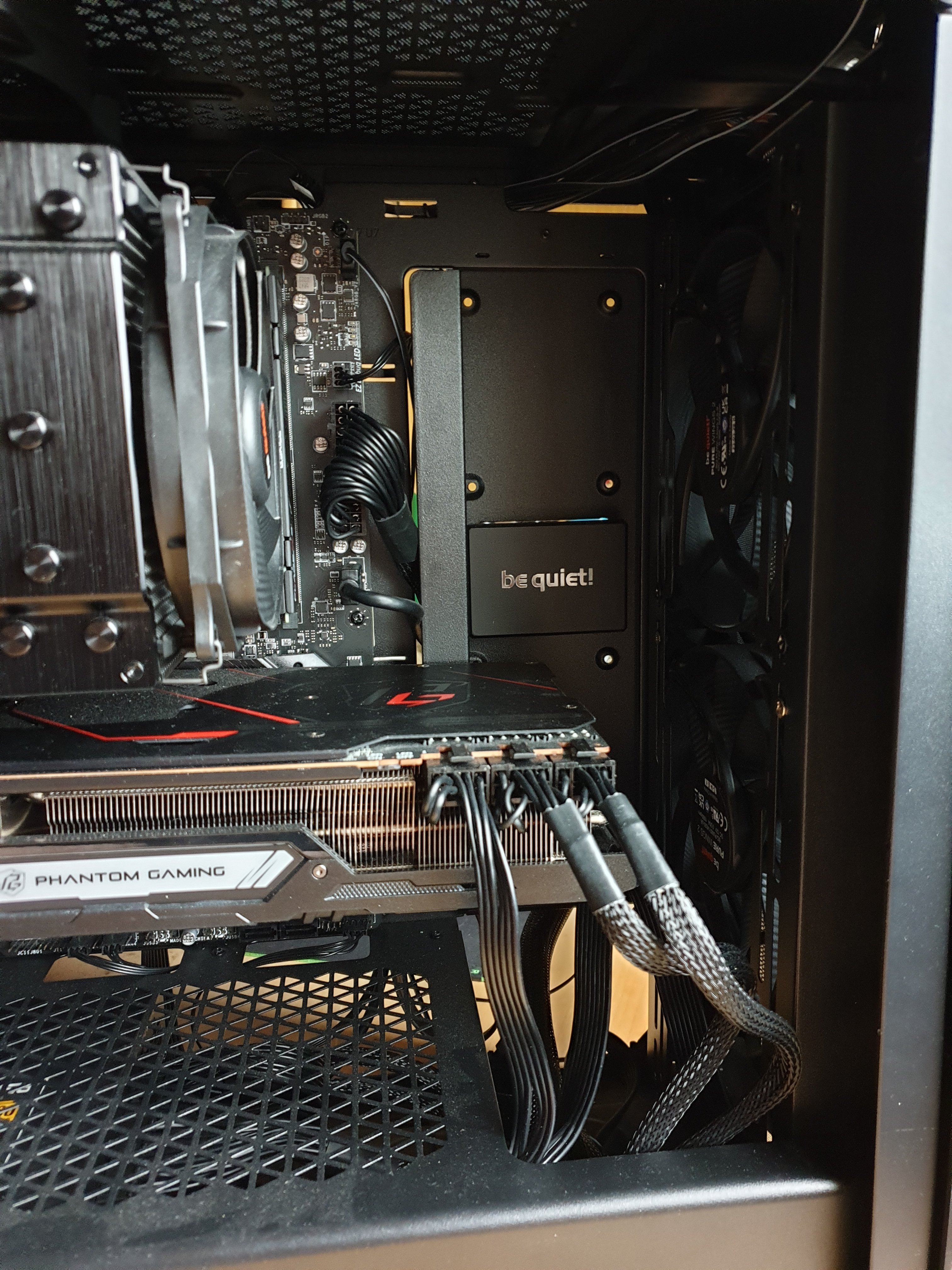

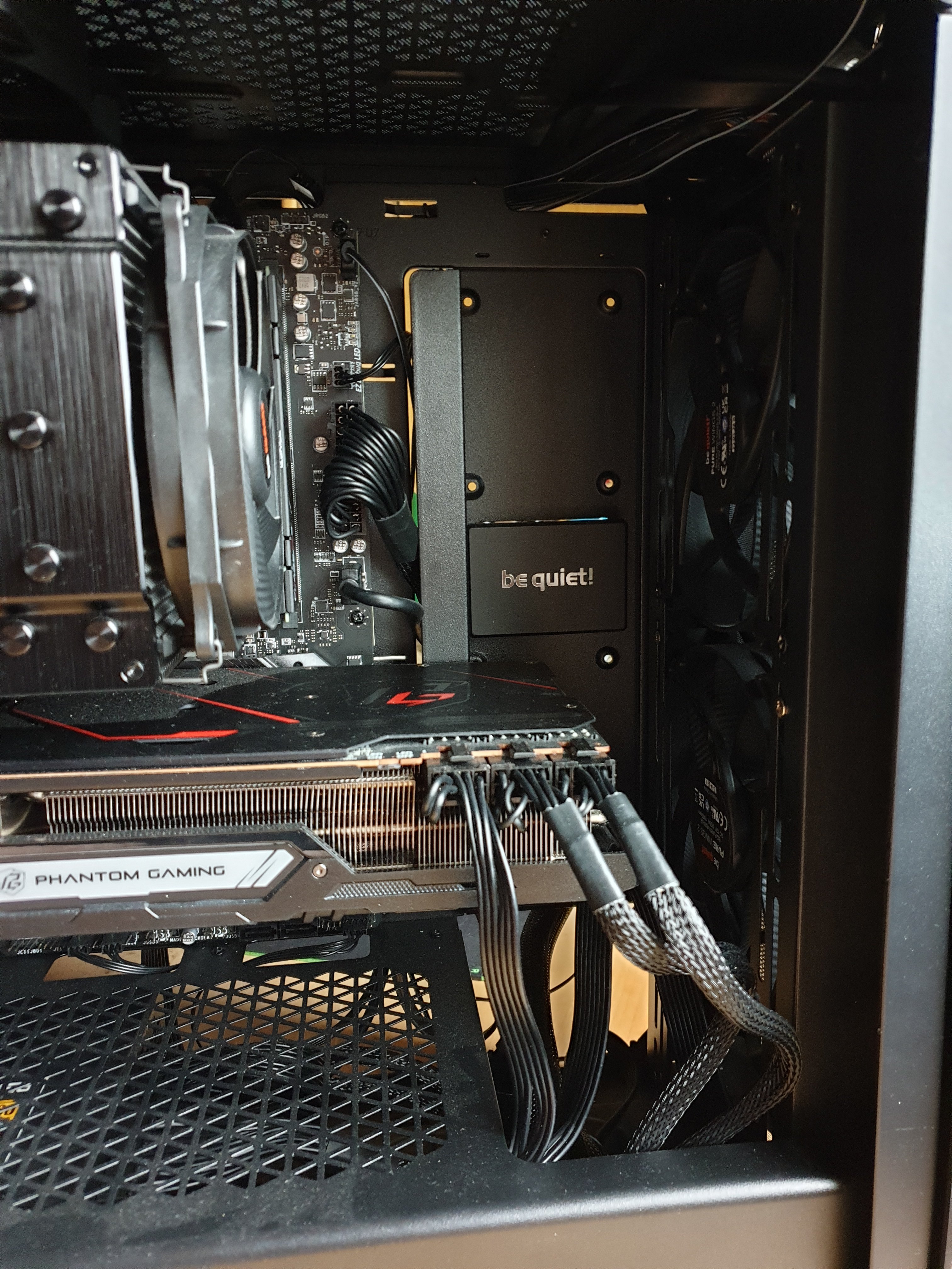

Samsung S9 Handykamera đŸ˜©

Ich nutze ĂŒbrigens auch das Netzteil. Hast du 3 StrĂ€nge genutzt inkl. des Highpower Adapters oder nutzt du nur 2 StrĂ€nge und dann die Y-Stecker? WĂŒrde ich auf jeden Fall vermeiden.
