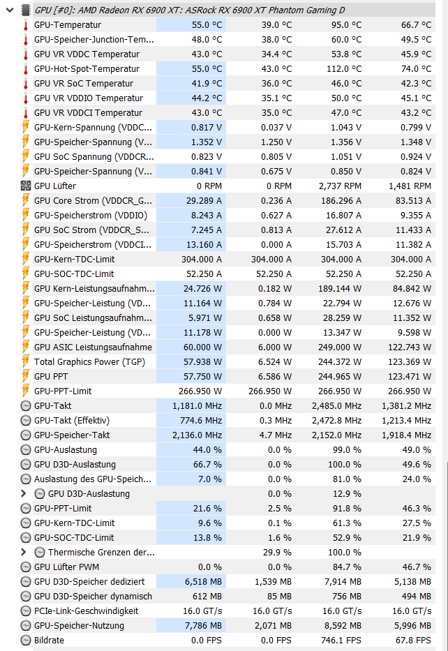

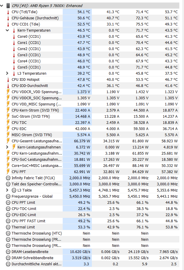

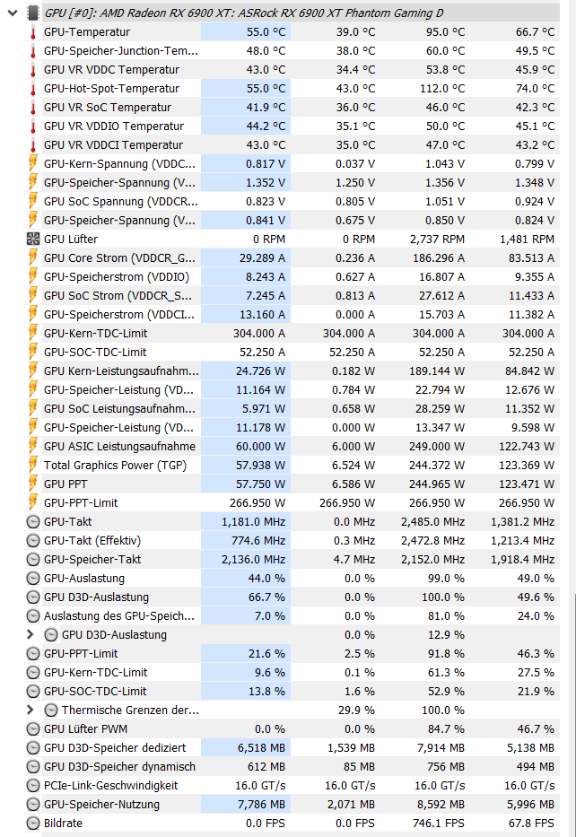

Meine Temperaturen bei offenem Gehäuse nach ca. 2 Stunden Warhammer40K Darktide.
Die CPU hat eine deutliche verbesserung von ca 15-20 Grad, meine GraKa bleibt schön Warm 😅
Es ändert aber nichts an den abschaltungen des PC´s.
Wo hast du die Grafikkarte gekauft? Hast du da über Weihnachten vielleicht eine verlängerte Rückgabe?
Weil dann zurück damit. 2700RPM, 95°C GPU und 110°C Hotspot ist nicht normal, bei offener Gehäuseseite erst recht nicht.
Da scheint bei der Montage etwas schief gelaufen zu sein.
Unabhängig von deinem Neustart-Problem solltest du die Karte zurück geben bzw wenn nicht mehr möglich reklamieren.
Wenn du dir das zu traust, kannst du natürlich auch selbst die Wärmeleitpaste tauschen, macht aber mit dem zerstörten Siegel eine spätere Rekla ggfalls schwieriger.

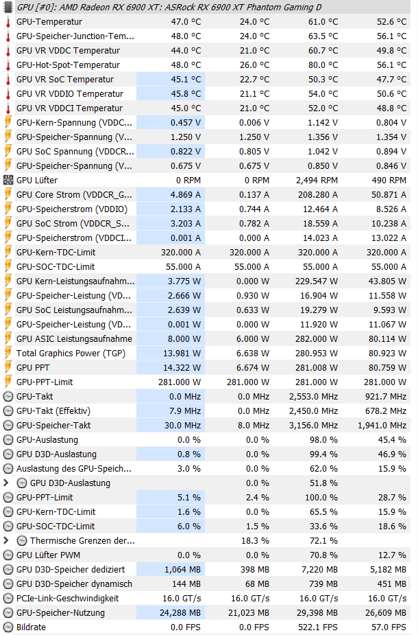

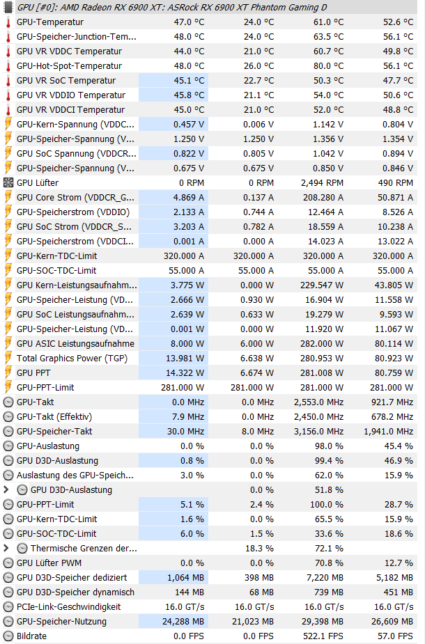

Nochmal ein kurzes Feedback nachdem ich die Graka komplett zerlegt, gereinigt, die Wärmeleitpaste (Arctic MX6) und die Wärmeleitpads (Arctic TP3) getauscht habe.
Wie H1ldegunst schon vermutete, lag wohl ein Produktionsfehler vor, die Wärmeleitpaste wurde nur zu ca 70% verteilt und mehr als die hälfte der Wärmeleitpads waren viel zu kurz...
Naja.. hier mal ein Bild nach mehreren Stunden WH40K Darktide und diversen Stresstest ala Fur - und 3D Mark:
Reaktionen: H1ldegunst und rumpel01
Naja, das was mit der Kühlung der Graka nicht stimmt, hatte ich ja schon im 3. Post geäußert. Aber wat solls, hauptsache die Karte läuft wieder rund.
